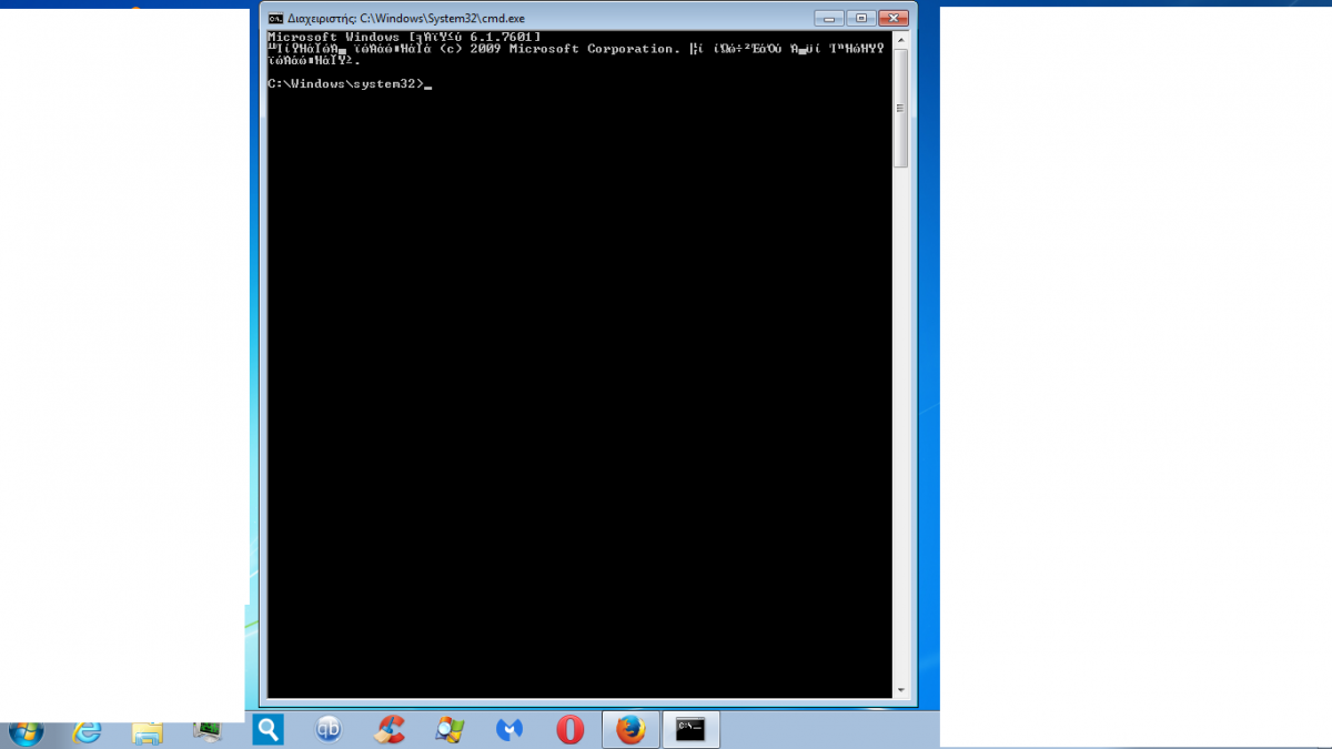

auron10000 Δημοσ. 23 Ιουνίου 2015 Δημοσ. 23 Ιουνίου 2015 Όταν ανοίγω το Command line τα γράμματα αντί να βγαίνουν στα ελληνικά μου εμφανίζονται με την μορφή που παρουσιάζω παρακάτω στην εικόνα. Γιατί συμβαίνει αυτό και πώς μπορεί να διορθωθεί? Αν γνωρίζει κάποιος. Ευχαριστώ
Bspus Δημοσ. 23 Ιουνίου 2015 Δημοσ. 23 Ιουνίου 2015 Για πηγαινε στα properties (αριστερο κλικ πανω αριστερα) και απο εκει στο font tab Δοκιμασε διαφορετικους τυπους fonts (οχι μεγεθος, τυπο) και δες αν φτιαχνει Επισης τρεξε την εντολη chcp 1253 αν και μαλλον δεν θα χρειαστει 1
auron10000 Δημοσ. 23 Ιουνίου 2015 Μέλος Δημοσ. 23 Ιουνίου 2015 Δεν με αφήνει να αλλάξω τύπο το πρόβλημα όπως φαίνεται και σε αυτό που έστειλα είναι ότι δεν μου τα βγάζει τα γράμματα στα Ελληνικά που έπρεπε αλλά σε ότι ναναι γλώσσα
dancer_69 Δημοσ. 24 Ιουνίου 2015 Δημοσ. 24 Ιουνίου 2015 Δεν αλλάζει η γλώσσα, αλλά δεν εμφανίζονται σωστά οι ελληνικοί χαρακτήρες. Κάνε αυτό που σου είπε ο ΒSpus. Για να μπορείς να κάνεις αλλαγές τρέξε τη γραμμή εντολών ως υπερχρήστης. 1
auron10000 Δημοσ. 25 Ιουνίου 2015 Μέλος Δημοσ. 25 Ιουνίου 2015 ναι ως administrator το έκανα, όντως άλλαξε από εκεί αν και δεν μπορώ να καταλάβω γιατί ξαφνικά έγινε κάτι τέτοιο ευχαριστώ και τους δυο σας για την βοήθεια, λύθηκε το πρόβλημα
