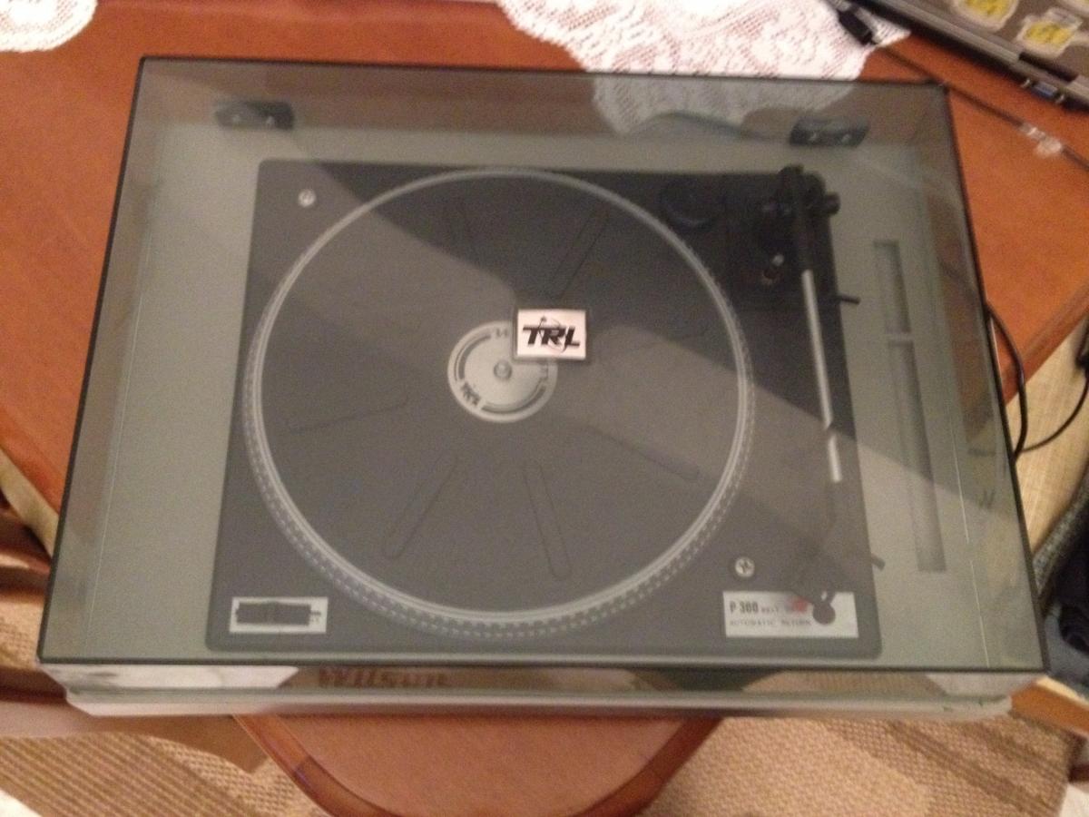

PappouC_ALeXi5 Δημοσ. 23 Ιουνίου 2015 Δημοσ. 23 Ιουνίου 2015 καλησπέρα παίδες θέλω μια γνώμη γιατί έχω το εξής δίλημμα.. έχω ένα pickup που έχει εξόδους RCA ένα άσπρο και κόκκινο χρώμα.. εγώ θέλω να το συνδέσω με το pc αλλα να παίζει από τα ιxιa από το στερεοφωνικό και σαν λύσεις έχω 1) μικτή 3 κάναλο νομίζω με "ειδοσους" phono πίσω 2) έναν ενισχυτή πάλι με είδοσο phono και τα δυο είναι στην ίδια τιμή περίπου απλά θέλω καμια γνώμη ευχαριστώ
