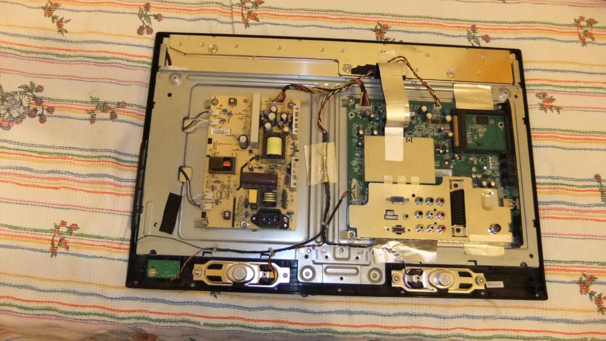

Mr_Terror Δημοσ. 22 Ιουνίου 2015 Δημοσ. 22 Ιουνίου 2015 Εχω την συγκεκριμενη οθονη και χθες παρουσιασε προβλημα. Οταν την αναβω μετα απο 10-15 δευτερα τρεμοπαιζει ο φωτισμος και σβηνει.Η εικονα γινεται μαυρη.Αν ριξω φως στην οθονη διακρινω τα ειδωλα.Οσες φορες ανοιξω την τβ το ιδιο γινεται εκτος απο μια φορα που δεν εσβησε ο φωτισμος.Την αφησα να παιζει αρκετες ωρες, και οταν την εκλεισα και την ξανανοιξα μετα απο μιση ωρα αρχισε παλι τα ιδια.Τι μπορει να ειναι? Λαμπα η το inverter? Δεν εχω γνωσεις για να τσεκαρω που βρισκεται το προβλημα. Ανεβαζω και μια φωτο που ανοιξα την ΤV. Edit: Μολις παρατηρησα οταν ανοιγω την τβ και μεχρι να σβησει ο φωτισμος ακουγεται ενας ψιλος θορυβος απο την αριστερη πλακετα που ειναι το τροφοδοτικο αν δεν κανω λαθος.Μετα που σβηνει ο φωτισμος εξαφανιζεται και ο ηχος.

Mr_Terror Δημοσ. 23 Ιουνίου 2015 Μέλος Δημοσ. 23 Ιουνίου 2015 Συγνωμη για το 2πλο ποστ. Παρατηρησα οτι ο ψιλος θορυβος βγαινει απο το inverter (Αυτο που ειναι σημειωμενο με κιτρινο στην φωτο) και σταματαει οταν σβησει ο φωτισμος.Αυτο ειναι σημαδι οτι τα επαιξε?Βρηκα το ανταλακτικο στο ebay με κοστος 4μιση ευρω.Αν το αλλαξω λογικα θα λυσει το προβλημα?
coolerman Δημοσ. 23 Ιουνίου 2015 Δημοσ. 23 Ιουνίου 2015 Παρατηρησα οτι ο ψιλος θορυβος βγαινει απο το inverter (Αυτο που ειναι σημειωμενο με κιτρινο στην φωτο) και σταματαει οταν σβησει ο φωτισμος.Αυτο ειναι σημαδι οτι τα επαιξε?Βρηκα το ανταλακτικο στο ebay με κοστος 4μιση ευρω.Αν το αλλαξω λογικα θα λυσει το προβλημα? τι νούμερο αναγράφει επάνω στο inverter;; κοίτα.. μπορεί να "φτιάξει" αλλά μπορεί και όχι,και να είναι κάπου αλλού το πρόβλημα. απλά προσοχή υπάρχουν υψηλές τάσεις,αποφορτίζεις τους πυκνωτές πρωτού κάνεις οτιδήποτε εκεί μέσα! ΑΝ δεν γνωρίζεις καλό είναι να το πάς σε κάποιον που γνωρίζει.
Mr_Terror Δημοσ. 23 Ιουνίου 2015 Μέλος Δημοσ. 23 Ιουνίου 2015 Ναι γνωριζω οτι θελει προσοχη.Το νουμερο που γραφει ειναι 80GL24T-23-V 1

Mr_Terror Δημοσ. 19 Ιουλίου 2015 Μέλος Δημοσ. 19 Ιουλίου 2015 Να ενημερωσω το προβλημα ηταν οι λαμπες οχι το inverter.Ανταλλακτικο + εργασια 50 ευρω.
