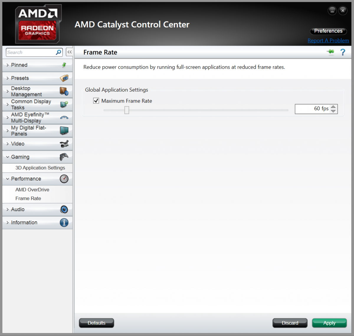

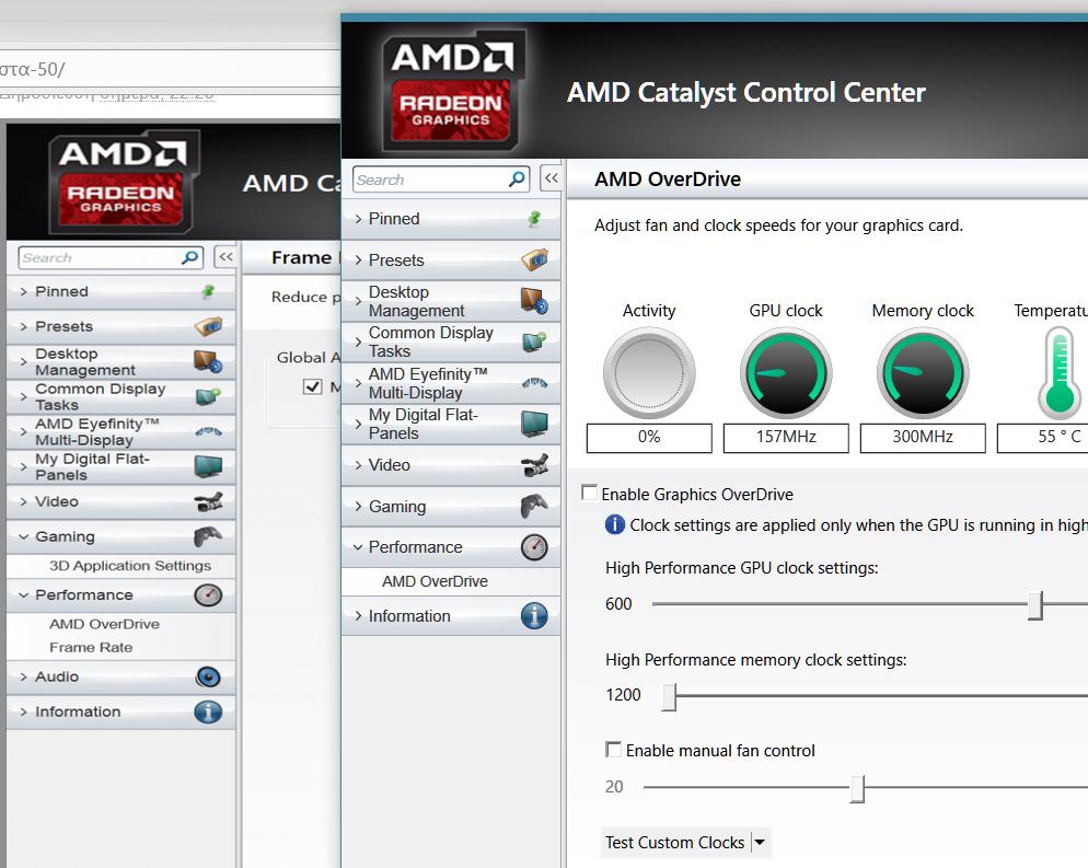

Occultist Δημοσ. 12 Αυγούστου 2015 Δημοσ. 12 Αυγούστου 2015 Εσύ βάλε 50, αφού βάλεις το σωστό driver της οθόνης...
Occultist Δημοσ. 13 Αυγούστου 2015 Δημοσ. 13 Αυγούστου 2015 Ίσως, λόγω μοντέλου κάρτας...Νομίζω, υποστηρίζει όλες από HD 7000 series και πάνω. 5750/5770 έχεις; Μην το πάρεις στραβά, αλλά ΤΙ παιχνίδια μπορείς και τρέχεις με την 5750 το 2015 και τα τρέχεις και σε tv (τουλάχιστον HD, λογικά); Μήπως ήρθε η ώρα να επενδύσεις σε κάποια καινούρια (όχι, απαραίτητα, ακριβή) για να κάνεις τη δουλειά σου πιο ανθρώπινα;
