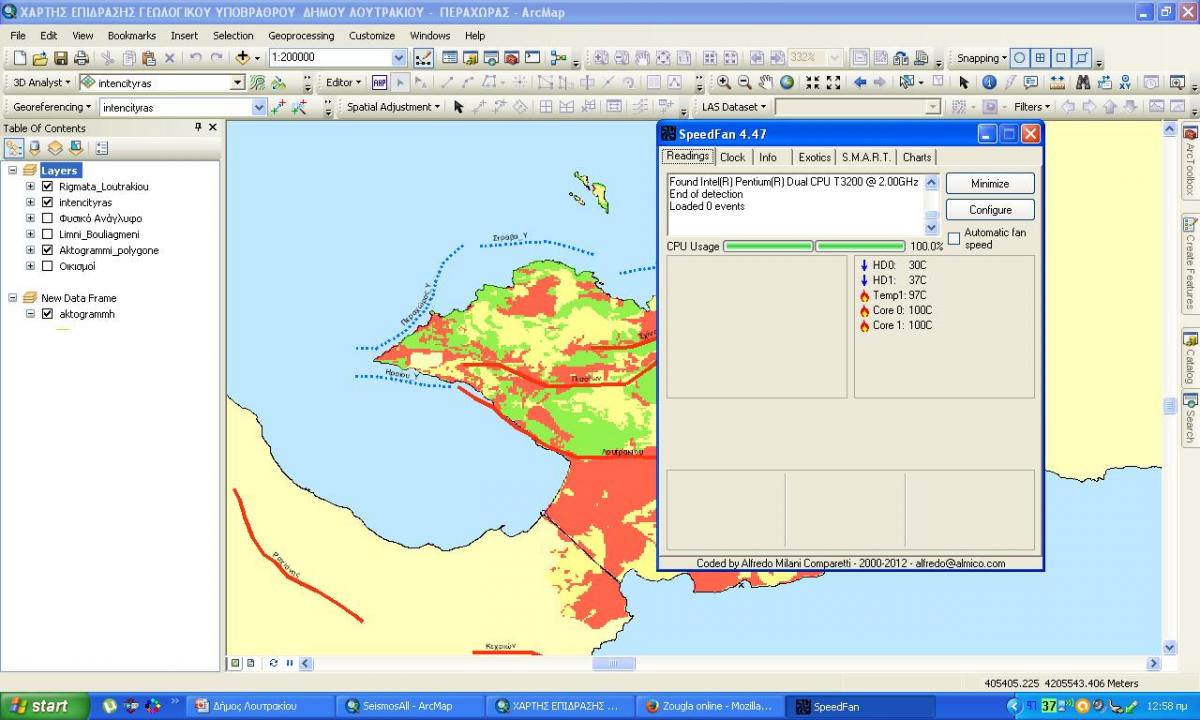

Dimarxoukos Δημοσ. 21 Ιουνίου 2015 Δημοσ. 21 Ιουνίου 2015 Παίδες καλησπέρα, Φοβάμαι πως το λάπτοπ μου είναι στα τελευταία του... έχει χτυπήσει 100 βαθμούς.. με βάση από κάτω.. Το μοντέλο είναι Α300-1mm Toshiba satellite.. Πείτε καμιά ιδέα..

Dimarxoukos Δημοσ. 28 Ιουλίου 2015 Μέλος Δημοσ. 28 Ιουλίου 2015 Καλησπέρα παίδες, Μετά από καθαρισμό του ανεμιστηρακίου, αλλαγή πάστας στον επερξεργαστή και μετά από format η κατάσταση συνεχίζει... Δηλ μετά από 10 λεπτά η θερμακρασία του επεξεργαστή να είναι στο 98-100 βαθμούς και το περιέργο είναι ότι ενώ καίει το λαπτοπ δεν κλείνει.. Λέτε να είναι ο επεξεργαστής η μητρική??
