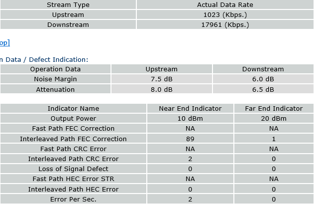

goana12 Δημοσ. 17 Αυγούστου 2015 Δημοσ. 17 Αυγούστου 2015 Και το δικο μου με 0 Αττ Untitled.png Κατ' αρχην 0 αποσβεση γραμμης δεν γινετε να εχεις γιατι απλουστατα δεν εχεις 0 μετρα καλωδιο μεχρι το dslam. Σιγουρα ομως εισαι διπλα. Σε σενα ομως η χαμηλη ταχυτητα εχει "λογικη" εξηγηση. Παιρνεις (αν δεν κανω λαθος) adsl οπως και εγω απο την ιδια καμπινα, η οποια εχει μασκες και περιορισμο ταχυτητας υποχρεωτικα απο την ΕΕΤΤ, για να μην επηρεαζει (υποτιθεται) τους εναλλακτικους που ερχονται απο τα 4,5-5 χιλιομετρα περιπου... Υ.Γ Ριξε μια ματια στην γραμμη σου και στα φιλτρα γιατι τα σφαλματα που εχεις ειναι αρκετες χιλιαδες για 5 ωρες λειτουργιας του ρουτερ, και για παροχη διπλα στο dslam...
poulinos Δημοσ. 19 Αυγούστου 2015 Δημοσ. 19 Αυγούστου 2015 Καλά υπάρχουν και χειρότερα .. Στο πατρικό μου καλαμαρια με 14αρι ATT και 9snr με το ζόρι κλειδώνει στα 12. Forthnet με το Technicolor! Με 6αρι snr πάει η αποσύνδεση σύννεφο! λογικα προβλημα ειτε σε καλωδιωση σπιτιου ειτε σε κεντρικο καλωδιο οτε ειτε απερχομενο.μπορει να ειναι και αλλου το προβλημα απλα θελει δοκιμες.μπορει και ζευκτικο 1002 μπορει.συνηθως ζευγαρι οτε ειναι .το να τσεκαρεις την δικια σου καλωδιωση ειναι μια καλη δοκιμη αν πιανουν τα χερια σου.δοκιμη δηλαδη σε κατανεμητη/χωνευτη. tttt.png Πώς δεν γίνεται ρε συ, δεν έχουν τις διευθύνσεις??? anyway θα πάρω τώρα να το πω αλλιως γιατι δεν με καταλαβες.εχουν την διευθυνση σου οτι μενεις πχ πινδου 10 και εισαι στα 500 μετρα απο τον οτε γιατι εχεις attenuation pχ 8.το μεγιστο που μπορει να πιασεις ειναι πχ 20 αλλα εισαι στα 15.α.δεν μπορουν να ξερουν αν φταιει το απερχομενο σου αν φταιει το κεντρικο σου ή αν απλα ολα τα ζευγαρια στο καφαο ειναι ετσι.η απαντηση σε στυλ η περιοχη εκει φτανει δεν λεει κατι.τι θα πει η περιοχη εκει φτανει?αφου η περιοχη μπορει να εχει και πελατη που ειναι 1,5 ή 2 Km μακρυα απο το αστικο κεντρο οποτε λογικο ειναι να συγχρονιζει λιγοτερο.η περιοχη ειναι αρκετα χιλιομετρα.δεν ειναι ενας οικισμος για να πει η περιοχη τοσο φτανει.μονο σε οικισμους μπορεις να το πεις αυτο.επισης εσυ πεφτεις σε αλλο καφαο απο αλλον.ο αλλος μπορει να εχει καλυτερη ταχυτητα γιατι εχει αλλο κεντρικο.και σε καθε περιπτωση αυτο δεν ισχυει για σενα.οταν λεμε οτι μια περιοχη δεν εχει καλες ταχυτητες το λεμε λογω αποστασης.πχ η πευκη αν εισαι απο αθηνα δεν παιζει πανω απο 10 γιατι παιρνει απο δυο διαφορετικα αστικα κεντρα που ειναι μακρυα και τα 2.αλλα εκει εχουν attenuation Ολοι 30 + .δεν εχουν 8 που εχεις εσυ.η καλλιτεχνουπολη το ιδιο.το ντραφι το ιδιο.ο αλιμος το ιδιο.ειναι περιοχες δηλαδη που μπορεις απο πριν να πεις οτι δεν θα παιξουν καλα ΑΛΛΑ αντιθετα με σενα εχουν attenuation 30-40 + ενω εσυ εχεις ουτε 10.ουτε μπορει να ξερει ποιοι πελατες πεφτουν στο ιδιο καφαο με σενα για να σου πει οτι ξερεις το καφαο ειναι για πεταμα τοσο ειναι το Max. Και το δικο μου με 0 Αττ Untitled.png a. το 0 ειναι λαθος αλλα εισαι κοντα στο 10.επισης αν εχεις forthnet τους παιρνεις τηλεφωνο και ζητας να σου βαλουν 6αρι Profile free no rfi γιατι εισαι σε alcatel dslam>αν εισαι πραγματι forthnet τοτε σε βλεπω να πηγαινεις στα 20 Mbit.αν ισχυει αυτο που λεει ο goana12 δεν ξερω αν σε εχουν ριξει σε Kv οποτε εκει αμα βαλεις vdsl router θα σε κλειδωσει 24/1 με vdsl.εχει γινει με μερικους.δεν ξερω αν εισαι Kv ή κοντα στο αστικο κεντρο ή απλα πεφτει σε καποιο Mini dslam. Κατ' αρχην 0 αποσβεση γραμμης δεν γινετε να εχεις γιατι απλουστατα δεν εχεις 0 μετρα καλωδιο μεχρι το dslam. Σιγουρα ομως εισαι διπλα. Σε σενα ομως η χαμηλη ταχυτητα εχει "λογικη" εξηγηση. Παιρνεις (αν δεν κανω λαθος) adsl οπως και εγω απο την ιδια καμπινα, η οποια εχει μασκες και περιορισμο ταχυτητας υποχρεωτικα απο την ΕΕΤΤ, για να μην επηρεαζει (υποτιθεται) τους εναλλακτικους που ερχονται απο τα 4,5-5 χιλιομετρα περιπου... Υ.Γ Ριξε μια ματια στην γραμμη σου και στα φιλτρα γιατι τα σφαλματα που εχεις ειναι αρκετες χιλιαδες για 5 ωρες λειτουργιας του ρουτερ, και για παροχη διπλα στο dslam... το thomson εχει λιγο παραξενα Counters για errors αλλα δεν ειναι και τοσα πολλα.εχει 17,5 output power.αν εχει οτενετ ναι τοτε παμε αλλου οποτε πιο λογικα τα νουμερα.απλα θα ειναι καλο να τσεκαρει και την εσωτερικη του καλωδιωση.πιο χαμηλο Margin δεν θα του βαλουν απο τον οτε.
11demian111 Δημοσ. 19 Αυγούστου 2015 Μέλος Δημοσ. 19 Αυγούστου 2015 Mε εξάρι προφιλ κάτι έγινε. κανονίσαμε να έρθει και τεχνικός για να τσεκάρει για τυχόν φθορές στο κάθετο.
poulinos Δημοσ. 19 Αυγούστου 2015 Δημοσ. 19 Αυγούστου 2015 Mε εξάρι προφιλ tttt.png κάτι έγινε. κανονίσαμε να έρθει και τεχνικός για να τσεκάρει για τυχόν φθορές στο κάθετο. Not bad>δεν ξερω αν εχεις και κανα αλλο ρουτερ να δεις και εκει ποσο attenuation λεει.βεβαια ακομα και τοσο να ειναι το max μην περιμενεις οτι ο οτε θα το δεχτει σαν βλαβη.αλλα ναι τουλαχιστον να ξερεις οτι δεν φταις εσυ καπου. Και το δικο μου με 0 Αττ αν ειναι v7 περνα το 8.2.6.5 generic firmware.αν ειναι v8 περνα το 8.2.7.8 generic.το v7 θα συγχρονισει λιγο πιο χαμηλα απο το v8(ΣΥΝΗΘΩΣ)

11demian111 Δημοσ. 21 Αυγούστου 2015 Μέλος Δημοσ. 21 Αυγούστου 2015 Ήρθε και ο τεχνικός, ο οποίος επιβεβαίωσε πως το μέγιστο της γραμμής είναι 18600
poulinos Δημοσ. 21 Σεπτεμβρίου 2015 Δημοσ. 21 Σεπτεμβρίου 2015 o τεχνικος μαλλον το επιβεβαιωσε με βαση το attainable και με βαση τον κατανεμητη.αυτο δεν σημαινει οτι ειναι και το max.το attainable λεει το max της συγκεκριμενης γραμμης οχι ολων των γραμμων.απλα δεν ξερουμε αν αυτο ειναι το σωστο attenuation διοτι αμα ειναι ναι ενδεχομενως μπορει να υπαρχει και καλυτερο ζευγαρι απλα δεν θεωρειται βλαβη και δεν θα ασχοληθει καποιος παραπανω.ηδη εισαι πολυ καλα.επομενο βημα θα ηταν vdsl
11demian111 Δημοσ. 22 Σεπτεμβρίου 2015 Μέλος Δημοσ. 22 Σεπτεμβρίου 2015 Δεν υπάρχει λογος για vdsl, φεύγω φοιτητής και μάλλον θα βάλω εκεί αν είναι διαθέσιμο (Κέρκυρα παλιά πόλη). Μια χαρά πάει η γραμμη με εξάρι προφίλ, ούτε μια αποσυνδεση από τότε.
poulinos Δημοσ. 22 Σεπτεμβρίου 2015 Δημοσ. 22 Σεπτεμβρίου 2015 18 mbit δεν ειναι και λιγα.πολυ καλη γραμμη απο θεμα αποστασης οποτε το 6αρι profile ειναι μια χαρα.απλα μπορει και το attenuation να ειναι παραπανω απο αυτο που δειχνει το ρουτερ.σε καθεπεριπτωση εισαι μια χαρα.
