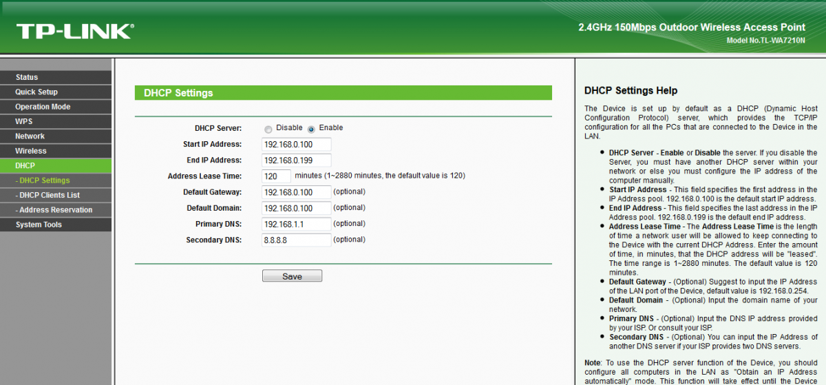

Επισκέπτης Δημοσ. 19 Ιουνίου 2015 Δημοσ. 19 Ιουνίου 2015 Γεια σας, Έχω την κεραία TP-LINK WA7210N και θέλω να την χρησιμοποιήσω ως εξής: Απέναντι από το σπίτι μου είναι το σπίτι της φίλης μου (απόσταση στα 50 μέτρα), η οποία έχει internet και θέλει να μου δώσει. Έχω συνδέσει την κεραία στο router της και την τοποθέτησα στο μπαλκόνι της. Την ρύθμισα ως access point και μου πιάνει μόνο μία γραμμή. Ρύθμισα τον DHCP όπως βλέπετε στην εικόνα. Μήπως πρέπει να την ρυθμίσω αλλιώς την κεραία??? Ευχαριστώ πολύ!
nikos903 Δημοσ. 19 Ιουνίου 2015 Δημοσ. 19 Ιουνίου 2015 Το πρόβλημα ποιο είναι; Το DHCP γιατί δεν το αφήνεις off για να δίνει διευθύνσεις το ρούτερ; Σου δίνει IP έτσι και δουλεύει σωστά; Μπαίνει στο ίντερνετ;
Επισκέπτης Δημοσ. 19 Ιουνίου 2015 Δημοσ. 19 Ιουνίου 2015 Ναι το DHCP το έκλεισα τελικά. Ναι ως access point δουλεύει απλά δεν πιάνει τόσο καλά. Ως ap client router συνδέομαι με το router της φίλης μου ,βρίσκει σήμα αλλά δεν με αφήνει να μπω internet μου λέει περιορισμένη.
