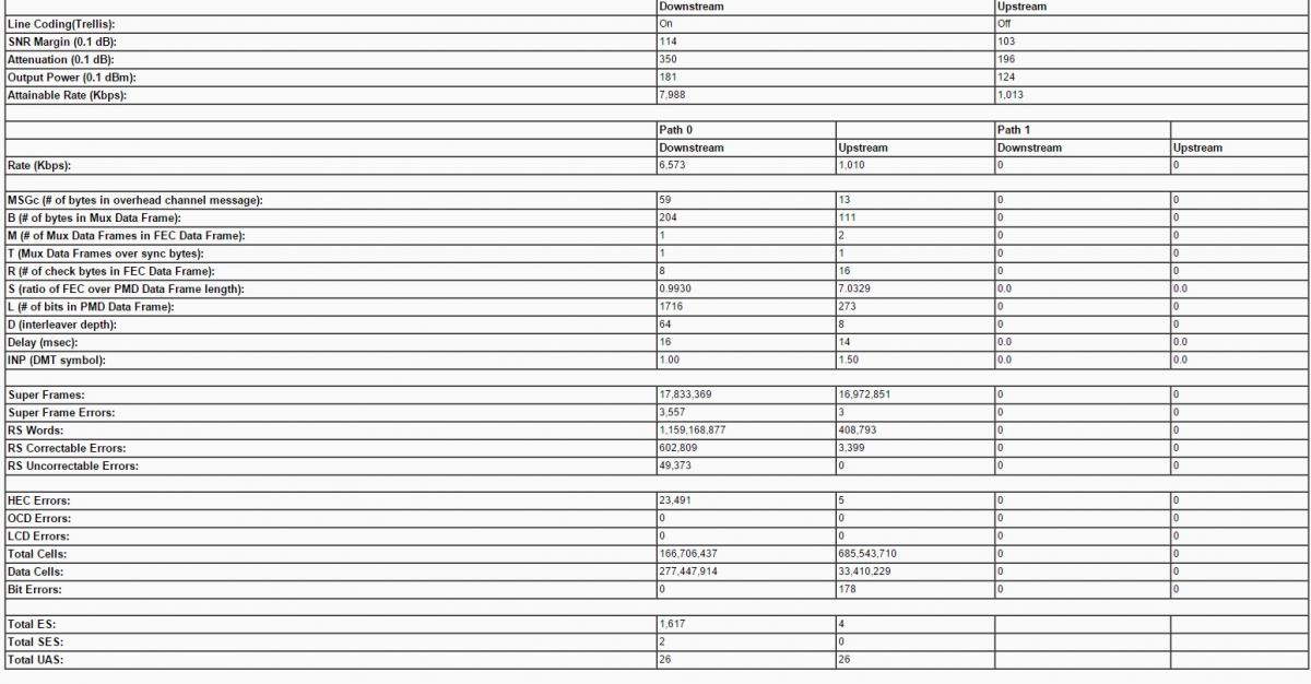

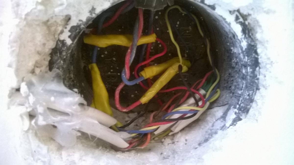

sirtari Δημοσ. 10 Αυγούστου 2015 Μέλος Δημοσ. 10 Αυγούστου 2015 Λοιπόν, επανέρχομαι μετά από πολύ καιρό και για να μήν υποχρεώσω κανέναν να διαβάζει όλα τα προηγούμενα, περιληπτικά αναφέρω ότι το πρόβλημα ήταν (σε εγκατάσταση οτε) σημαντικός θόρυβος στήν γραμμή, συχνές αποσυνδέσεις στήν αρχή, πολλά λάθη στήν γραμμή και κυρίως ταχύτητα χαμηλότερη από εκείνη πού φτάνει στον κατανεμητή. Επίσης περιληπτικά να ενημερώσω ότι ο θόρυβος όπως και οι αποσυνδέσεις έχουν εξαφανιστεί εδώ και καιρό, τα λάθη είναι πολύ λιγότερα, αλλά η ταχύτητα παραμένει η ίδια, βέβαια όπως με ενημέρωσαν τελικά διάφοροι τεχνικοί υπολογιστών η περιοχή δεν "πιάνει" παραπάνω. Επανέρχομαι λοιπόν, κατ αρχάς για να ευχαριστήσω ακόμη μία φορά όσους είχαν τήν καλοσύνη να ασχοληθούν και επίσης να ανεβάσω δύο φωτογραφίες: Μία με τα τελευταία στατιστικά και μία από τήν κεντρική πρίζα τού σπιτιού (νομίζω ο soteras τήν είχε ζητήσει μπας και βγάλουμε άκρη). Τώρα, πώς έγινε και όλα έστρωσαν χωρίς να κάνω καμία επιπλέον ενέργεια, αυτό ένας θεός (και Οτε) το ξέρει..
evts Δημοσ. 11 Αυγούστου 2015 Δημοσ. 11 Αυγούστου 2015 Σου έκανε μέτρηση ο ΟΤΕ να το πω απλά μέχρι το σημείο ευθύνης του που σου έρχεται το καλώδιο στο σπίτι? Σου ειπαν τι μέτρησαν?
sirtari Δημοσ. 11 Αυγούστου 2015 Μέλος Δημοσ. 11 Αυγούστου 2015 Σου έκανε μέτρηση ο ΟΤΕ να το πω απλά μέχρι το σημείο ευθύνης του που σου έρχεται το καλώδιο στο σπίτι? Σου ειπαν τι μέτρησαν? Ναι, το μέτρησε ο τεχνικός και το βρήκε στο 10..

poulinos Δημοσ. 11 Αυγούστου 2015 Δημοσ. 11 Αυγούστου 2015 παμε να τα γραψουμε απο την αρχη ολα μαζι και για τους δυο σας.οτιδηποτε προβλημα υπαρχει οι τροποι για να το τσεκαρεις καποιος εφοσον πιανουν τα χερια του ειναι οι παρακατω. α.δοκιμη στον κατανεμητη /χωνευτη και βλεπουμε α.ποσο συγχρονιζουμε εκει και με τι χαρακτηριστικα και β.αν με το τηλεφωνο ειναι ολα οκ. β.δοκιμη μεσα στο σπιτι.αν στο α ή στο β βρουμε κατι διαφορετικο απο αυτο που ειδαμε πισω τοτε φταιει ειτε η καθετη καλωδιωση δηλαδη κεντρικο πριζακι μεχρι κατανεμητη/χωνευτη ειτε η οριζοντια.για να δουμε ποια απο τις δυο φταιει πρεπει να παμε στο κεντρικο πριζακι που συνηθως ειναι το πρωτο οταν μπαινουμε μεσα στο σπιτι να το ανοιξουμε να βγαλουμε ολα τα καλωδια που υπαρχουν που πανε στα υπολοιπα πριζακια και να κρατησουμε τα 2 καλωδια μονο που ερχονται απο τον κατανεμητη/ χωνευτη. βλεπουμε εκει αν με το ιντερνετ και το τηλεφωνο ειμαστε ενταξει οπως και στον κατανεμητη/χωνευτη. αν ΔΕΝ ειμαστε ενταξει τοτε φταιει η καθετη καλωδιωση.συνηθως υπαρχει αναπληρωματικο ζευγαρι οποτε δοκιμαζουμε και σε αυτο. αν ειμαστε ενταξει τοτε κατι φταιει στην οριζοντια.εκει πρεπει να αποσυνδεσουμε απο ολα τα πριζακια ολα τα καλωδια και να αρχισουμε να ενωνουμε ενα ενα πριζακι και να μετραμε τηλεφωνο και ιντερνετ.οσο ειμαστε μια χαρα τοτε συνεχιζουμε στο επομενο πριζακι.αν καπου εχουμε προβλημα ειτε δεν συνδεουμε εκεινο το πριζακι ειτε βρισκουμε αναπληρωματικο ζευγαρι αν υπαρχει.σε καθε περιπτωση κανουμε συνεχεια δοκιμες.επισης απο το α πριζακι μπορει να πηγαινει στο β και απο το β στο γ.οποτε αν απο το α εχουμε προβλημα στο β αυτοματως χανουμε και το γ.ολα ειναι αναλογως πως ειναι συνδεδεμενα. επισης δεν θελουμε πριζακια του οτε και αντικεραυνικα που εχουν πυκνωτη στο πισω μερος.ειτε τα αλλαζουμε ειτε κοβουμε τον πυκνωτη.σε σπανιες περιπτωσεις μετα το κοψιμο του πυκνωτη μπορει να μην παιζει καν το πριζακι οποτε εκει η κανει καποιος πατεντα ή απλα αλλαζει πριζακι. τα αναπληρωματικα που συνηθως ειναι στην καθετη καλωδιωση και σπανια στην οριζοντια δεν τα συνδεουμε ποτε ταυτοχρονα με το κυριο ζευγος διοτι απλα χανουμε σε ταχυτητα.αφου τελειωσουμε με τα πριζακια τοτε βλεπουμε συναγερμο και τηλεφωνικες συσκευες. επισης πολλοι ηλεκτρολογοι που ειναι απλα ηλεκτρολογοι και δεν ξερουν απο adsl απλα τσεκαρουν την συνεχεια του καλωδιου και οτι εχουθν πχ 52 volt.και σου λενε ολα ειναι οκ.το εχω δει πολλες φορες.οτι παιζει το τηλεφωνο δεν σημαινει οτι παιζει και το adsl>ειναι τελειως διαφορετικος ο τροπος.το τηλεφωνο θελει κυκλωμα να κανει να σηκωσει ταση και να παιξει.το adsl μπορει να παιζει και ας μην παιζει το τηλεφωνο.το adsl θα παιξει εστω και με προβληματα ακομα και με βραχυκυκλωμενη γραμμη ή ακομα και με το ενα απο τα 2 καλωδια. για αυτο ειπα θελει λυσιμο και δοκιμη ενα ενα και καθε φορα δοκιμη στα ποσα συγχρονιζεις μεχρι να δει καποιος που χανει με σχεση την ταχυτητα που εχει κατω. Πολυ πιθανο για τις αποσυνδεσεις να εφταιγε και το τηλεφωνο(ασυρματο). Μου εχει τυχει συσκευη να εχει προβλημα(δουλευε ομως και εβγαζε θορυβο) και βραχυκυκλωνε την γραμμη. Και ναι πολλες φορες φταινε συσκευες για προβληματα αποσυνδεσεων.ειναι προβλημα σε φιλτρο ειτε προβλημα σε συσκευη .ειδικα κατι παλιες συσκευες και τηλεφωνα της πλακας κινεζικα σε στυλ Hello kitty και goofy δενειναι οτι καλυτερο.τραβανε να το πω απλα πολυ ρευμα απο την γραμμη και κανουν θεματα.οπως και συσκευες δεκαετιας 80 με το κυκλικο καντραν που βλεπω ακομα σε μερικα σπιτια.ευτυχως μερικες απο αυτες δεν παιζουν πλεον λογω οτι ειναι Pulse Οχι tone. 1

draculias Δημοσ. 12 Αυγούστου 2015 Δημοσ. 12 Αυγούστου 2015 παμε να τα γραψουμε απο την αρχη ολα μαζι και για τους δυο σας.οτιδηποτε προβλημα υπαρχει οι τροποι για να το τσεκαρεις καποιος εφοσον πιανουν τα χερια του ειναι οι παρακατω. α.δοκιμη στον κατανεμητη /χωνευτη και βλεπουμε α.ποσο συγχρονιζουμε εκει και με τι χαρακτηριστικα και β.αν με το τηλεφωνο ειναι ολα οκ. β.δοκιμη μεσα στο σπιτι.αν στο α ή στο β βρουμε κατι διαφορετικο απο αυτο που ειδαμε πισω τοτε φταιει ειτε η καθετη καλωδιωση δηλαδη κεντρικο πριζακι μεχρι κατανεμητη/χωνευτη ειτε η οριζοντια.για να δουμε ποια απο τις δυο φταιει πρεπει να παμε στο κεντρικο πριζακι που συνηθως ειναι το πρωτο οταν μπαινουμε μεσα στο σπιτι να το ανοιξουμε να βγαλουμε ολα τα καλωδια που υπαρχουν που πανε στα υπολοιπα πριζακια και να κρατησουμε τα 2 καλωδια μονο που ερχονται απο τον κατανεμητη/ χωνευτη. βλεπουμε εκει αν με το ιντερνετ και το τηλεφωνο ειμαστε ενταξει οπως και στον κατανεμητη/χωνευτη. αν ΔΕΝ ειμαστε ενταξει τοτε φταιει η καθετη καλωδιωση.συνηθως υπαρχει αναπληρωματικο ζευγαρι οποτε δοκιμαζουμε και σε αυτο. αν ειμαστε ενταξει τοτε κατι φταιει στην οριζοντια.εκει πρεπει να αποσυνδεσουμε απο ολα τα πριζακια ολα τα καλωδια και να αρχισουμε να ενωνουμε ενα ενα πριζακι και να μετραμε τηλεφωνο και ιντερνετ.οσο ειμαστε μια χαρα τοτε συνεχιζουμε στο επομενο πριζακι.αν καπου εχουμε προβλημα ειτε δεν συνδεουμε εκεινο το πριζακι ειτε βρισκουμε αναπληρωματικο ζευγαρι αν υπαρχει.σε καθε περιπτωση κανουμε συνεχεια δοκιμες.επισης απο το α πριζακι μπορει να πηγαινει στο β και απο το β στο γ.οποτε αν απο το α εχουμε προβλημα στο β αυτοματως χανουμε και το γ.ολα ειναι αναλογως πως ειναι συνδεδεμενα. επισης δεν θελουμε πριζακια του οτε και αντικεραυνικα που εχουν πυκνωτη στο πισω μερος.ειτε τα αλλαζουμε ειτε κοβουμε τον πυκνωτη.σε σπανιες περιπτωσεις μετα το κοψιμο του πυκνωτη μπορει να μην παιζει καν το πριζακι οποτε εκει η κανει καποιος πατεντα ή απλα αλλαζει πριζακι. τα αναπληρωματικα που συνηθως ειναι στην καθετη καλωδιωση και σπανια στην οριζοντια δεν τα συνδεουμε ποτε ταυτοχρονα με το κυριο ζευγος διοτι απλα χανουμε σε ταχυτητα.αφου τελειωσουμε με τα πριζακια τοτε βλεπουμε συναγερμο και τηλεφωνικες συσκευες. επισης πολλοι ηλεκτρολογοι που ειναι απλα ηλεκτρολογοι και δεν ξερουν απο adsl απλα τσεκαρουν την συνεχεια του καλωδιου και οτι εχουθν πχ 52 volt.και σου λενε ολα ειναι οκ.το εχω δει πολλες φορες.οτι παιζει το τηλεφωνο δεν σημαινει οτι παιζει και το adsl>ειναι τελειως διαφορετικος ο τροπος.το τηλεφωνο θελει κυκλωμα να κανει να σηκωσει ταση και να παιξει.το adsl μπορει να παιζει και ας μην παιζει το τηλεφωνο.το adsl θα παιξει εστω και με προβληματα ακομα και με βραχυκυκλωμενη γραμμη ή ακομα και με το ενα απο τα 2 καλωδια. για αυτο ειπα θελει λυσιμο και δοκιμη ενα ενα και καθε φορα δοκιμη στα ποσα συγχρονιζεις μεχρι να δει καποιος που χανει με σχεση την ταχυτητα που εχει κατω. Και ναι πολλες φορες φταινε συσκευες για προβληματα αποσυνδεσεων.ειναι προβλημα σε φιλτρο ειτε προβλημα σε συσκευη .ειδικα κατι παλιες συσκευες και τηλεφωνα της πλακας κινεζικα σε στυλ Hello kitty και goofy δενειναι οτι καλυτερο.τραβανε να το πω απλα πολυ ρευμα απο την γραμμη και κανουν θεματα.οπως και συσκευες δεκαετιας 80 με το κυκλικο καντραν που βλεπω ακομα σε μερικα σπιτια.ευτυχως μερικες απο αυτες δεν παιζουν πλεον λογω οτι ειναι Pulse Οχι tone. Αχ και να το πόσταρες πριν καμιά δεκαριά χρόνια θα με λύτρωνες ... Δεν πειράζει, όποιος υπάρχει που να επιθυμεί μια τέτοια (ιδανική για μένα) διαδικασία/approach για το θέμα αυτό, είναι καλυμένος πιστεύω! ΥΓ. Για το (μεγενθυμένο) bold: πρόσεχε τι φέρνεις σαν παράδειγμα... υποβαθμίζεις τη λαμπρή πορεία σου στο insomnia χαχαχα! τη καλημέρα μου
