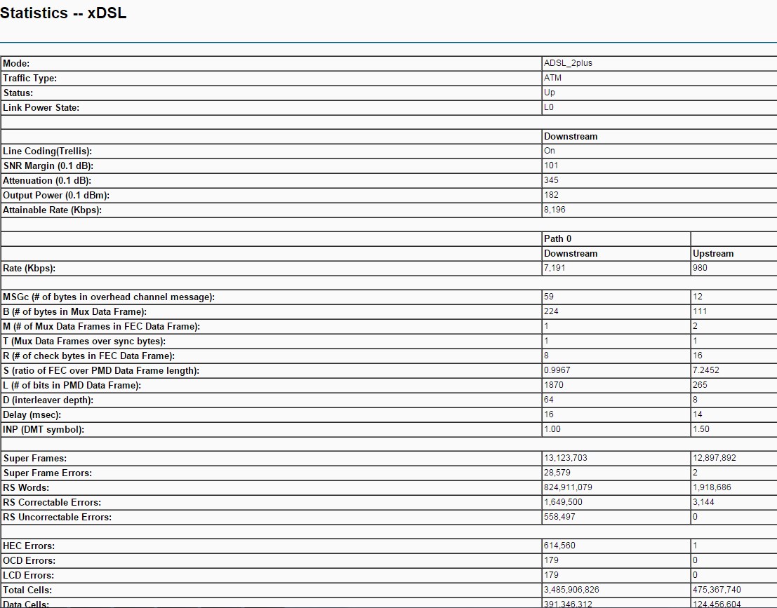

sirtari Δημοσ. 18 Ιουνίου 2015 Δημοσ. 18 Ιουνίου 2015 Καλησπέρα σε όλους.. Πριν από έναν περίπου μήνα μετακόμισα και επέστρεψα στον ΟΤΕ με το κλασικό πακέτο έως 24mbit. (Να πώ από την αρχή ότι δεν είμαι ιδιαίτερα σχετικός με τα τεχνικά και κάποια που αναφέρω μπορεί να είναι γραμμένα με λάθος ορολογία). Η σύνδεση έγινε με το router του ΟΤΕ, αλλά τις πρώτες μέρες υπήρχαν συχνές αποσυνδέσεις και χαμηλή ταχύτητα (max στα 7). Η απόσταση από το κέντρο του ΟΤΕ είναι περίπου 2,5 χιλιόμετρα. Ήρθε τεχνικός του ΟΤΕ, μέτρησε την γραμμή μέχρι τον κατανεμητή και μού είπε ότι μέχρι εκεί είναι όλα καλά, (μέτρησε περίπου 12) και ότι το πρόβλημα είναι στην εσωτερική καλωδίωση. Αναγκάστηκα και έφερα ηλεκτρολόγο, (ο θεός να τον κάνει), μέτρησε τα volt (52), άνοιξε όλες τις πρίζες του ΟΤΕ, (υπάρχει μία σε κάθε δωμάτιο) και δεν βρήκε κανένα πρόβλημα. Να πώ επίσης ότι επάνω στο router συνδέονται δύο υπολογιστές ενσύρματα και υπάρχει και ένα τηλέφωνο-φαξ της panasonic, το spliter το άλλαξα καλού κακού. Τέλος, υπάρχει ακόμη ένα ασύρματο τηλέφωνο motorolla σε άλλο δωμάτιο, φυσικά με φιλτράκι, το οποίο επίσης έχω αλλάξει δύο και τρεις φορές. Μετά από μερικές μέρες οι αποσυνδέσεις σχεδόν εξαφανίστηκαν, αλλά η ταχύτητα είναι κολλημένη περίπου στα 6. Για να μην αφήσω καμία πιθανότητα αστοχίας υλικού άλλαξα και το router του ΟΤΕ με ένα απλό TP LINK. Η συμπεριφορά καλύτερη, αλλά η ταχύτητα χαμηλή. Ο ηλεκτρολόγος μού είπε ότι η πιο απλή λύση είναι να τραβήξει ένα νέο καλώδιο από τον κατανεμητή απευθείας στο router, αλλά πριν μπω σε έξοδα και ταλαιπωρία θα ήθελα να ρωτήσω εάν γνωρίζει κανείς τις ταχύτητες στην περιοχή (Νέα Ερυθραία) και εάν η ταχύτητα που έχω κρίνεται γενικά ικανοποιητική. Ελπίζω τα στατιστικά του router να ανέβουν κανονικά. Ευχαριστώ πολύ όποιον κάνει τον κόπο να βοηθήσει..
l337 Δημοσ. 18 Ιουνίου 2015 Δημοσ. 18 Ιουνίου 2015 Me attenuation 34,5 είσαι ακριβώς 2,5 (2,49 για την ακρίβεια) χλμ. Ο συγχρονισμός σου δεν είναι κακός (με βάση το snr margin σου που είναι 10 dB) αλλά θα μπορούσε και καλύτερα. Αυτό που βλέπω όμως είναι σχετικά υψηλή ισχύ εξόδου και κυρίως πολλά λάθη στη γραμμή. Το σημαντικό είναι πως από την στιγμή που κάτω φτάνουν 12 mbps και σε σένα 8 mbps τότε το πρόβλημα είναι στο δικό σου κομμάτι. Θα βοηθούσε αρκετά η αλλάγή καλώδιού που σου είπε ο ηλεκτρολόγος όμως πρώτα πρέπει να κάνεις το σημαντικότερο. Βάλε το ρουτερ στην κεντρική μπρίζα (αν δεν είναι ήδη) και αποσύνδεσε τα πάντα, δηλαδή όλα τα τηλέφωνα, το φαξ, σπλίτερ, φίλτρα και ότιδήποτε παρεμβάλεται στη γραμμή σου και ξαναπόστερε να δουμε τι στατιστικά βγαίνουν τότε. (δεν περνάει συναγερμός μέσα από την γραμμή, έτσι; )

sirtari Δημοσ. 20 Ιουνίου 2015 Μέλος Δημοσ. 20 Ιουνίου 2015 Για το θέμα του θορύβου: Δοκίμασα το σταθερό τηλέφωνο όπως πρότεινε ο Ι337 και πράγματι δεν είχε πρόβλημα, προφανώς φταίει το ασύρματο τηλέφωνο, κάποια στιγμή θα το αντικαταστήσω. Το δοκίμασα επίσης (το ασύρματο) σε όλες τις πρίζες του σπιτιού και η συμπεριφορά του παραμένει η ίδια. Ομολογώ ότι δεν είναι βέβαια ιδιαίτερα σημαντικό πρόβλημα, αφού μπορεί να περάσουν μέρες χωρίς θόρυβο και παρεμβολές. Για το θέμα της ταχύτητας: Σκέφτομαι καμιά φορά ότι ίσως επιμένω χωρίς λόγο να το ψάχνω, καθώς και οι αποσυνδέσεις των πρώτων δύο τριών ημερών έχουν σταματήσει και η διαφορά που μπορώ να πετύχω στην ταχύτητα είναι πολύ μικρή. Απλά είναι εκνευριστικό να ξέρω ότι μπορώ να έχω καλύτερη ταχύτητα και να μην μπορώ να βρω την αιτία. Να πω επίσης ότι εχθές το βράδυ σύνδεσα το router (απευθείας χωρίς σπλίτερ και φίλτρα) στην κεντρική τηλεφωνική πρίζα, αλλά ιντερνετ...μηδέν! κανένα σήμα επάνω στο router, εκτός από το λαμπάκι του wifi! Δεν άνοιξα καν την πρίζα, κυρίως γιατί έχω άγνοια από παρόμοιες καλωδιώσεις και μάλλον ζημιά θα κάνω παρά θα λύσω το πρόβλημα. Τέλος πάντων, η αλήθεια είναι ότι με έχει κουράσει το πρόβλημα αυτό, δεν έχω και καθόλου χρόνο ή γνώσεις να ασχοληθώ και σκέφτομαι να ζητήσω βοήθεια από κάποιον ηλεκτρολόγο, αλλά το πρόβλημα είναι ότι οι περισσότεροι ξέρουν μόνο να τραβούν καλώδια και αγνοούν τα του ιντερνετ, ήδη πλήρωσα ένα 50ευρω χωρίς κανένα αποτέλεσμα. Θερμή παράκληση: μήπως κάποιος φίλος μπορεί να προτείνει (με πμ υποθέτω) κάποιον σοβαρό επαγγελματία; από τον ΟΤΕ επιμένουν ότι το πρόβλημα δεν είναι στην γραμμή τους, ότι μπορεί να είναι παρεμβολές από κάποιον τρίτο και άλλα παρόμοια. Ελπίζω να μην κάνω κατάχρηση του χρόνου σας, αν πάλι δεν βρεθεί λύση θα πορευτώ με τις υπάρχουσες ταχύτητες, τουλάχιστον δεν υπάρχουν αποσυνδέσεις προς το παρόν.. Και να σκεφτεί κανείς ότι έφυγα από την Cyta γιατί υπήρχαν πολλά προβλήματα...

sirtari Δημοσ. 20 Ιουνίου 2015 Μέλος Δημοσ. 20 Ιουνίου 2015 Ναι μέσα από το modem, φαίνεται εξάλλου και στα στατιστικά που ανέβασα. Για να πώ βέβαια την αλήθεια και η μέτρηση από το speedtest δεν έδωσε και πολύ διαφορετικά αποτελέσματα. Δυστυχώς η ευτυχώς μένω στον τελευταίο διπλοκατοικίας και ο μοναδικός ακόμη ένοικος δεν έχει προβλήματα από όσο ξέρω.. Πιθανόν να έχεις δίκιο για την ταχύτητα, το έγραψα και παραπάνω, μιλάμε για μικρές διαφορές, απλά θα ήταν καλό κάποιος που γνωρίζει να μού πει θετικά ότι αυτή είναι η ταχύτητα και μείνε μ αυτήν ή υπάρχει κάποιο μικρό πρόβλημα που μπορεί να την βελτιώσει.. Την κεντρική πρίζα ναι μπορώ βέβαια να την ανοίξω, ξέρω ότι υπάρχουν τα δύο καλώδια για την γραμμή και τα υπόλοιπα που διακλαδώνονται στο σπίτι για τις άλλες πρίζες, αλλά το πρόβλημα είναι ότι δεν θα μπορέσω να καταλάβω αν υπάρχει κάποιο πρόβλημα και πώς μπορεί να λυθεί.. τώρα βέβαια αν είναι κάτι εμφανές, όπως χαλαρές ενώσεις κλπ, εκεί είναι εύκολο..
