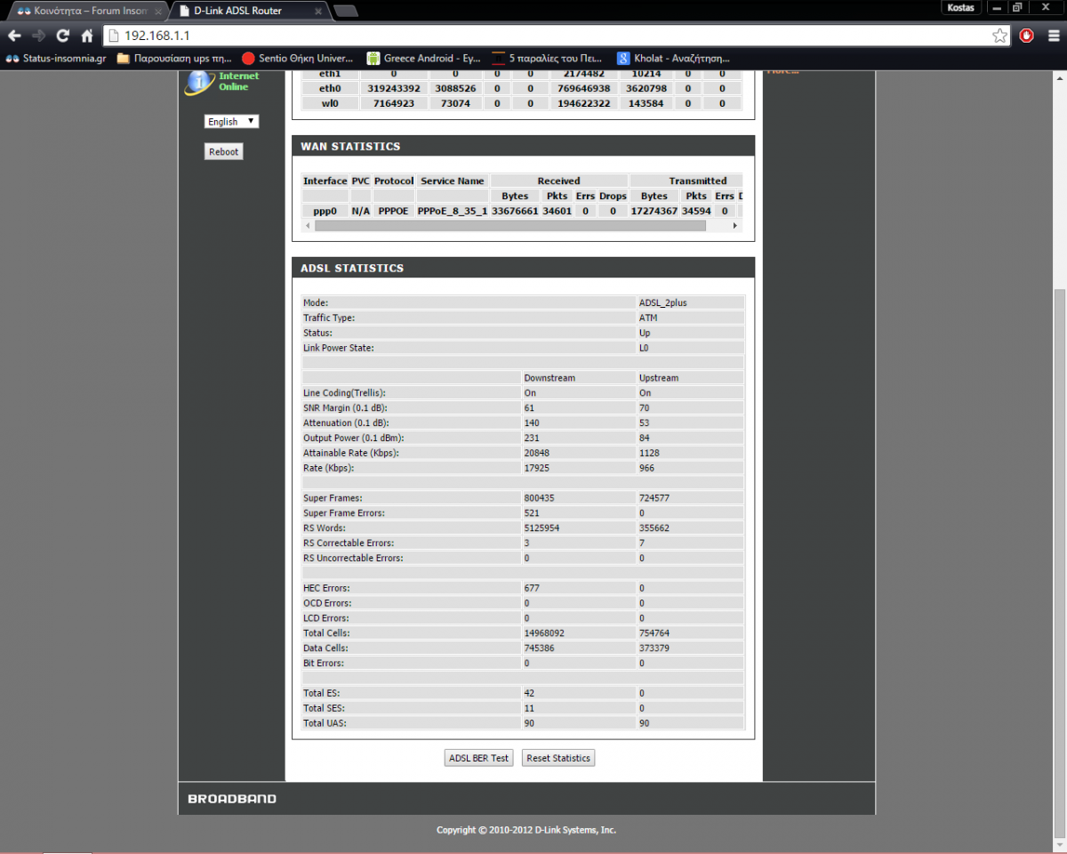

veteranos123 Δημοσ. 18 Ιουνίου 2015 Μέλος Δημοσ. 18 Ιουνίου 2015 To πιο φθηνό zyxel που έχει αυτά που θέλω κάνει 40€ αλλά δυστυχώς δεν μπορούσα να το δώσω αυτό το επιπλέον 10€ και δεν ήθελα το zte που μου έδινε η hol ε 20€. Το πρόβλημα το ξανά έκανε και μίλησα με την hol και κάνανε κάποιες ρυθμίσεις στην γραμμή και μου είπε αν το ξανά κάνει να μην κάνω reboot και να τους πάρω τηλέφωνο να δούμε που κολλάει,
veteranos123 Δημοσ. 18 Ιουνίου 2015 Μέλος Δημοσ. 18 Ιουνίου 2015 Μάλλον το φτιαξα το πρόβλημα . Αφού άκρη δεν βγήκε με την hol, μόλις το ξανά έκανε πήγα και άλλαξα στο pc τον dns και έβαλα της google που είναι 8,8,8,8 και 8,8,4,4. Μόλις το έκανα αυτόματα έφτιαξε το πρόβλημα στο συγκεκριμένο pc και μόλις πήγα στις ρυθμίσεις του modem και το άλλαξα και εκεί έφτιαξε και σε όλες τις άλλες συσκευές. Μέχρις στιγμή είναι 3 ώρες χωρίς πρόβλημα. Άντε να δούμε Τώρα μένει να συνδέσω τον εκτύπωτη στο modem και να τον ρυθμίσω και στα 2 pc που έχω.
veteranos123 Δημοσ. 21 Ιουνίου 2015 Μέλος Δημοσ. 21 Ιουνίου 2015 καλημέρα. Πήρα την hol τηλέφωνο και μου έριξαν το snr margin στα 6 και έφτασα σχεδόν τα 18mbps.
Kootoomootoo Δημοσ. 21 Ιουνίου 2015 Δημοσ. 21 Ιουνίου 2015 Θα μπορείς να φτάσεις και μέχρι 20 εφόσον το attainable rate είναι 20848
veteranos123 Δημοσ. 21 Ιουνίου 2015 Μέλος Δημοσ. 21 Ιουνίου 2015 Ναι αν περάσω νέα καλωδίωση (έχει πρόβλημα) από τον κατανεμητή μέχρι το διαμέρισμα και αντικαταστήσω το 12μετρο τηλεφωνικό καλώδιο (πολλές απώλειες) με cat5. Και τόσο μια χαρά είναι
