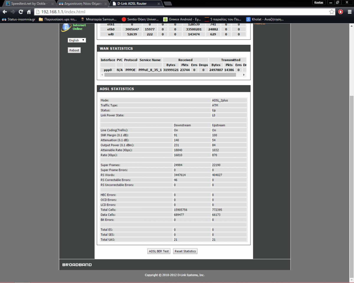

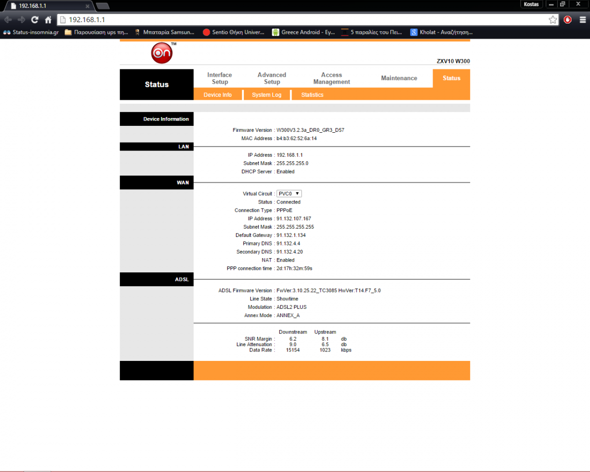

veteranos123 Δημοσ. 17 Ιουνίου 2015 Δημοσ. 17 Ιουνίου 2015 Καλησπέρα. Σήμερα έγινε η φορητότητα από την Ον στην hol και αγόρασα και ένα νέο mode το d-link n300. Όσο είχα την σύνδεση της hol πάνω στο modem της Οn telecom το snr ήταν 8 και το attenetion 11. Γιατί στο dlink είναι πιο μεγάλα? πως την βλέπετε την σύνδεση?
mafiozoskotsos Δημοσ. 17 Ιουνίου 2015 Δημοσ. 17 Ιουνίου 2015 Καλησπέρα. Η γραμμή σου είναι εντάξει άλλα σίγουρα πάει και λίγο παραπάνω κοντά στα 18-19 mbps ίσως και λίγο παραπάνω αν κατεβάσεις το snr στα 6... Φυσικά αν η καλωδίωση σου είναι εντάξει θα είσαι και σταθερός. Η απάντηση στην ερώτηση σου για το snr είναι πως η κάθε εταιρεία βάζει δικό της για παράδειγμα ο ΟΤΕ βάζει 9 η forthnet βάζει 6 κλπ... για το attenuation δεν μετράνε όλα τα ρουτερ με ακρίβεια άρα μπορεί να υπάρχει μια μικρή απόκλιση...
veteranos123 Δημοσ. 17 Ιουνίου 2015 Μέλος Δημοσ. 17 Ιουνίου 2015 Μίλησα με την hol και η περιοχή μου πάει μέχρι τόσο και με την on telecom περίπου εκεί ήμουν. Μου κάνει εντύπωση εντύπωση η διαφορά στο margin και attenuation από το ένα modem στο άλλο. Με την On telecom τόσο ήταν.

mafiozoskotsos Δημοσ. 17 Ιουνίου 2015 Δημοσ. 17 Ιουνίου 2015 Μίλησα με την hol και η περιοχή μου πάει μέχρι τόσο και με την on telecom περίπου εκεί ήμουν. Μου κάνει εντύπωση εντύπωση η διαφορά στο margin και attenuation από το ένα modem στο άλλο. Με την On telecom τόσο ήταν. Ο κάθε πάροχος έχει τον δικό του χώρο μέσα στο κτίριο του ΟΤΕ άρα με την αλλαγή παρόχου αλλάζει και ο εξοπλισμός για αυτό και αυτή η αύξηση Edit: Αν έχεις όρεξη για διάβασμα δες αυτά http://www.insomnia.gr/topic/468701-snrnoise-marginprofiles-%CF%80%CE%B1%CF%81%CF%8C%CF%87%CF%89%CE%BD-%CE%BA%CE%B1%CE%B9-%CE%B1%CE%BB%CE%BB%CE%B1%CE%B3%CE%AD%CF%82-profiles-%CE%B3%CE%B9%CE%B1-%CF%83%CF%84%CE%B1%CE%B8%CE%B5%CF%81%CF%8C%CF%84%CE%B7%CF%84%CE%B1/ http://www.insomnia.gr/topic/424884-%CF%80%CF%8E%CF%82-%CE%B4%CE%BF%CF%85%CE%BB%CE%B5%CF%8D%CE%B5%CE%B9-%CF%84%CE%BF-adslvdsl-%CE%B1%CF%80%CF%8C-%CF%84%CE%BF-%CF%83%CF%80%CE%AF%CF%84%CE%B9-%CE%BC%CE%B1%CF%82-%CE%BC%CE%AD%CF%87%CF%81%CE%B9-%CF%84%CE%BF-dslam-%CE%B1%CE%BD%CE%B1%CE%BB/

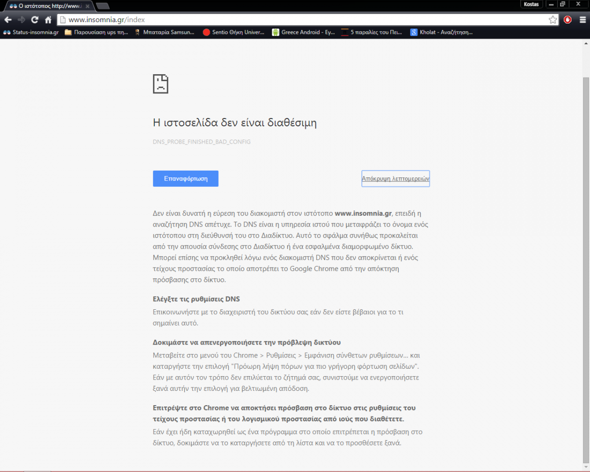

veteranos123 Δημοσ. 17 Ιουνίου 2015 Μέλος Δημοσ. 17 Ιουνίου 2015 To μεσημέρι που μίλαγα μαζί τους επέμενα να μου το βάλουν 6 αλλά μου είπαν ότι μου άφησαν τελείως ελεύθερη την γραμμή για να δούμε που θα κλειδώσει και κλείδωσε όσο ανέφερα. Επίσης με το νέο modem έχω ένα πρόβλημα. Μόλις περάσει κάποια ώρα λειτουργίας πχ 10 λεπτά (δεν είναι standar κάθε φορά) πετάει το παρακάτω και το πρόβλημα λύνεται με επανεκκίνηση του modem. Να τονίσω δεν σβήνει ούτε το ethernet, ούτε το dsl, ούτε το internet. Εννοείται ότι του έκανα hard reset Τι μπορεί να φταίει. Όλο το μεσημέρι που είχα το modem της On δεν είχα κάποιο πρόβλημα και το ξανά έβαλα τώρα για να δω. Παρεπιπτόντος το dlink δεν δείχνει σωστά το snr και το attenuation γιατί μόλις έβαλα το modem της On τα έδειχνε σωστά, δλδ snr 8 και attenuation 11 Ο κάθε πάροχος έχει τον δικό του χώρο μέσα στο κτίριο του ΟΤΕ άρα με την αλλαγή παρόχου αλλάζει και ο εξοπλισμός για αυτό και αυτή η αύξηση Edit: Αν έχεις όρεξη για διάβασμα δες αυτά http://www.insomnia.gr/topic/468701-snrnoise-marginprofiles-%CF%80%CE%B1%CF%81%CF%8C%CF%87%CF%89%CE%BD-%CE%BA%CE%B1%CE%B9-%CE%B1%CE%BB%CE%BB%CE%B1%CE%B3%CE%AD%CF%82-profiles-%CE%B3%CE%B9%CE%B1-%CF%83%CF%84%CE%B1%CE%B8%CE%B5%CF%81%CF%8C%CF%84%CE%B7%CF%84%CE%B1/ http://www.insomnia.gr/topic/424884-%CF%80%CF%8E%CF%82-%CE%B4%CE%BF%CF%85%CE%BB%CE%B5%CF%8D%CE%B5%CE%B9-%CF%84%CE%BF-adslvdsl-%CE%B1%CF%80%CF%8C-%CF%84%CE%BF-%CF%83%CF%80%CE%AF%CF%84%CE%B9-%CE%BC%CE%B1%CF%82-%CE%BC%CE%AD%CF%87%CF%81%CE%B9-%CF%84%CE%BF-dslam-%CE%B1%CE%BD%CE%B1%CE%BB/ Μάλιστα, θα τα τσεκάρω.
mafiozoskotsos Δημοσ. 17 Ιουνίου 2015 Δημοσ. 17 Ιουνίου 2015 Update firmware έκανες στο ρούτερ. Το snr μπορείς να το αλλάξεις και μόνος σου με κάποιο εργαλειο οπως το DMT tool, orbmt (αν έχει συμβατότητα με το ρουτερ σου φυσικά)...

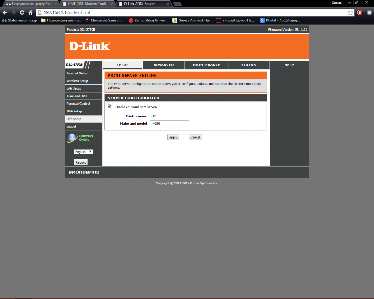

veteranos123 Δημοσ. 18 Ιουνίου 2015 Μέλος Δημοσ. 18 Ιουνίου 2015 μα ρωτήσω και κάτι άλλο. Με το usb του modem μπορώ να συνδέσω σε αυτό τον εκτυπωτή (έτσι λέει το manual) οπότε θα μπορώ να τον χειρίζομαι και από τα δύο pc ε? Έχω πάει εκεί που λέει usb setup και στην επιλογή printer και έχω βάλει το όνομα του εκτυπωτή αλλά όταν πατά ω next με πάει στην ίδια σελίδα πάλι. Το εκτυπωτή τον έχω συνδέσει στο modem. Ξέρεις πως να το setaro?
mafiozoskotsos Δημοσ. 18 Ιουνίου 2015 Δημοσ. 18 Ιουνίου 2015 Δες αυτό το βίντεο είναι εύκολο αυτό θα το κάνεις σε οποίον υπολογιστή θες να έχει πρόσβαση στον εκτυπωτή... 1
