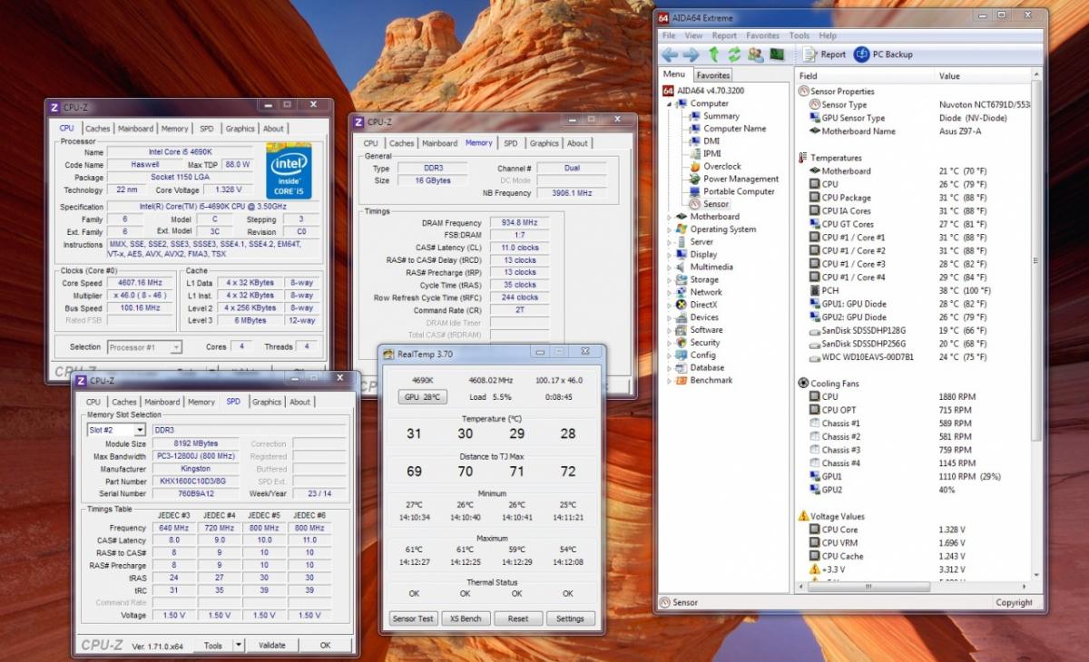

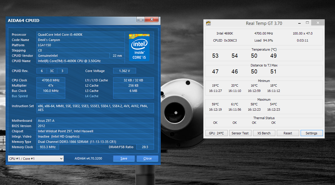

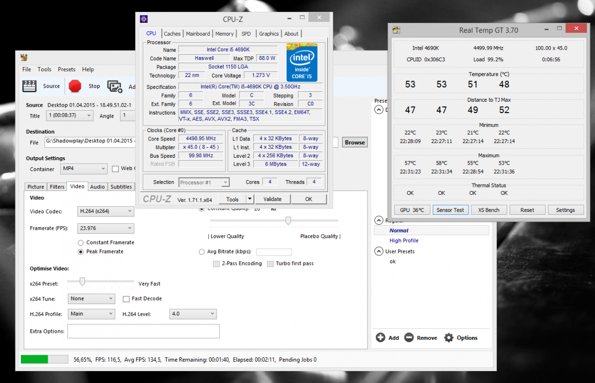

looproll Δημοσ. 18 Ιουνίου 2015 Δημοσ. 18 Ιουνίου 2015 Το να μη στρεσάρεις τον haswell επεξεργαστή σου ΑΧΡΗΣΤΑ με stress test κάνοντας χρήση avx το έχεις σκεφτεί ποτέ? Kατα amandtech "The "stress test" of AVX power viruses that abnormally trigger a +0.1v auto-overvolt on Haswell's rarely reflect the reality of normal usage. Eg, the most typical heavy constant 100% on all core load activity the average person will do is X264 encoding, and temps are regularly 20-30c lower on Haswell's vs Prime (even though X264 uses AVX instructions) purely from the voltage change that Prime, Linpack, IBT, etc, trigger off." και "AVX2 is a wider instruction, 256 bits vs SSE at 128bits and MMX at 64bits so when optimized for AVX a lot more switching can go on.For instance running Linpack bench with AVX disabled on my laptop results in 53GFLOPS and uses 55W while at the same clock and AVX enabled results in 187GFLOPS and 84W. Obviously it also generates more heat / higher temps.FWIW difference in voltage using AVX on my own processor running adaptive interpolation mode is ~10mV (0.010V), however there are reports of voltages increasing by 100mV (0.1V)." Δηλαδή ο haswell κανει overvolting το vcore OTAN στρεσσαριστεί με AVX εντολές, απο εκεί και πέρα ΔΕΝ υπάρχει κάτι λάθος στην αρχιτεκτονική του τσιπ σχεδιάστηκε έτσι και δουλεύει κάτω απο όλες τις συνθήκες απο την ιντελ, τώρα αναφέρθηκε για ποιο λόγο υπερθερμένεται με συγκεκριμένα τεστ ΑΝ κάποιοι επιμένουν να κάνουν ΚΑΚΗ χρήση του επεξεργαστή τους επειδή έμαθαν το linpack και το prime (σαν την διαφήμιση αυτόξερω αυτό εμπιστεύομαι) ΔΕΝ είναι πρόβλημα ούτε του επεξεργαστή ούτε των μηχανικών που τον σχεδίασαν 3
WalkerSW Δημοσ. 18 Ιουνίου 2015 Δημοσ. 18 Ιουνίου 2015 Το να μη στρεσάρεις τον haswell επεξεργαστή σου ΑΧΡΗΣΤΑ με stress test κάνοντας χρήση avx το έχεις σκεφτεί ποτέ? Kατα amandtech "The "stress test" of AVX power viruses that abnormally trigger a +0.1v auto-overvolt on Haswell's rarely reflect the reality of normal usage. Eg, the most typical heavy constant 100% on all core load activity the average person will do is X264 encoding, and temps are regularly 20-30c lower on Haswell's vs Prime (even though X264 uses AVX instructions) purely from the voltage change that Prime, Linpack, IBT, etc, trigger off." και "AVX2 is a wider instruction, 256 bits vs SSE at 128bits and MMX at 64bits so when optimized for AVX a lot more switching can go on. For instance running Linpack bench with AVX disabled on my laptop results in 53GFLOPS and uses 55W while at the same clock and AVX enabled results in 187GFLOPS and 84W. Obviously it also generates more heat / higher temps. FWIW difference in voltage using AVX on my own processor running adaptive interpolation mode is ~10mV (0.010V), however there are reports of voltages increasing by 100mV (0.1V)." Δηλαδή ο haswell κανει overvolting το vcore OTAN στρεσσαριστεί με AVX εντολές, απο εκεί και πέρα ΔΕΝ υπάρχει κάτι λάθος στην αρχιτεκτονική του τσιπ σχεδιάστηκε έτσι και δουλεύει κάτω απο όλες τις συνθήκες απο την ιντελ, τώρα αναφέρθηκε για ποιο λόγο υπερθερμένεται με συγκεκριμένα τεστ ΑΝ κάποιοι επιμένουν να κάνουν ΚΑΚΗ χρήση του επεξεργαστή τους επειδή έμαθαν το linpack και το prime (σαν την διαφήμιση αυτόξερω αυτό εμπιστεύομαι) ΔΕΝ είναι πρόβλημα ούτε του επεξεργαστή ούτε των μηχανικών που τον σχεδίασαν Αμα διαβαζες το ποστ μου σωστα θα εβλεπες οτι μιλάω κυρίως για linpack ΧΩΡΙΣ avx.... Και το κυριότερο ζήτησα τις θερμοκρασίες που εχετε σε αυτά ρεύματα με τι είδους στρέσσινγ και με τι ψύξη ΟΧΙ φιλοσοφική αναλυση για το ΑVX και το πως λειτουργει τα οποια ξερω πολυ καλα? Ασχετως που σε εμενα στοιχημα να ανεβαζει το ρευμα κατα 0.03 αλλα τεσπα! Και ο κυρίως λογος που ρωτησα ειναι γτ βλεπω πολλους μιλανε για 1.3 με νορμαλ temps την στιγμή που σε εμενα οτιδήποτε πανω απο 1.2 ο επεξεργαστής ψήνεται! Οποτε θελω να κανω τα τεστ μου να δω αν απλα επεσα σε ζεστο κομματι η αν έχω θεμα με την nepton που θεωρητικά παντα θα επρεπε να αποδιδει καλύτερα και απο την Phanteks PH-TC14PE του φιλου babisTS
