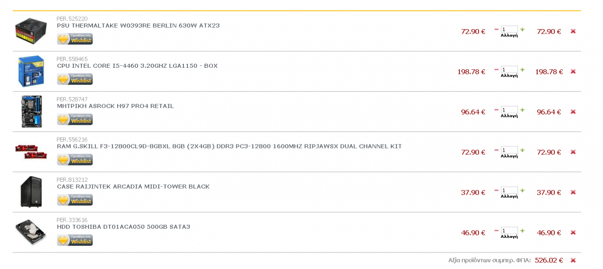

Physiciant Δημοσ. 12 Ιουνίου 2015 Δημοσ. 12 Ιουνίου 2015 http://gyazo.com/0eddb1299dcba91e995f70c91e706159 Αν χρειάζεσαι http://www.e-shop.gr/lg-gh24nsc0-super-multi-dvd-rewriter-sata-black-p-PER.330703 1

Physiciant Δημοσ. 12 Ιουνίου 2015 Δημοσ. 12 Ιουνίου 2015 Αφού το θες για gaming πήγαινε σε Intel καλύτερα. Αν πας σε Amd, ίσως να χωρέσουμε και ssd στην σύνθεση. Αλλά γνώμη μου καλύτερα Intel εφόσον βγαίνει το budget

Physiciant Δημοσ. 12 Ιουνίου 2015 Δημοσ. 12 Ιουνίου 2015 http://gyazo.com/c9daa268d9d8ee3b4b7c47d401ac8d0f http://www.skroutz.gr/s/4046503/Gigabyte-970A-UD3P.html http://www.skroutz.gr/s/2524847/AMD-FX-8320-Box.html Κωδικός newsletter eshop εως 20/6: 1524 Νέα τιμή ssd: 69.90 ευρώ Σύνολο: 507 ευρώ Αν.. http://www.e-shop.gr/drives-dvd-bluray
