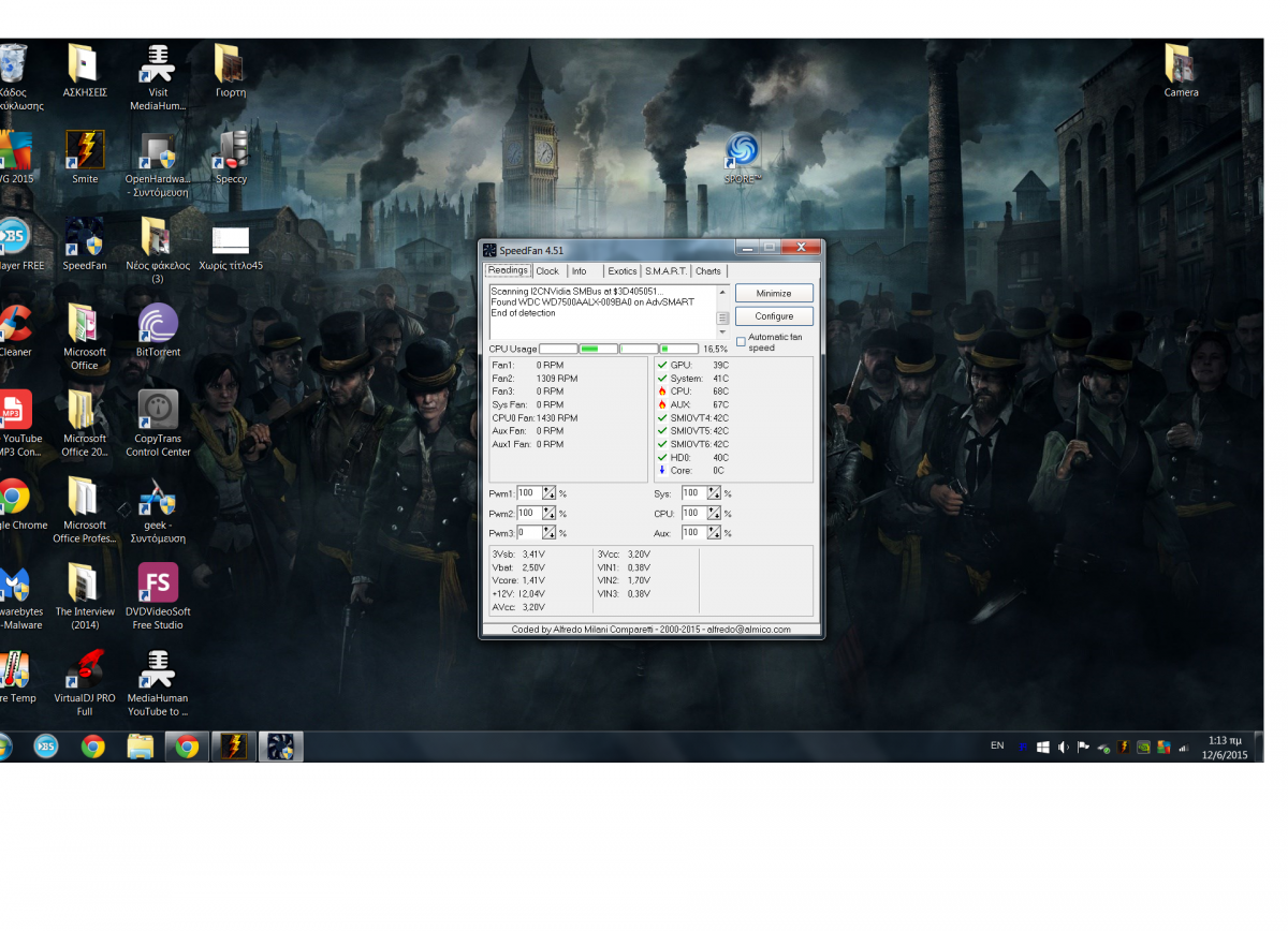

άδικος Δημοσ. 12 Ιουνίου 2015 Δημοσ. 12 Ιουνίου 2015 τα δοκιμασα και βγαζουν το cpu 0 δεν το ανιχνευουν κατι εχει γινει ? Στο BIOS τι θερμοκρασία δείχνει;
dieccast Δημοσ. 12 Ιουνίου 2015 Μέλος Δημοσ. 12 Ιουνίου 2015 τελικα με το προγραμμα speedfan φαινεται οτι βρηκε θερμοκρασια CPU αυτο το screenshot χωρις να παιζω το game απλα ειναι ανοιχτο και στον chrome εχω 5 καρτελες Υ.Γ τωρα εφτασε η θερμοκρασια cpu το 71 βαθμους
dieccast Δημοσ. 12 Ιουνίου 2015 Μέλος Δημοσ. 12 Ιουνίου 2015 Αυτός είναι το πρόβλημα σου. Ειναι αξιόπιστο πρόγραμμα το speedfan? Δηλαδή τι ακριβως φταιει και τι μπορω να κανω? Καλύτερη ψύξη?
