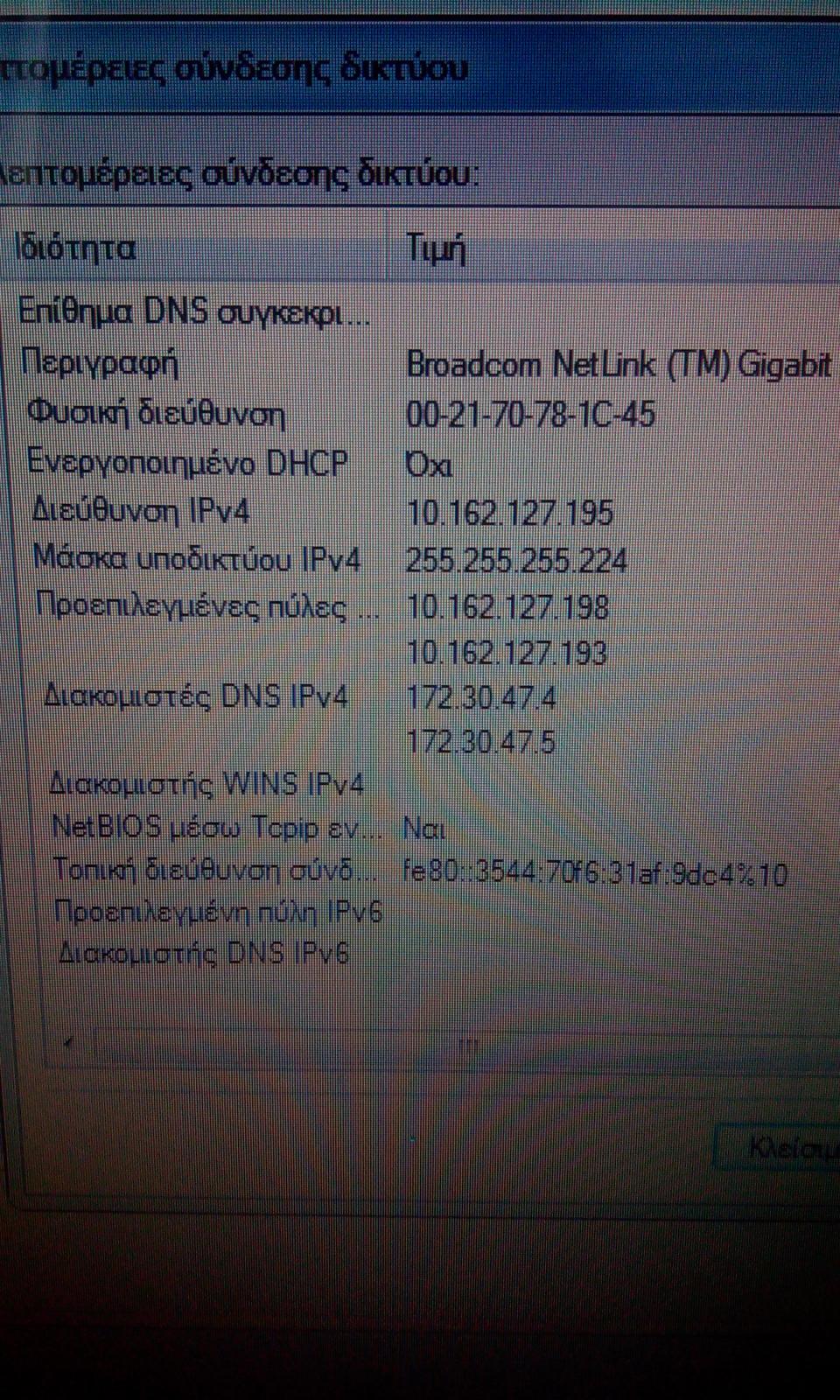

Pasgiannena Δημοσ. 7 Ιουνίου 2015 Μέλος Δημοσ. 7 Ιουνίου 2015 το ρουτερ ειναι zxhn h108ns... οταν συνδεω τον υπολογιστη στην πριζα πηγαινω στις ρυθμισεις του προσαρμογεα και αλλαζω την διευθυνση ipv4 χειροκινητα οπως φαινεται στην φωτο....τι ακριβως πρεπει να κανω με το ρουτερ για να παρει την διευθυνση ωστε να στελνει ασυρματα wifi???

nikos903 Δημοσ. 7 Ιουνίου 2015 Δημοσ. 7 Ιουνίου 2015 Δηλαδή είναι έτσι: image upload no compression To καλώδιο του δικτύου σε ποια θύρα είναι; Στην eth3 πρέπει να είναι στην παραπάνω περίπτωση (την τελευταία δηλαδή) που δεν θα τρέχει dhcp εκεί. Δοκίμασε IP address βάλε 10.62.127.195 Μάσκα 255.255.255.224 DNS 172.30.42.4 DNS2 172.30.42.5
nikos903 Δημοσ. 7 Ιουνίου 2015 Δημοσ. 7 Ιουνίου 2015 Ναι, βάλε τα παραπάνω νούμερα και βάλε και DHCP (όχι όμως στην θύρα που σου φέρνει δίκτυο).
nikos903 Δημοσ. 7 Ιουνίου 2015 Δημοσ. 7 Ιουνίου 2015 DNS relay - Manual και μετά βάζεις απο κάτω τους DNS
