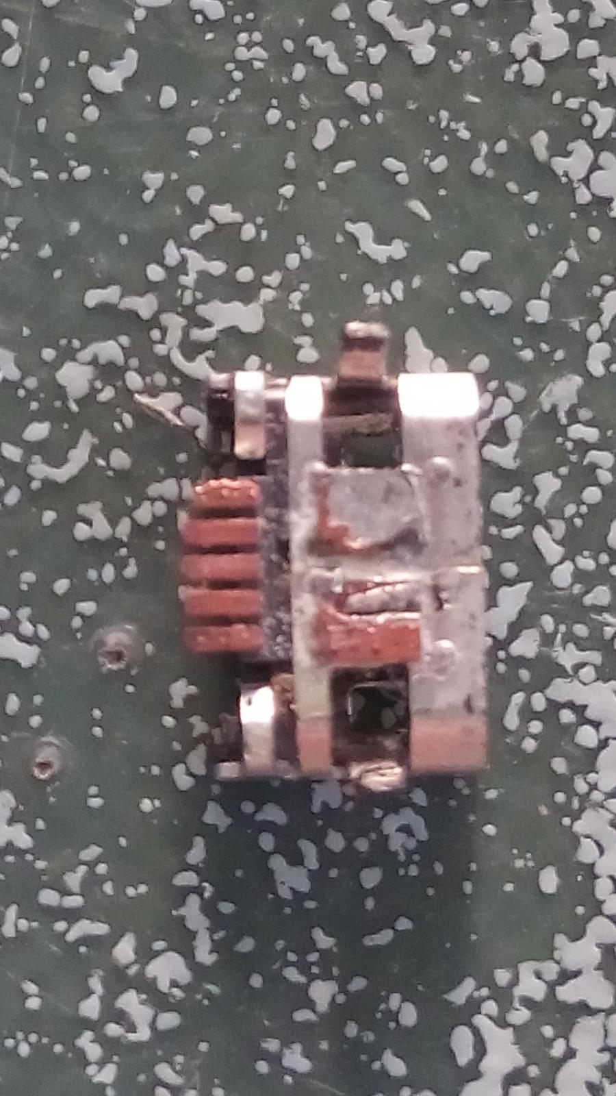

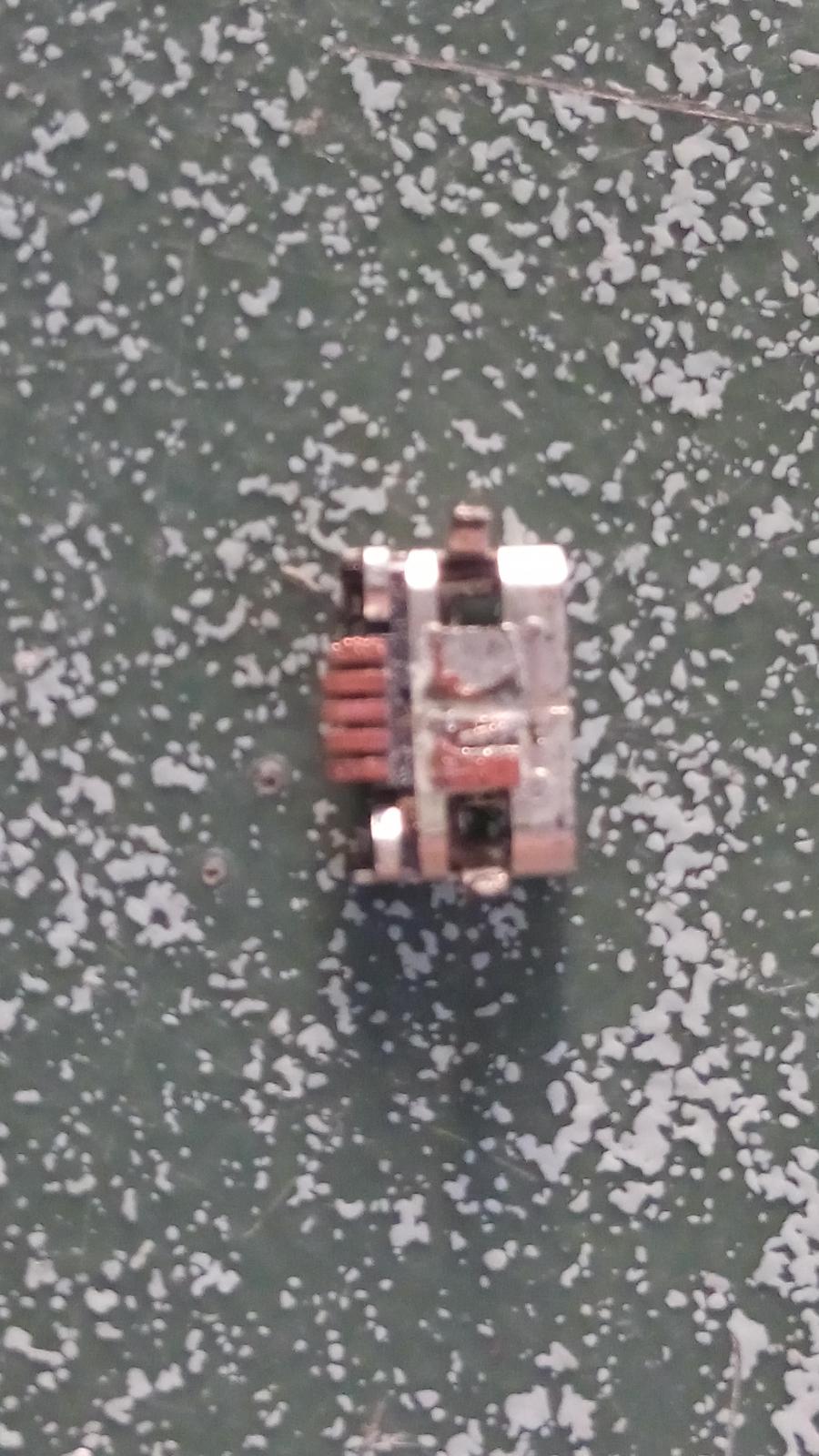

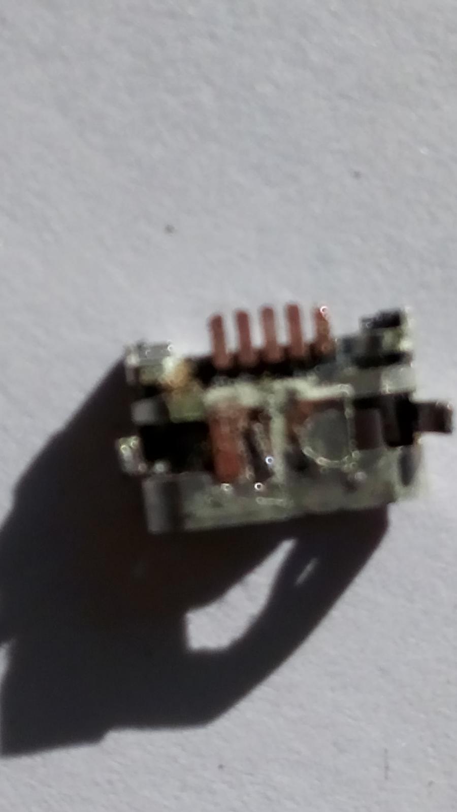

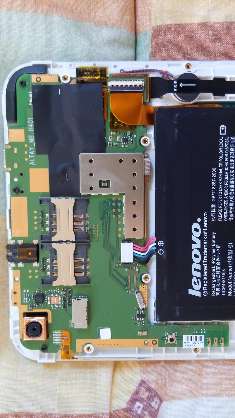

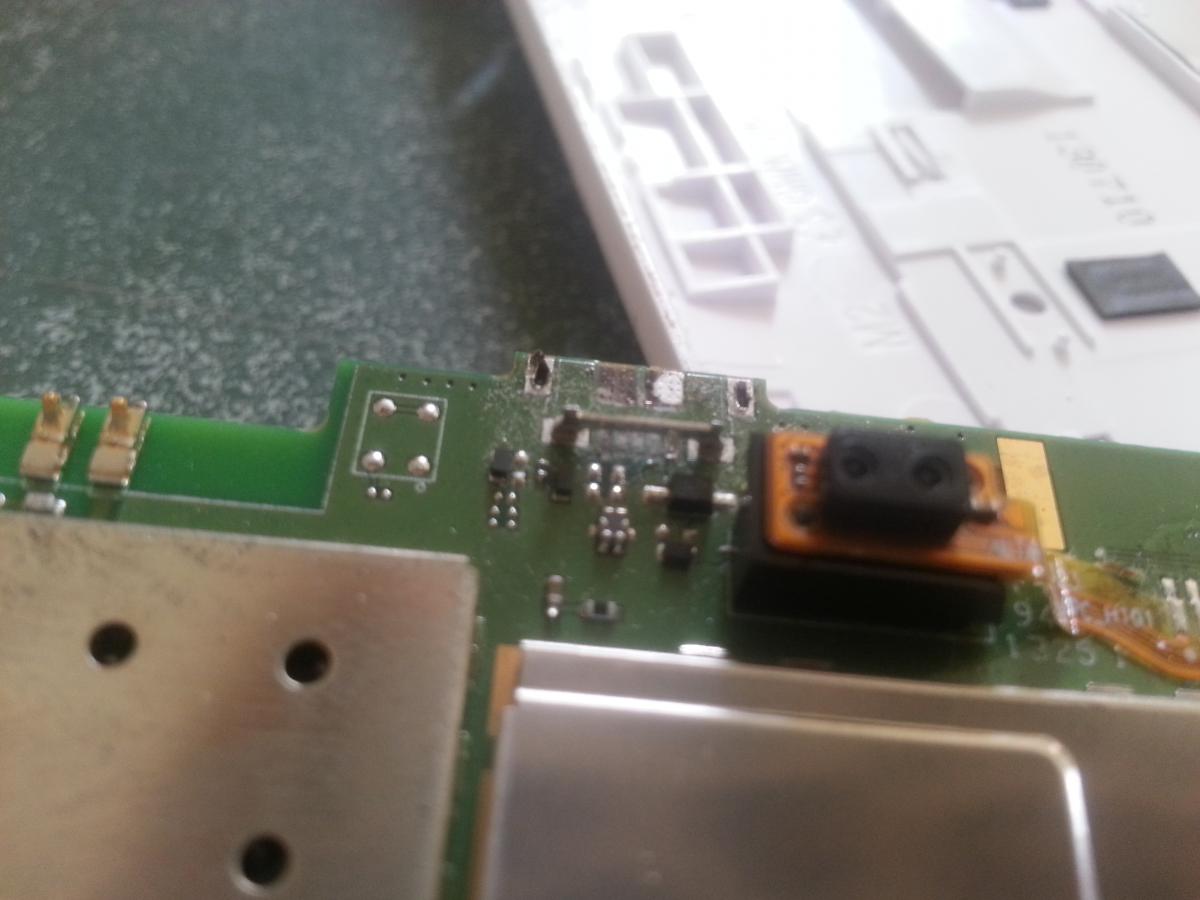

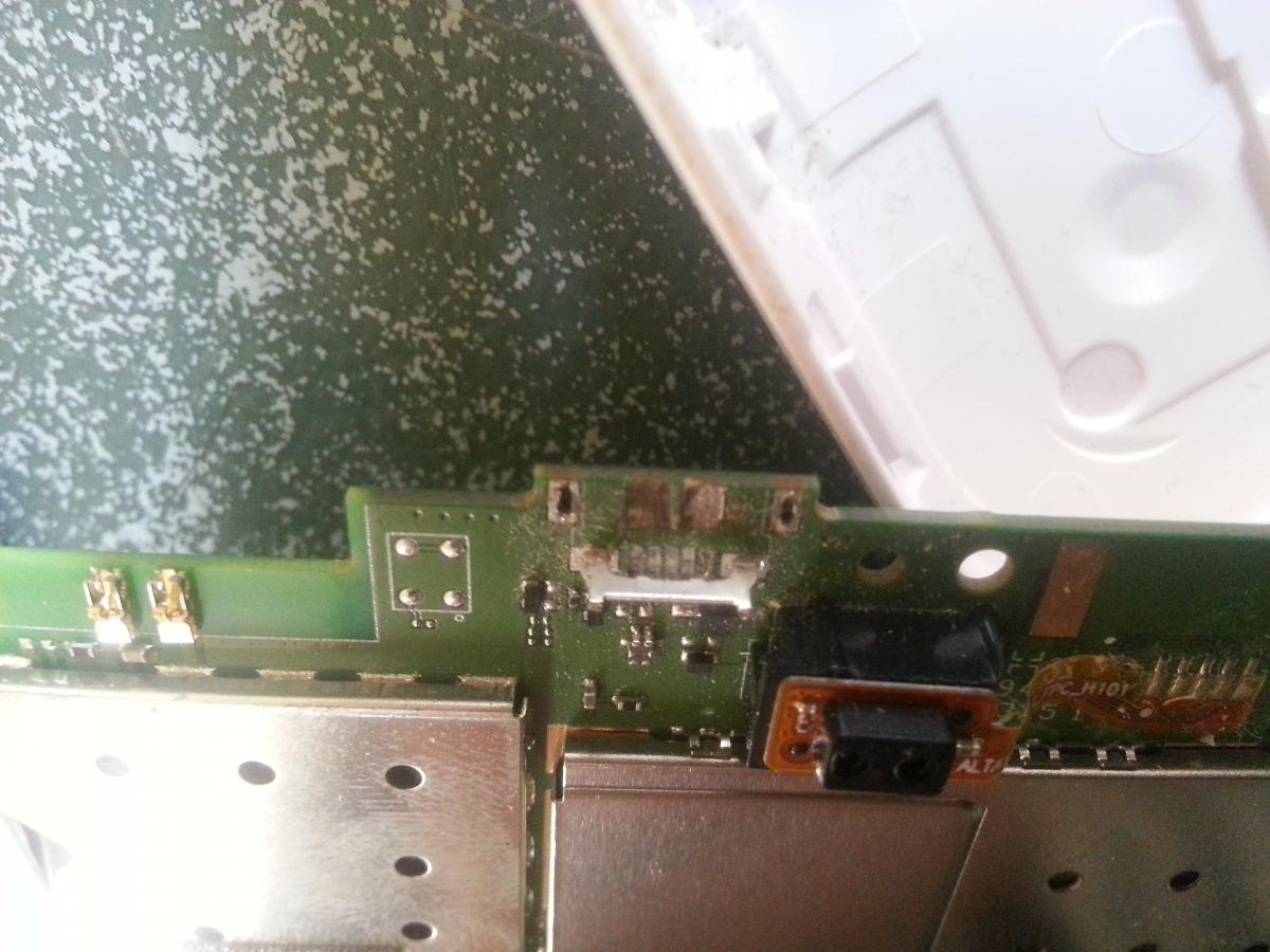

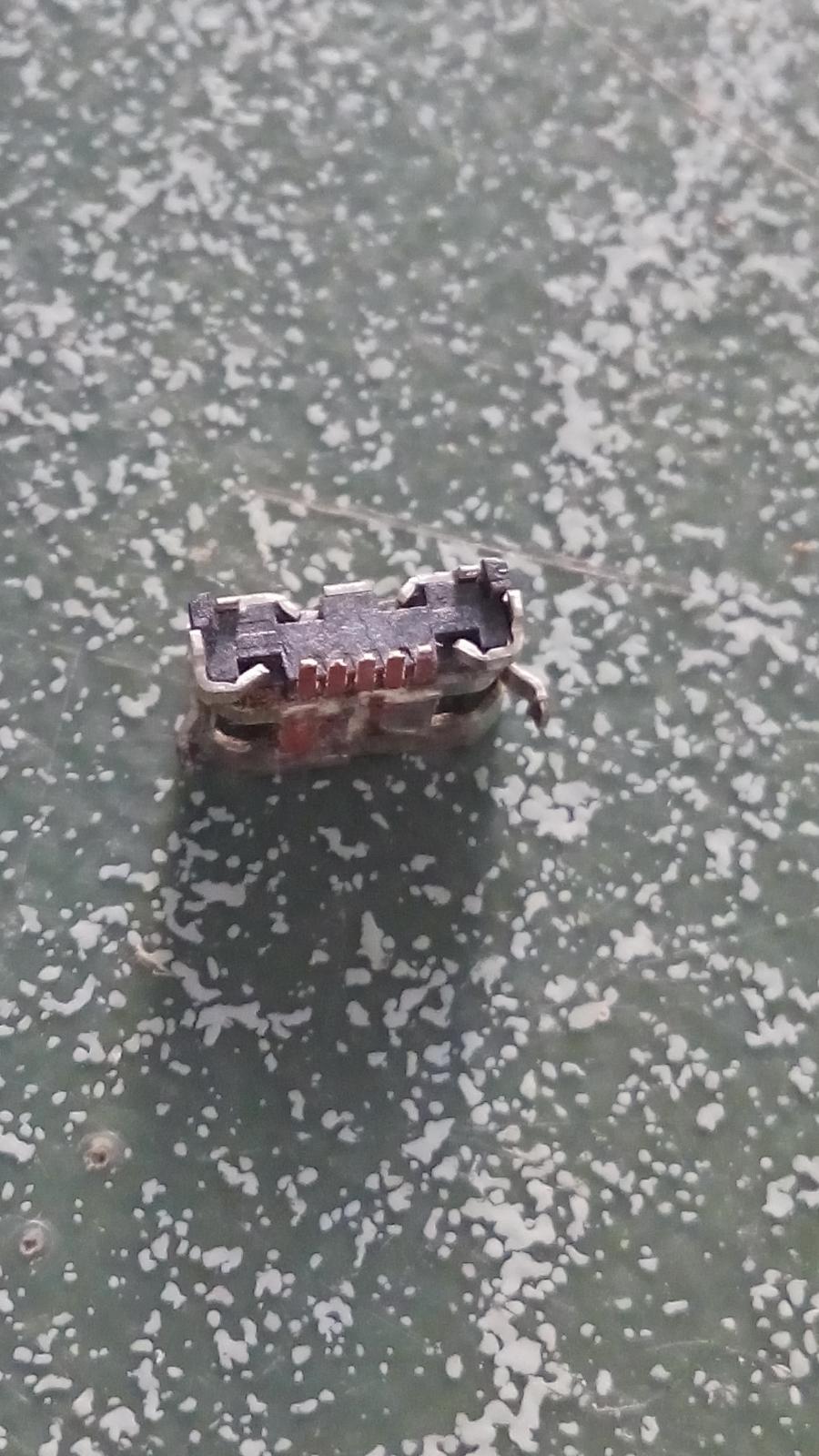

smoke0man2 Δημοσ. 5 Ιουνίου 2015 Δημοσ. 5 Ιουνίου 2015 (επεξεργασμένο) ΚΑΛΗΣΠΕΡΑ θα ηθελα για ακομα μια φορα τι βοηθεια σας για το ταπλετ του αδερφου μου (που του χαλασε το βυσμα και δεν φορτιζει) το πηγα σημερα από εκει που το πηρα και μου ειπαν ότι δεν το καλυπτει η εγγυηση και ότι θελει 75 για αλλαγη και το λαπτοπ κανει καινουργιο 100 οποτε προσπαθησα να το φτιαξω μονος μου ΤΟ ΤΑΒΛΕΤ ΕΙΝΑΙ ΤΟ Α3000 το ανοιξα λοιπον ακολουθουν φωτο από το εσωτερικο του ταβλετ εβγαλα τin mico usb port και θελω τη βοηθεια σας να μου πειΤΕ ποιο πρεπει να παρω (ΣΥΓΓΝΩΜΗ ΓΙΑ ΤΗΝ ΧΑΛΙΑ ΠΟΙΟΤΗΤΑ -ΚΙΝΗΤΟ) Επεξ/σία 5 Ιουνίου 2015 από smoke0man2

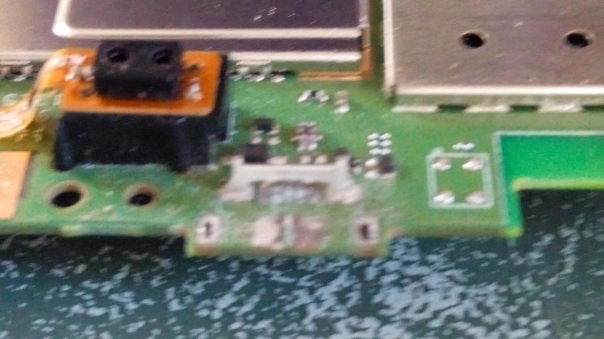

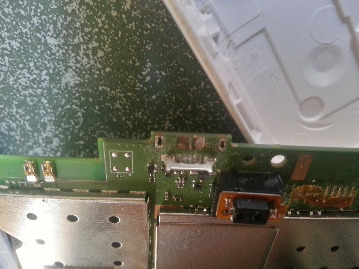

coolerman Δημοσ. 6 Ιουνίου 2015 Δημοσ. 6 Ιουνίου 2015 (επεξεργασμένο) Ανέβασε καθαρές φωτό,ΙΣΩΣ έχεις προκαλέσει ζημιά στο pcd απο την αποκόλληση του usb. Το συμπέρασμα οτι φταίει το usb πως το έβγαλες;;ΑΝ είναι κάτι άλλο;;μην κάνεις "πειράματα" γιατί το πιθανότερο είναι να πάει στα σκουπίδια. Επεξ/σία 6 Ιουνίου 2015 από coolerman
smoke0man2 Δημοσ. 6 Ιουνίου 2015 Μέλος Δημοσ. 6 Ιουνίου 2015 Τι εννοεις?αφου ο ειδικος μου το ειπε οτι θελει αλλαγη.οσο και να προσπαθησα καλυτερες φωτο δεν μποερσσ να βγαλω..θα προσπαθησω ομως παλι τι πρωι.τι ακριβως να βγαλω?
phone-parts Δημοσ. 6 Ιουνίου 2015 Δημοσ. 6 Ιουνίου 2015 βγαλε μια καλή κοντινή φωτο του σημείου που αφαίρεσες το Micro USB να φανεί το τυπωμένο της πλακέτας καλα και από κοντα
smoke0man2 Δημοσ. 6 Ιουνίου 2015 Μέλος Δημοσ. 6 Ιουνίου 2015 βγαλε μια καλή κοντινή φωτο του σημείου που αφαίρεσες το Micro USB να φανεί το τυπωμένο της πλακέτας καλα και από κοντα Έβγαλα από άλλο κινητό.εάν τραβήξω λίγο πιο κοντά θολωνουν τα πάντα.να προσθέσω ότι δεν προσπάθησα να το βγάλω απλά ξεκολλήσε την ώρα που πήγα να το Ξεκόλησω.

phone-parts Δημοσ. 6 Ιουνίου 2015 Δημοσ. 6 Ιουνίου 2015 εχεις καταστρεψει το τυπωμένο εχεις κόψει και τις 5 ινες τ USB (GND/SENSE/D+/D-/Vcc) πλεον για σ'ενα είναι μάταιο να προσπαθήσεις να το φτιαξεις γτ εκανες την επισκευή 10000000000% πιο δυσκολη απ ότι πρεπει... στην περίπτωση αυτή θα πρεπει να μπει USB NEW sto idio σημειο και να τραβη3εις Lines από τα ποδαράκια του micro USB στα components που αντιστοιχούν στο τυπωμένο πραγμα που είναι ακατόρθωτο για εσενα χωρίς τα απαραίτητα εργαλεία και γνώσεις

nikos903 Δημοσ. 6 Ιουνίου 2015 Δημοσ. 6 Ιουνίου 2015 Εργαλεία τώρα θα χρειαστείς ένα καλό κολλητήρι, καλάι, σολτερίνη, λεπτό καλώδιο για τις ενώσεις, ένα πολύμετρο και μετά κόλα 2 υλικών για να το στερεώσεις για να μην την ξαναπάθεις (δεν είναι απαραίτητο βέβαια). Το δύσκολο είναι να βρεις θύρα που να μπορεί να κάτσει στην βάση της μητρικής και να έχει τα πινάκια στην ίδια μεριά (μην πάρεις δηλαδή και αντί για σειρά 1-2-3-4-5 να έχει 5-4-3-2-1). Εσένα έχει σπάσει μέσα η θύρα; Ή απλά έφυγε απο την θέση της μαζί με τον φορτιστή; Γιατί την αλλάζεις δηλαδή; Με απλό κόλλημα δεν θα κάνεις δουλειά; Στην ουσία πάντως 2 καλώδια πρέπει να χρειάζονται, τα 5V και η γείωση, η δεύτερη βρίσκεται εύκολα, τα 5V δεν μπορώ να δω καλά στις φωτογραφίες... Σκάνερ δεν έχεις να περάσεις την πλακέτα μια σε full ανάλυση να δούμε τι γίνεται;
phone-parts Δημοσ. 6 Ιουνίου 2015 Δημοσ. 6 Ιουνίου 2015 ... όταν εννοω Lines εννοώ ines xalkou διαμέτρου τριχας μαλλιων που τις κολλάμε με digital microscope στο καθενα από τα ποδαράκια του micro USB σε τέτοιες περιπτώσεις καταστροφης τ τυπομενου και τις πηγαίνουμε στο ανάλογο κύκλωμα της πλακέτας για να δουλευει σωστα σου παραθετω και 2 εικονες για να καταλάβεις
smoke0man2 Δημοσ. 6 Ιουνίου 2015 Μέλος Δημοσ. 6 Ιουνίου 2015 (επεξεργασμένο) Εργαλεία τώρα θα χρειαστείς ένα καλό κολλητήρι, καλάι, σολτερίνη, λεπτό καλώδιο για τις ενώσεις, ένα πολύμετρο και μετά κόλα 2 υλικών για να το στερεώσεις για να μην την ξαναπάθεις (δεν είναι απαραίτητο βέβαια). Το δύσκολο είναι να βρεις θύρα που να μπορεί να κάτσει στην βάση της μητρικής και να έχει τα πινάκια στην ίδια μεριά (μην πάρεις δηλαδή και αντί για σειρά 1-2-3-4-5 να έχει 5-4-3-2-1). Εσένα έχει σπάσει μέσα η θύρα; Ή απλά έφυγε απο την θέση της μαζί με τον φορτιστή; Γιατί την αλλάζεις δηλαδή; Με απλό κόλλημα δεν θα κάνεις δουλειά; Στην ουσία πάντως 2 καλώδια πρέπει να χρειάζονται, τα 5V και η γείωση, η δεύτερη βρίσκεται εύκολα, τα 5V δεν μπορώ να δω καλά στις φωτογραφίες... Σκάνερ δεν έχεις να περάσεις την πλακέτα μια σε full ανάλυση να δούμε τι γίνεται; Φίλε μου από ότι κατάλαβα ξεκολλήσε . Και έχει μείνει το πίσω μέρος. Εάν δεις την φώτο. Το θεμαη είναι πιο είναι το σωστό usb που πρέπει να αγοράσω μπορείτε να μου βρείτε ένα; Βρήκα μερικά αλλά δεν στέλνε Ελλάδα είναι από Αμερική.την επόμενη εβδομάδα θα μου έρθει αυτό.http://baumtronics.com/product_info.php/yihua-853d-1a-3in1-ho-air-soldering-iron-and-power-supply-p-85?osCsid=994659ba2275dce0c35b9684974ff38d και http://baumtronics.com/product_info.php/soldering-wire-03mm-250g-6337-p-149 πιστεύω ότι θα είναι πιο εύκολα Επεξ/σία 6 Ιουνίου 2015 από smoke0man2
nikos903 Δημοσ. 6 Ιουνίου 2015 Δημοσ. 6 Ιουνίου 2015 Άμα απλά ξεκόλλησε δεν έχεις θέμα, βάζεις και το ίδιο και βάζεις και κόλλα για να πιάσει, μετά κάνεις τις ενώσεις. Αν όμως έχει σπάσει μέσα (έτσι πχ) τότε όντως θες άλλο. Δηλαδή, φορτιστής micro usb μπαίνει στην θύρα; Αν μετρήσεις με πολύμετρο στα πόδια gnd και 5v (πρώτο και τελευταίο πόδι) σου δίνουν 5v όσο έχεις τον φορτιστή συνδεδεμένο? Απάνω στην πλακέτα φαίνεται που κατέληγαν το πρώτο και το τελευταίο πόδι απο τα 5; Γιατί εκεί πρέπει να τα τερματίσεις με κανένα καλώδιο.
