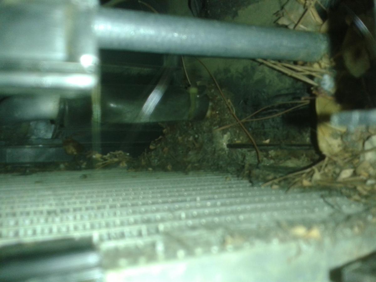

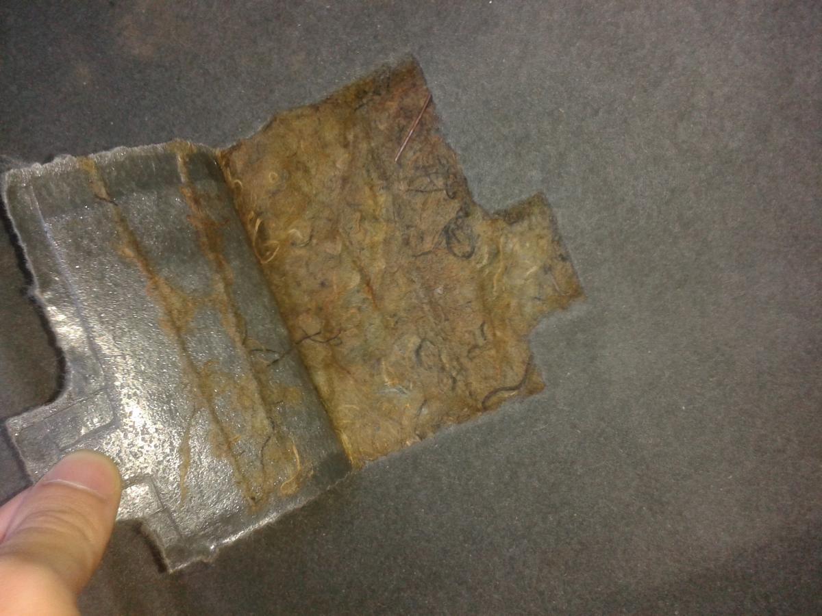

evoracing Δημοσ. 13 Ιουνίου 2015 Μέλος Δημοσ. 13 Ιουνίου 2015 Έλυσα κάποια πράγματα σήμερα για να δω και οπτικά τι γίνεται, πραγματικά δεν ξέρω πως ακριβώς θα βάλω χέρι στις πίσω βίδες! Είναι περίπου 6-8 βίδες που το κεφάλι τους είναι από πίσω (κοιτάνε προς την μούρη δλδ). Σήμερα άνοιξα το σημείο στην 2η εικόνα. Δεν μπορώ να περιγράψω κάτι, θα μιλήσουν οι εικόνες! Εκεί μέσα μπαίνει νερό έτσι? Αυτό είναι μετά που έβαλα (όσο γινόταν) ηλεκτρική σκούπα! δεν κατάφερα να το λύσω όλο! Επίσης αυτό έλεγα στον τάπητα. Το οποίο είναι όλο μούσκεμα από παραφλού. Πως δεν βρομάει μέσα ακόμα δεν ξέρω...

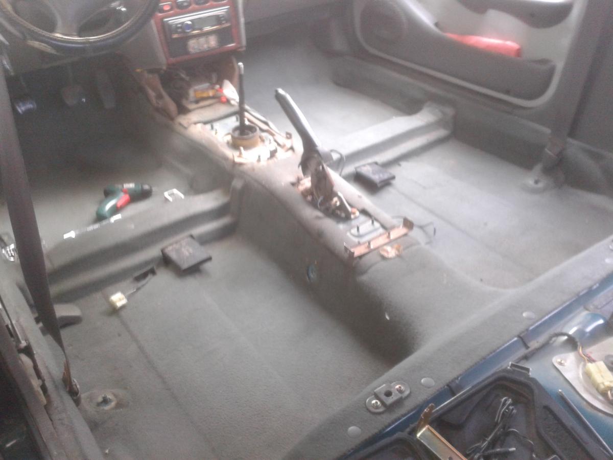

evoracing Δημοσ. 19 Ιουνίου 2015 Μέλος Δημοσ. 19 Ιουνίου 2015 Σήμερα κάθισα και έβγαλα τον τάπητα! και τον έχω πλύνει ήδη μαζί και τον κετσέ. Αρκετά πράγματα για λύσιμο αλλά πάλι καλά δεν είχαμε απώλειες γιατί κάποια μέρη (όπως τα πλαστικά στην πόρτα) βγήκαν αρκετά βίαια. Από κάτω είναι σε αρκετά καλή κατάσταση μπορώ να πω... Ξέρετε που μπορώ να βρω κετσέ? το καθάρισα μια χαρά απλά σε μερικά μέρη είναι αρκετά πατημένο και δεν νομίζω να αφρατέψει και θέλω να πάρω νέα. Για την ιστορία το καθάρισα με απορρυπαντικό (σκόνη). Δεν το έπλυνα με πίεση! χαλάει. Το απλώνεις στο πάτωμα και ρίχνεις λίγο νερό χαλαρά από πάνω και μετά βάζεις φουλ την βρύση και βάζεις να το πετάει κάτω από τον κετσέ. και μετά το τυλίγεις (κουλούρα) για να φύγει όλο το νερό. Σε εμένα με 3 επαναλήψεις (την 1η με απορρυπαντικό και μετά με καθαρό νερό) έβγαινε καθαρό νερό... Βρήκα κάτι βύσματα αποσυνδεδεμένα (δεν έχουν που να συνδεθούν) τι ακριβώς είναι?

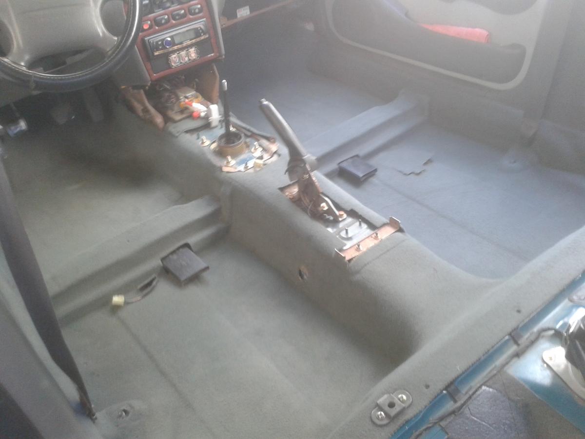

evoracing Δημοσ. 22 Ιουνίου 2015 Μέλος Δημοσ. 22 Ιουνίου 2015 Το τελείωσα εχτές! πλύθηκε ο τάπητας, πλύθηκαν τα σφουγγάρια από κάτω, στέγνωσαν και εγκαταστάθηκαν πίσω. Πριν: Μετά: Ποιο μετά: Ερώτιση! είχα μια απόλεια προσπαθόντας να καθαρίσω την εισαγωγή αέρα με αλλαγή φίλτρου έσπασε ( ) ο μετρητής μάζας αέρα με αποτέλεσμα το αυτοκίνητο να μπουκώνει συνέχεια και να μου ανάβει το check στο κοντέρ. Βρήκα ιμιτασιόν στα 60€ (ιταλικό) γιατί το γνήσιο ξεφεύγει αρκετά! Θέλω να μάθω όμως, αυτοί που δεν έχουν το το stock αλλά έναν απλό σωλήνα με ένα φίλτρο στην άκρη, τι κάνουν με τον μετρητή?
