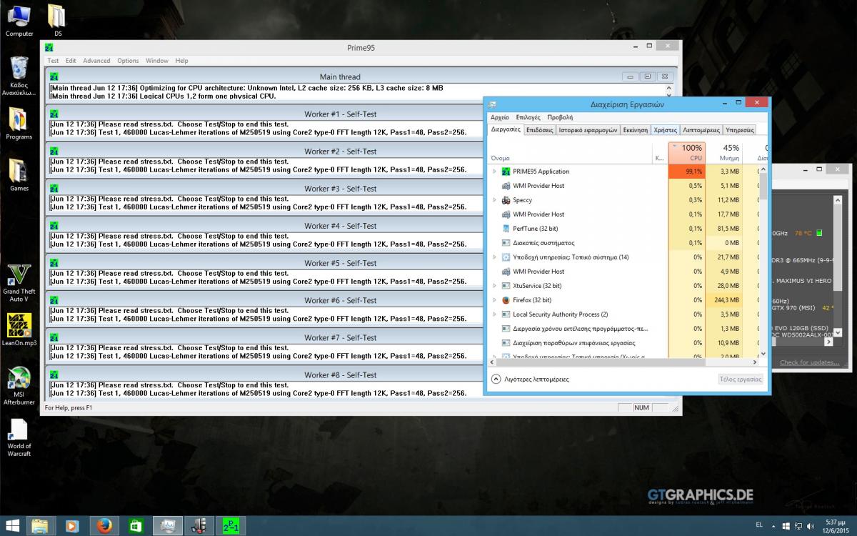

επιτελους την εβαλα και δουλευει αψογα ! ετρεξα το intel extreme και ειχα με το ζορι 65 βαθμους με το τουρμο μοντε ανοιχτο ! τωρα ομως εχω αλλο θεμα δεν μου δουλευουν τα δυο πρωτα ντιμακια της ραμ πφφ εχω κανει δοκιμες και μονο αυτα τα δυο ειναι που δεν δουλευουν ! τι λετε να εγινε; δεν την εσφιξα πολυ και δεν εχω βγαλει τον επεξεργαστη απο πανω!

πως το καταλαβες στην αρχη? αυτα που χρησιμοποιουσες σταματησαν να δουλευουν ή πηγες να τα βαλεις σε αλλα και τοτε το καταλαβες? μετα απο ποση ωρα εχεις τετοιες θερμοκρασιες? χωρις turbo? κατω απο 60?
ριξε για λιγο και το πριμε να δουμε.

Ειναι κοκκινο μαυρο κοκκινο μαυρο! εγω εχω 2χ4 γβ corsair vengeance 1600... και τα ειχα σε μαυρο και μαυρο! παταω να ανοιξει ο υπο πριν μου γραφει πανω στην μομπο  55! λεω κατι εγινε με τις μνημες ! βγαζω και αρχιζω τις δοκιμες! οταν εχω μια μνημη πανω στο πρωτο κοκκινο  γραφει 55 το ιδιο και στο πρωτο μαυρο! οταν τις εχω στο δευτερο κοκκινο και δευτερο μαυρο δουλευει κανονικα ! δεν εχω πειραξει τιποτα αλλο !
