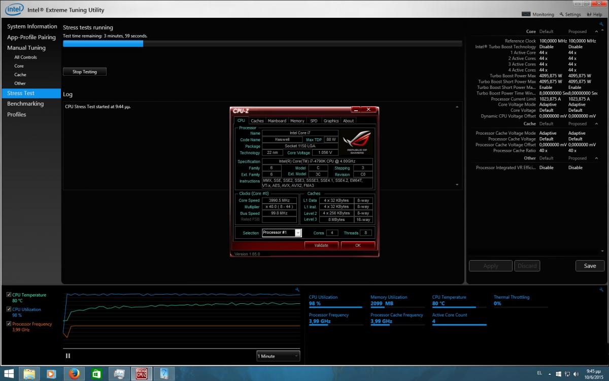

Δοκίμασε  να βάλεις  από τα Power Options , στο    processor power management,  το  minimum processor state :  5%  και το  maximum  σε   100%, όπως δείχνει το screenshot.
Η διαδρομή είναι.
 Control Panel / Power Options /Balanced και  επιλογή : change plan settings
Το  μαμα  ρεύμα του κάθε επεξεργαστή το βρίσκεις  αν ακολουθήσεις  τον οδηγό  που αναφέρω  στο  post #81  και για τον 4790Κ  κυμαίνεται   αναλόγως το κομμάτι   από 1,050 έως  1,090 με μια μέση τιμή τα 1,070.
Αναφέρω  συγκεκριμένα  στο #83 πως σε αυτή την περίπτωση το turbo boost απενεργοποιείται .
Τον οδηγό  τον έδωσα για να τον χρησιμοποιήσεις  κατά το δοκούν.
Εάν έχεις χρόνο πειραματίσου, μαθαίνεις πολλά από την  εμπειρία/επαφή με το αντικείμενο.  B)
τα εχω κανει ακριβως οπως τα ειπες οριστε μια φωτο....θερμοκρασιες μεχρι και 83 βαθμους ειδα
Μια χαρά θερμοκρασίες   και πολύ καλό  stock  Vcore,  μάλλον έπεσες  σε  καλό  κομμάτι.
Όταν με το καλό  βάλεις  καλύτερη  ψύξη, ακολούθησε όσα αναφέρει ο  AETOLOFITIS   στο #94
σε ευχαριστω πολυ για την βοηθεια σου και τις αμεσες απαντησεις που μου εδωσες! Μακαρι να επεσα χαχαχα εγω μπηκα για το προβλημα των θερμοκρασιων και θα βγω στο τελος οτι ειμαι και τυχερος :) αυτο ειναι που λεμε πηγα για μαλλι και βγηκα κουρεμενος ! χεχε με την καλη εννοια παντα!
