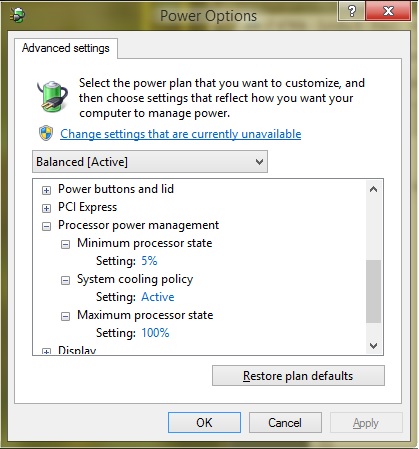

ati8assos Δημοσ. 10 Ιουνίου 2015 Share Δημοσ. 10 Ιουνίου 2015 να σου πω την αληθεια αυτο που λες δεν το καταφερεα με σταθερο ρευμα. οταν εχω σταθερο ρευμα σε iddle μενει σταθερο. Δοκίμασε να βάλεις από τα Power Options , στο processor power management, το minimum processor state : 5% και το maximum σε 100%, όπως δείχνει το screenshot. Η διαδρομή είναι. Control Panel / Power Options /Balanced και επιλογή : change plan settings Τώρα εσείς πως τρέχετε τον 4790Κ που έχει μαμά ρεύμα 1,2+ στα 1,1 με ht και turbo ενεργοποιημένα και ειστε παράλληλα 100% stable μόνο εσείς το ξέρετε η η τύχη σας που πέσατε σε διαμάντια κομμάτια! Το μαμα ρεύμα του κάθε επεξεργαστή το βρίσκεις αν ακολουθήσεις τον οδηγό που αναφέρω στο post #81 και για τον 4790Κ κυμαίνεται αναλόγως το κομμάτι από 1,050 έως 1,090 με μια μέση τιμή τα 1,070. Αναφέρω συγκεκριμένα στο #83 πως σε αυτή την περίπτωση το turbo boost απενεργοποιείται . ευχαριστω για την βοηθεια σου Τελικα να δοκιμασω τιποτα; Τον οδηγό τον έδωσα για να τον χρησιμοποιήσεις κατά το δοκούν. Εάν έχεις χρόνο πειραματίσου, μαθαίνεις πολλά από την εμπειρία/επαφή με το αντικείμενο. Συνδέστε για να σχολιάσετε Κοινοποίηση σε άλλες σελίδες άλλες επιλογές
