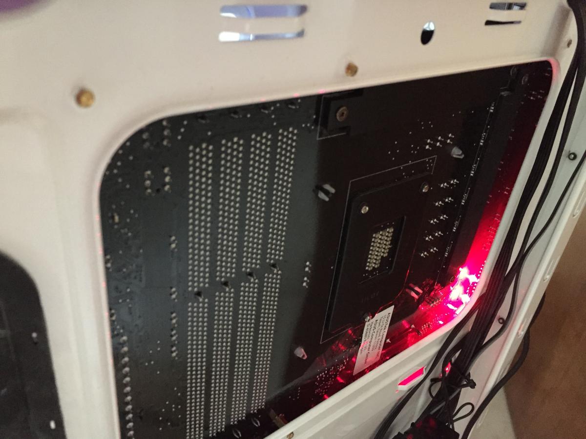

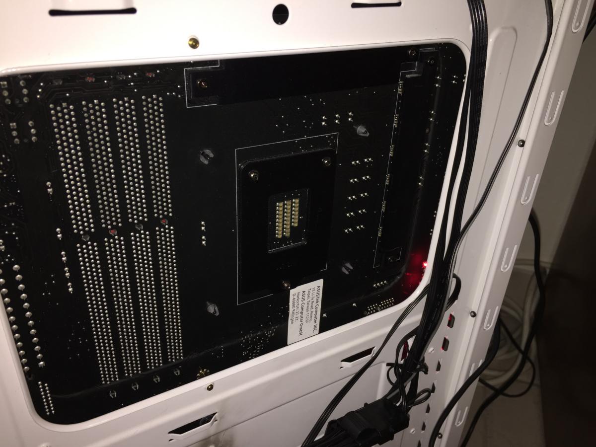

WalkerSW Δημοσ. 8 Ιουνίου 2015 Δημοσ. 8 Ιουνίου 2015 Αν μπορεις ανεβασε εδω μια φώτο καθαρη απο τα ποδαρακια της ψύκτρας και απο την μπροστα και απο την πισω μερια της μητρικής!

vdeseris Δημοσ. 8 Ιουνίου 2015 Δημοσ. 8 Ιουνίου 2015 οχι δεν νομιζω ισα ισα οταν εβγαλα την ψυκτρα την καθαρισα οπως και τον επεξεργαστη αφου εβλεπα και τα γραμματα πεντακαθαρα!τοποθετησα την νεα παστα και μετα εβαλα πανω την ψυκτρα! Πάντως για τέτοιο επεξεργαστή καλό θα ήταν να πάρεις μια καλύτερη ψύκτρα. Χτύπα αυτήν και θα δεις τρελή διαφορά και σε θερμοκρασίες και σε θόρυβο

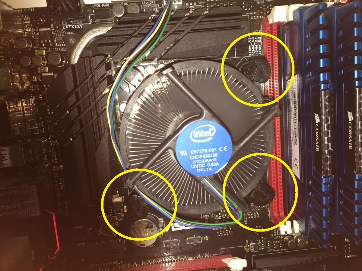

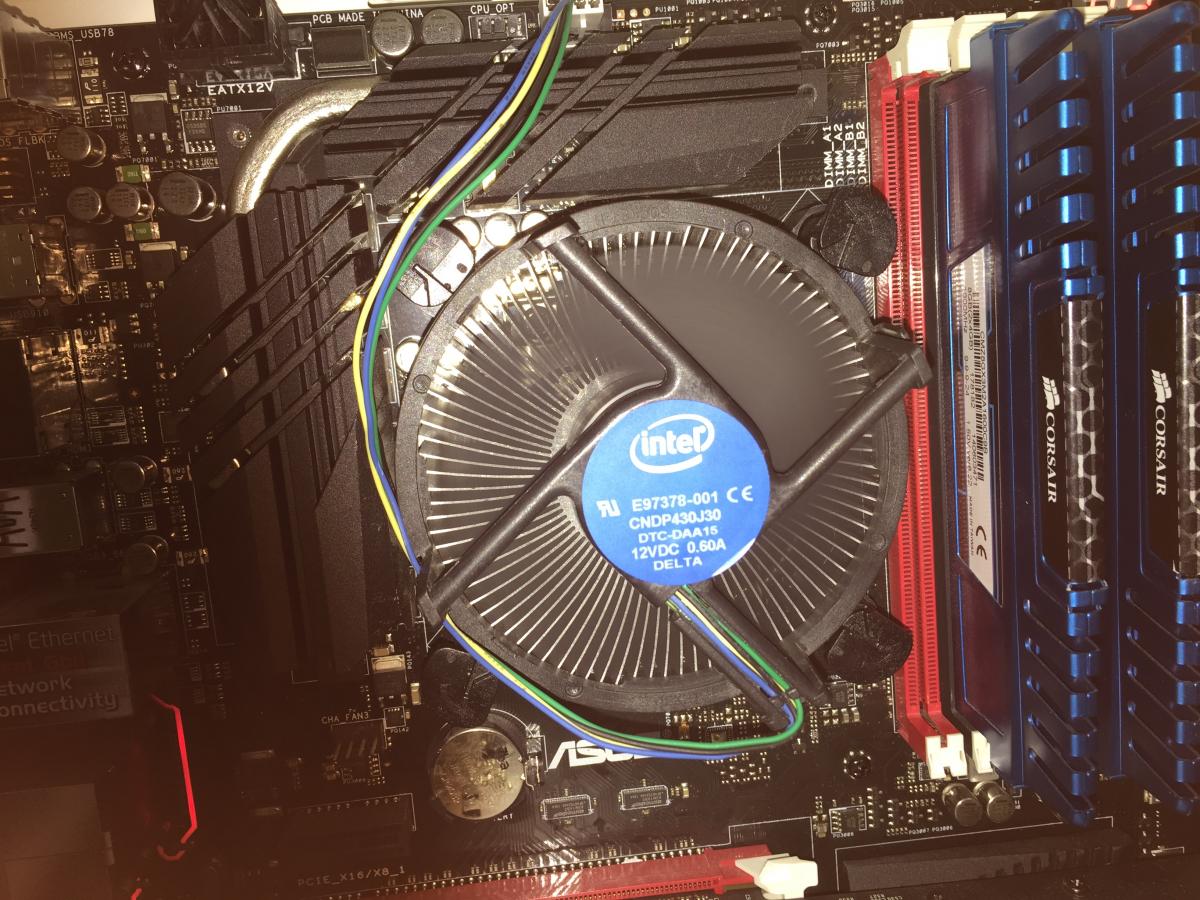

WalkerSW Δημοσ. 8 Ιουνίου 2015 Δημοσ. 8 Ιουνίου 2015 Αυτα τα τρία δεν πρεπει να εχουν κουμπώσει καλα.... Βγαλε και ξαναβαλε την ψήκτρα..... Καλα θα είναι τα ποδαρακια να τα σφίξεις μεχρι να γυρίσει το πλαστικο τερμα με καποιο μεγαλο ισιο κατσαβιδι με καποια σχετική πίεση προς τα κατω. (με προσοχη παντα μην γλυστρίσει κανενα κατσαβίδι και κανεις ζημια στην μητρική!!

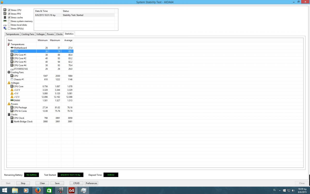

panos195 Δημοσ. 8 Ιουνίου 2015 Μέλος Δημοσ. 8 Ιουνίου 2015 Κανε ενα κοπο να βαλεις το extreme tuning utility και κανε ενα stress. το εκανα ! 74 βαθμους και επαιζε στους 68-74 παραπανω δεν πηγε!βεβαια 1 λεπτο το εβαλα να τρεξει και την θερμοκρασια την εβλεπα απο το προγραμμα αυτο ! Αυτα τα τρία δεν πρεπει να εχουν κουμπώσει καλα.... IMG_0840.JPG Βγαλε και ξαναβαλε την ψήκτρα..... Καλα θα είναι τα ποδαρακια να τα σφίξεις μεχρι να γυρίσει το πλαστικο τερμα με καποιο μεγαλο ισιο κατσαβιδι με καποια σχετική πίεση προς τα κατω. (με προσοχη παντα μην γλυστρίσει κανενα κατσαβίδι και κανεις ζημια στην μητρική!! οπως ειναι τωρα να τα σφιξω η πρεπει να βγαλω παλι την ψυκτρα και να βαλω παστα παλι; σορρυ τωρα το διαβασα καλα το ποστ σου! ακυρο απλα εξηγησε μου λιγο βγαζω την ψυκτρα και γυριζω τα ποδαρακια οπως ειναι τωρα και μετα οταν την βαλω πανω χωρις να την πιεσω θα τα βιδωσω; εδω και 5 λεπτα τρεχω το aida σε στρεςς Motherboard 27 °C (81 °F) CPU 72 °C (162 °F) CPU Package 85 °C (185 °F) CPU IA Cores 85 °C (185 °F) CPU GT Cores 61 °C (142 °F) CPU #1 / Core #1 83 °C (181 °F) CPU #1 / Core #2 85 °C (185 °F) CPU #1 / Core #3 85 °C (185 °F) CPU #1 / Core #4 77 °C (171 °F) PCH Diode 35 °C (94 °F) ειναι φυσιολογικα;;;
AETOLOFITIS Δημοσ. 8 Ιουνίου 2015 Δημοσ. 8 Ιουνίου 2015 Εχω διαβασει πως το στρεσαρισμα δεν πρεπει να το κανεις με το τελευταιο prime. Εχω και εγω τον ιδιο επεξεργαστη και με την thermaltake nic f3 εχω 64 σε extreme ενω οταν ανοιγω prime πεταει στους 85 δεν πιστευω να φταιει κατι. Σε gaming μεχρι ποσο σου παει;
panos195 Δημοσ. 8 Ιουνίου 2015 Μέλος Δημοσ. 8 Ιουνίου 2015 Εχω διαβασει πως το στρεσαρισμα δεν πρεπει να το κανεις με το τελευταιο prime. Εχω και εγω τον ιδιο επεξεργαστη και με την thermaltake nic f3 εχω 64 σε extreme ενω οταν ανοιγω prime πεταει στους 85 δεν πιστευω να φταιει κατι. Σε gaming μεχρι ποσο σου παει η αληθεια φιλε μου ειναι οτι σε aida εφτασε οσο εγραψα πανω ! εβαλα πριμε στο σμαλλ φφτ και παει 90 φευγα δεν ξερω γιατι ! Χθες δοκιμασα στο gta v με το msi afterburner και στο ιντρο του παιχνιδιου ειχα 60-70 βαθμους ! Ξεχασα να πω οτι στο κουτι ειχα τους ΜΠΡΟΣΤΙΝΟΥΣ ανεμιστηρες στα πλαγια για ομορφια !τωρα το πρωι τους αλλαξα και βλεπω οτι εχει πολυ μεγαλη διαφορα στα προγραμματα τωρα μπηκα για 5 λεπτα στο gTA V και ημουν με 55-60 βαθμους !Μαλλον εκανα μεγαλη Φανφαρα για να μην το πω αλλιως! edit: Xωρις τουρμπο με τουρμπο μοντε θα μπω να σε πω τωρα ! 1
