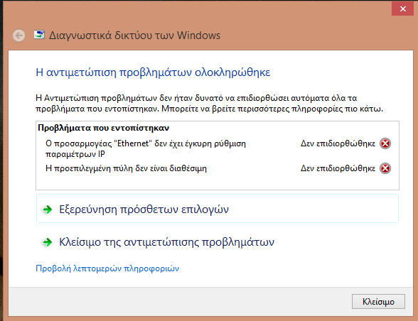

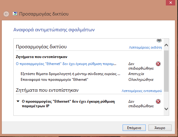

HALF EVIL Δημοσ. 13 Ιουνίου 2015 Μέλος Δημοσ. 13 Ιουνίου 2015 Πατώντας στο παραπάνω λίνκ , το πρόβλημα του αρχικού μηνύματος. Είναι σίγουρα πρόβλημα του ρούτερ??

poulinos Δημοσ. 15 Ιουνίου 2015 Δημοσ. 15 Ιουνίου 2015 το ιδιο μου κανει και μενα. μια στο τοσο μου κοβει το wifi (βλέπω koκκινο x κατω στο wifi) και μετα ξαναρχεται. σε online games κατι ping spikes πανε και ερχοντε. αν μιλας για zte δεν με παραξενευει.γνωστα τα θεματα του wireless.μικρη εμβελεια αποσυνδεσεις και παει λεγοντας.για παιχνιδια καλυτερα να εισαι με καλωδιο και καλυτερα να ζητησεις και fast path απο τον παροχο.μπορει βεβαια να ευθυνεται και στην ασυρματη καρτα κατι και να στο κανει.περνα και εσυ τελευταιους drivers χωρις να περασεις το προγραμμα της καρτας αμα δινει.περνα και updates των windows Κιολας μηπως στρωσει. Καταγραφή 2.PNG Πατώντας στο παραπάνω λίνκ , το πρόβλημα του αρχικού μηνύματος. Καταγραφή 1.PNG Είναι σίγουρα πρόβλημα του ρούτερ?? α.δοκιμασε ενα ρουτερ δανεικο απο καποιο φιλο.β.ακομα και να μην ειναι το ρουτερ δεν αξιζει να το κρατησεις αυτο το ρουτερ.μαυρα χαλια ειναι. Δοκίμασες να δώσεις στατική διεύθυνση IP στον υπολογιστή σου μήπως κολλάει ο DHCP Server του router; http://www.linksys.com/gb/support-article?articleNum=140106 φτάνεις μέχρι την τελευταία εικόνα και στη διεύθυνση IP βάζεις 192.168.1.10 (ή κάποια τέλος πάντων που δεν χρησιμοποιείται από άλλη συσκευή), Subnet mask αυτό που έχει, Προεπιλεγμένη πύλη 192.168.1.1 και στους DNS servers από κάτω 8.8.8.8 και 8.8.4.4. την στιγμη που κολλαει το pc μπορει να αποσυνδεθει /συνδεθει με μια αλλη συσκευη να δει αν θα παρει ip.αλλιως και να βαλει static οπως ειπες.παντως για να το κανει μονο το pc δεν ξερω αν θα φταιει ο dhcp.το παραξενο ειναι που σηκωνει cpu usage.EKTOS αν το παμε αναποδα.οτι το pc εχει καποιο θεμα σηκωνει 100 τις 100 cpu usage και λογω του 100 τις 100 τον πεταει απο το ιντερνετ.οτι δηλαδη η cpu κανει προβλημα στο ιντερνετ και οχι το ιντερνετ στο cpu usage.
