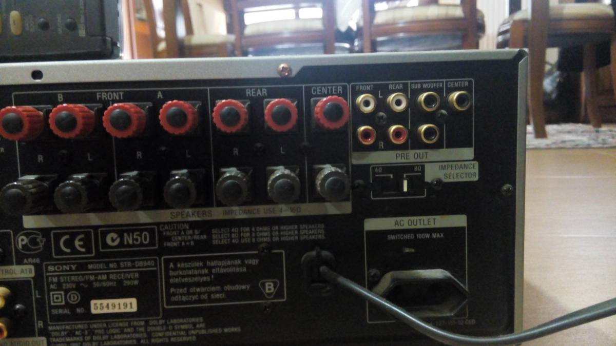

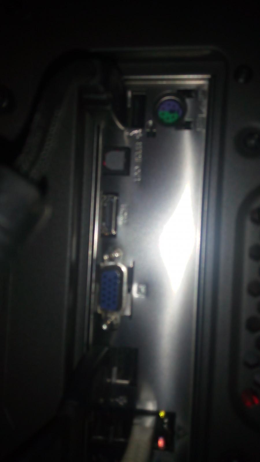

Γιαυτο σας βαζω παρακατω καποιες εικονες απο το πισω μερος του ενισχυτη και απο το πισω μερος της μητρικης του pc.

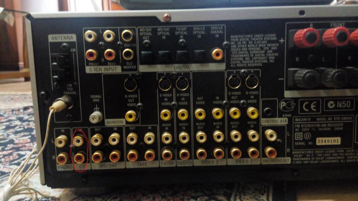

Μια χαρα γινεται και με πολυ μικρο κοστος! Περνεις αυτo που γραφω και εισαι κομπλε! https://www.skroutz.gr/s/3193747/Valueline-Audio-Cable-3-5mm-male-2x-RCA-male-2-5m-CABLE-458-2-5.html. το συνδεεις απο την μερια των δυο καλωδιων, στην μια απο τις διαθεσιμες θυρες του ενισχυτη και το jack το βαζεις στο πισι!
Το καλωδιο κοκκινο ασπρο rca, βαλτο εκει που λεει ο ενισχυτης απο πισω cd in και το jack στο πισι!
φυσικα και γινεται ετσι εχω και εγω συνδεμενο το pc μου
απο οτι βλεπω η μητρικη σου (φανταζομαι την onboard καρτα ηχου δουλευεις) βγαζει coaxial (θα συνδεσεις το coaxial out του pc στο coaxial in του ενισχυτη)
ετσι θα συνδεθεις ψηφιακα (μπορεις και αναλογικα οπως λεει ο φιλος απο πανω αλλα ετσι κανει διαφορα το ποσο καλη καρτα ηχου εχεις)ενω ψηφιακα δεν κανει διαφορα μιας και χρησιμοποιεις τα dac-adc  του ενισχυτη
edit: στο ιντερνετ που κοιταξα το μοντελο της μητρικης σου ειδα οτι εβγαζε coaxial out
στις photo σου που κοιταξα τωρα βλεπω optical out

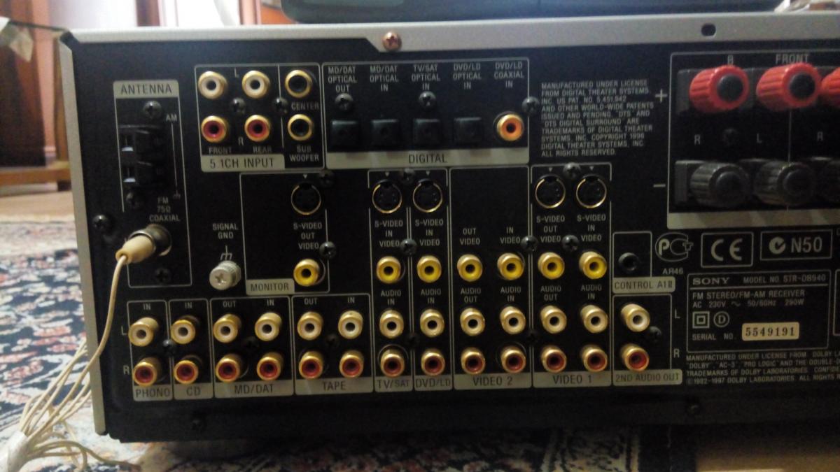

οποτε συνδέεσαι με optical απο το optical out στο optical in του ενισχυτη (ας πουμε το dvd/ld optical in)

@GeorgeSmirlis αν καταλαβα καλα εννοεις τα 2 καλωδιο (κοκκινο ασπρο rca) μπαινουν στο σημειο που εχω κοκκινισμενο στην παρακατω φωτογραφια και το audio jack το βαζω στην καρτα ηχου της μητρικης στην εισοδο με μαυρο χρωμα.
Αυτο που δεν καταλαβα ειναι σε αυτο εδω που εγραψες "το συνδεεις απο την μερια των δυο καλωδιων, στην μια απο τις διαθεσιμες θυρες του ενισχυτη".
Επισης αν καταλαβαινω καλα στην φωτο που εβαλα απο το πισω μερος της μητρικης πανω πανω βλεπω μια θυρα ενα τετραγωνακι (φαινεται και στην φωτο) αν καταλαβαινω καλα optical καλωδιο ειναι αυτο?Γινεται με τετοιο καλωδιο να φευγει απο εκει και να πηγαινει στην εισοδο για optical του ενισχυτη?

Ακομα μια τελευταια ερωτηση, αφου γινει η συνδεση σε ποια συχνοτητα να βαλω τον ενισχυτη για να ακουγετε ο ηχος?πχ τωρα οταν θελω cd επιλεγο cd, ραδιο το αντιστοιχο μετα απο την συνδεση του optical να το βαζω στο dvd/ld?
Επισης το καλωδιο μπορει να συνδεθει μονο στο dvd/ld για να λειτουργει σωστα ή μπορω να το βαλω και σε οποια αλλη optical in του ενισχυτη?
EDIT:στο συγκεκριμενο καλωδιο https://www.skroutz.gr/s/4947992/Thomson-Digital-Optical-Audio-Cable-TOS-male-TOS-male-1-5m-KBA746.htmlβλεπω διαφορα στις εξοδους του αποτι στο προηγουμενο που ποσταρα.μηπως θα ηταν καλυτερο να εβρησκα ενα σαν αυτο για να συνδεθει πιο ευκολα στον ενισχυτη γτ δεν ειναι και οι δυο εξοδοι με αυτο το τεραγωνο βισμα?
σε οποιαδηποτε optical in του ενισχυτη θες φιλε μου...οσο για το τι και πως ο δικος μου (και ο δικος σου φανταζομαι)
εχει στα μενου του πως να κανεις ποια εισοδο να αντιστοιχει σε ποια επιλογη (πχ μπορεις να κανεις το md/dat να ειναι απο την αναλογικη η το ψηφιακο md/dat η cd in ect...) δες το manual του ενισχυτη σου θα τα γραφει αναλυτικα το τι και πως
