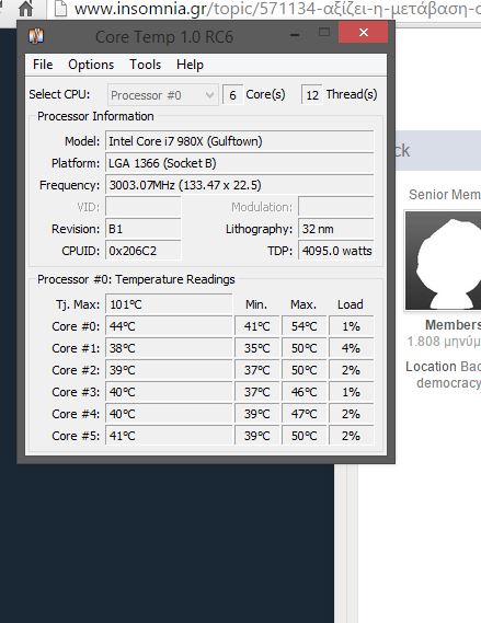

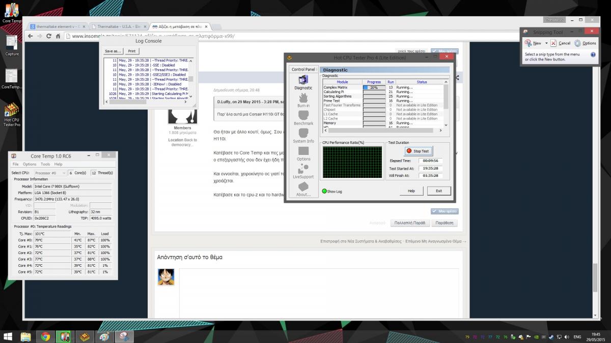

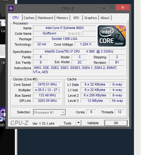

Λοιπόν παιδιά έχουμε και λέμε.
Idle:
Load με Hot CPU Tester:
Και CPUZ σε idle κατάσταση:

Οι θερμοκρασίες είναι εντελώς απαγορευτικές. Load σε στοκ συχνότητα και να δίνει 80-88°, θεωρώ ότι είναι εντελώς εκτός ορίων. Αυτοί οι 6πύρηνοι πρέπει να διατηρούνται κάτω από 70° γενικώς, και άντε να πιάσουν 75° σε κανένα bench. Παραπάνω με τίποτα.
Πόσο καιρό είναι επάνω η ψύκτρα; Έχει γίνει ποτέ αλλαγή πάστας κ.λπ.;
Όπως και να έχει, πρέπει επειγόντως να διορθώσεις το θέμα ψύξη πρίν κάνεις οτιδήποτε άλλο.
Ξεκίνα από κουτί-ψύκτρα και μετά κοίταξε για κάρτα γραφικών κ.λπ. Και να έχεις υπόψη ότι μπορεί να έχει γίνει ζημιά στην cpu αν επί χρόνια έτρεχε σε θερμοκρασίες άνω τον 80°, που με την στοκ ψύκτρα και τα 4.2Ghz μου φαίνεται το πιθανότερο σενάριο.

Το ρευμα σου για στοκ ειναι πολυ μεγαλο.. Εμενα τρεχει στα 3.5 με 1.08 ρευμα και στα 2.66 (στοκ) με 0.8 ρευμα!. Και οι θερμοκρασιες και αυτες στο load μεγαλες ειναι για στοκ ταχυτητες. Φυσικα μιλαμε για τη στοκ ψυκτρα οποτε τι να περιμενεις..
Με τα 1.22 που εχεις εσυ σε στοκ ο δικος μου φτανει τα 4.0ghz. Δοκιμασε λιγο χειροκινητες ρυθμισεις στα 3.5. Βαλε ρευμα 1.2 και 20x175, τα αλλα αστα οπως ειναι.

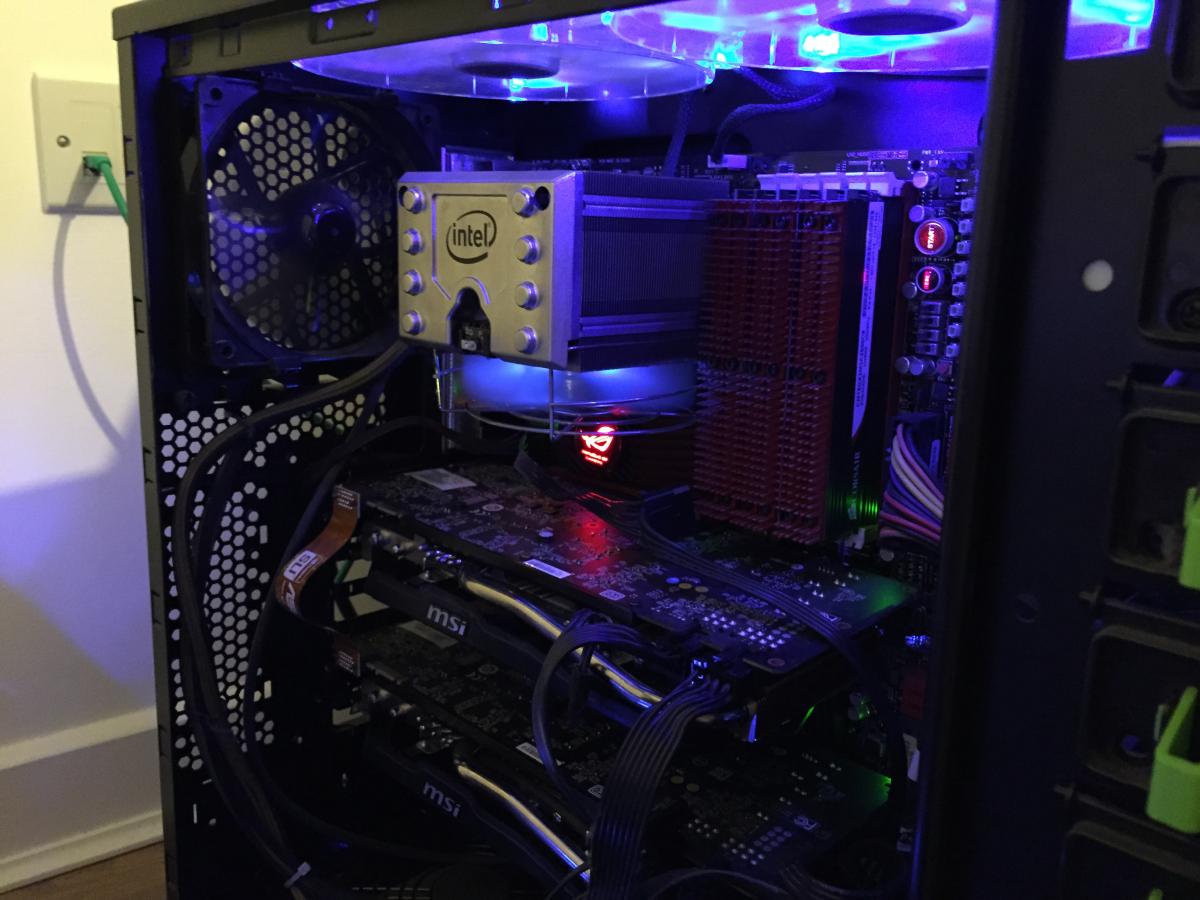

Αλλαγή πάστας δεν έχει γίνει ποτέ... Το σύστημα το έφτιαξα αρχές 2010 οπότε να φανταστώ ότι η ζημιά έχει γίνει ήδη...  :(

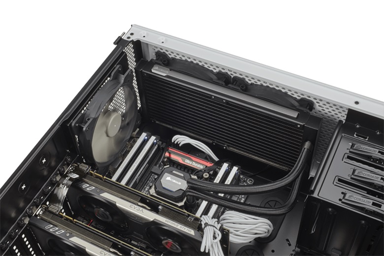

Παρ όλα αυτά για την Corsair H110i GT νομίζω ότι τελικά υπάρχει χώρος εαν μπει στο επάνω μέρος του tower όπως δείχνει η Corsair στο site της:

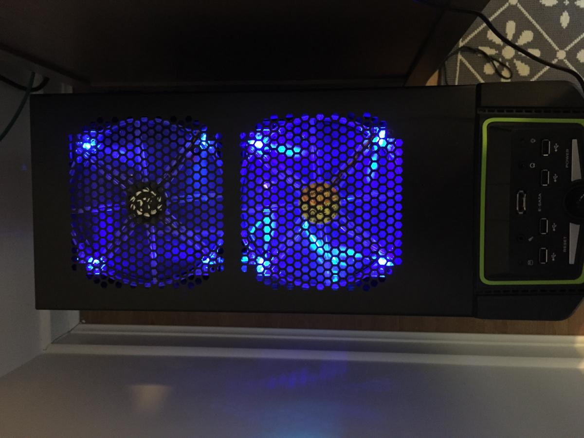

Η δική μου μονάδα έχει ήδη δυο 200mm fans (και τα fans του radiator της Corsair είναι στα 140mm)
Το θέμα δεν είναι η διάμετρος των ανεμιστήρων, αλλά το συνολικό πάχος radiator-ανεμιστήρων. Πρέπει να δείς αν στο κουτί που έχεις μπαίνουν ΑΙΟ 240/280 στο επάνω μέρος ή αν βρίσκουν στην μητρική. Αμφιβάλω ότι γίνεται.
Ως προς το πάχος νομίζω ναι, έτσι όπως το βλέπω. Υπάρχουν τρύπες για 120/140mm ανεμιστήρες επάνω, ή θα πρέπει να κάνεις μοντάρισμα, π.χ. να χρησιμοποιήσεις το grid για να βιδώσεις τις βίδες της υδρόψυξης;
Βίδες υπάρχουν μόνο για 200mm fan. Οπότε μάλλον θα πρέπει να κάνω μοντάρισμα με το grid.

Άκυρο για τις βίδες, παρατήρησα ότι υπάρχει και δεύτερη σειρά με μικρότερη διάμετρο. Ίσως κάτσει κανονικά λοιπόν..
