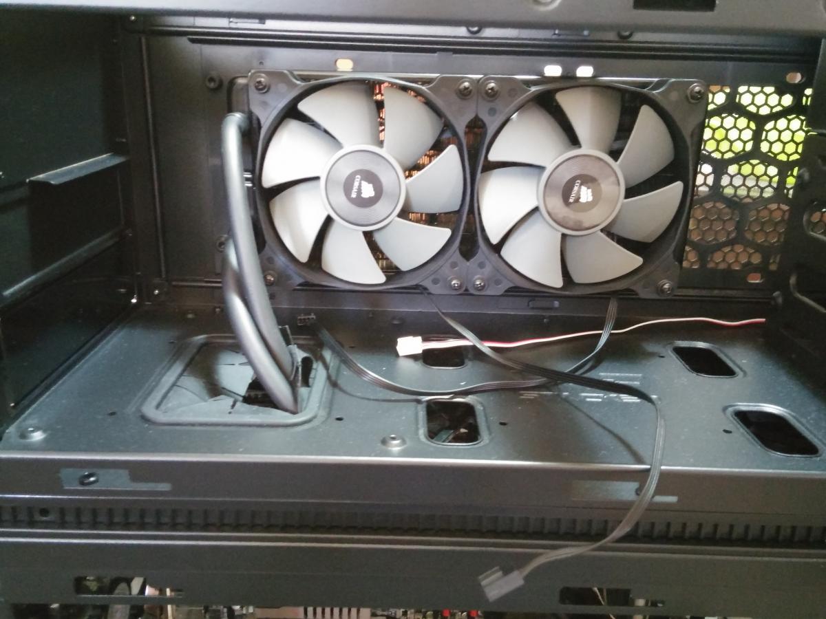

Πέτρος Δημοσ. 28 Μαΐου 2015 Δημοσ. 28 Μαΐου 2015 Κάτσε για να καταλάβω... Έχει μόνο 8 μακρυές? Όχι κ κοντές (το αποκλείω)? Αν έχει 8+8, τότε τί τις θέλεις τις επιπλέον 8 μακρυές? Μπορείς να ακολουθήσεις ακριβώς την ίδια διάταξη που έχω κι εγώ στο δικό μου (σε Push-pull). Οι μακρυές από πάνω (τα κεφάλια τους έξω από το κουτί), να συγκρατούν τους πάνω ανεμιιστήρες και το ψυγείο (πάνω σε αυτό βιδώνουν). Οι κοντές, να συγκρατούν τους κάτω ανεμιστήρες στο ψυγείο. Αν δεν έχω καταλάβει κάπου τη διάταξή σου, πες να βοηθήσω (αν μπορώ).
d@mi@NOS Δημοσ. 28 Μαΐου 2015 Μέλος Δημοσ. 28 Μαΐου 2015 (επεξεργασμένο) Κάτσε για να καταλάβω... Έχει μόνο 8 μακρυές? Όχι κ κοντές (το αποκλείω)? Αν έχει 8+8, τότε τί τις θέλεις τις επιπλέον 8 μακρυές? Μπορείς να ακολουθήσεις ακριβώς την ίδια διάταξη που έχω κι εγώ στο δικό μου (σε Push-pull). Οι μακρυές από πάνω (τα κεφάλια τους έξω από το κουτί), να συγκρατούν τους πάνω ανεμιιστήρες και το ψυγείο (πάνω σε αυτό βιδώνουν). CIMG4245.JPG Οι κοντές, να συγκρατούν τους κάτω ανεμιστήρες στο ψυγείο. CIMG4248.JPG Αν δεν έχω καταλάβει κάπου τη διάταξή σου, πες να βοηθήσω (αν μπορώ). ναι εχω μια απορια οκ για τις μεγαλες βιδες οπως τα λες ειναι αλλα για τις κοντες ομως πως θα κρατουν τους κατω ανεμιστηρες? πως θα περασουν απο τις τρυπες του fan? ποσο κοντες εννοεις? φιλε πρεπει να ειχε μονο 8 μακριες τελικα. Ναι αν ειχε 8+8 δεν θα χρειαζομουν βεβαια αλλες. Εντωμεταξυ εγω εχω το κουτι της υπογραφης και εχω βαλει το ψυγειο στο δευτερευον κουτι απο πανω δεν το εχω οπως εσυ αν και αυτο δεν νομιζω να εχει καποια σχεση αλλα το αναφερω.Θελω να ειναι σε αυτο το σημειο γιατι οι 3 120αρηδες που υπαρχουν στην αλλη πλευρα χτυπανε πανω στο ψυγειο και εχω φοβερα χαμιλες θερμοκρασιες σε σχεση με αλλο σημειο στο κουτι. Και θελω να βαλω αλλους 2 120mm στο πισω μερος του ψυγειου εκει που εχω στερεωσει το ψυγειο με 8 κοντες βιδες για να βγαζουν. ανεβασα και μια φωτο μπας και βοηθησει.. Επεξ/σία 29 Μαΐου 2015 από d@mi@NOS
Πέτρος Δημοσ. 29 Μαΐου 2015 Δημοσ. 29 Μαΐου 2015 Μόνο 8? Μόνο 8 μακρυές ή μόνο 8 και τέλος? Δεν είμαστε καλά. Αυτό που σε μπερδεύει (και εκεί είναι νομίζω πως κάνεις το λάθος) είναι ότι δεν χρειάζεσαι μακρυές βίδες για να στερεώσεις ανεμιστήρες, δλδ δεν χρειάζεται να περάσει η βίδα και απο τις 2 τρύπες του ανεμιστήρα (πάνω και κάτω) πριν μπει στο ψυγείο (εκεί βιδώνει). Η κοντή βίδα μπαίνει μόνο στην τρύπα της πλευράς που εφάπτεται στο ψυγείο. Δες πως είναι το δικό μου. Βλέπεις πως ο κάτω ανεμιστήρας είναι μόνο με κοντή βίδα, στην πάνω τρύπα, αυτή που πάει και βιδώνει στο ψυγείο. Πάνω απο το ψυγείο, στον πάνω, φαίνεται αντίστοιχα η μακρυά η οποία περνάει και από τις δύο τρύπες και χώνεται στο ψυγείο. Όπως βλέπω εγώ στη φωτό σου, έχεις χρησιμοποιήσεις τις μακρυές βίδες στους ανεμιστήρες και οι κοντές κρατάνε το ψυγείο στο κουτί. Άλλαξε τη διάταξη όπως έχω κάνει στο δικό μου και ξεμπέρδεψες.
d@mi@NOS Δημοσ. 29 Μαΐου 2015 Μέλος Δημοσ. 29 Μαΐου 2015 Μόνο 8? Μόνο 8 μακρυές ή μόνο 8 και τέλος? Δεν είμαστε καλά. Αυτό που σε μπερδεύει (και εκεί είναι νομίζω πως κάνεις το λάθος) είναι ότι δεν χρειάζεσαι μακρυές βίδες για να στερεώσεις ανεμιστήρες, δλδ δεν χρειάζεται να περάσει η βίδα και απο τις 2 τρύπες του ανεμιστήρα (πάνω και κάτω) πριν μπει στο ψυγείο (εκεί βιδώνει). Η κοντή βίδα μπαίνει μόνο στην τρύπα της πλευράς που εφάπτεται στο ψυγείο. Δες πως είναι το δικό μου. WP_20150529_006.jpg Βλέπεις πως ο κάτω ανεμιστήρας είναι μόνο με κοντή βίδα, στην πάνω τρύπα, αυτή που πάει και βιδώνει στο ψυγείο. Πάνω απο το ψυγείο, στον πάνω, φαίνεται αντίστοιχα η μακρυά η οποία περνάει και από τις δύο τρύπες και χώνεται στο ψυγείο. Όπως βλέπω εγώ στη φωτό σου, έχεις χρησιμοποιήσεις τις μακρυές βίδες στους ανεμιστήρες και οι κοντές κρατάνε το ψυγείο στο κουτί. Άλλαξε τη διάταξη όπως έχω κάνει στο δικό μου και ξεμπέρδεψες. εχεις απολυτο δικιο! πες μου μονο πως βιδωσες αυτες τις κοντες βιδες στην πανω τρυπα του ανεμιστηρα και οντως ξεμπερδεψα!
Πέτρος Δημοσ. 30 Μαΐου 2015 Δημοσ. 30 Μαΐου 2015 A, εδώ σε θέλω. Με λεπτό κ μακρύ κατσαβίδι, ώστε να χωρέσει/περάσει μέσα από την "κάτω" τρύπα του ανεμιστήρα και να βιδώσει. Απαράβατος κανόνας να γίνει το μοντάρισμα εκτός κουτιού, αλλιώς θα βλαστημήσεις. Μετά, βάζεις το "μπλοκ" μαζί με τους πάνω ανεμιστήρες στο κουρτί. Καλή συνέχεια.
d@mi@NOS Δημοσ. 30 Μαΐου 2015 Μέλος Δημοσ. 30 Μαΐου 2015 A, εδώ σε θέλω. Με λεπτό κ μακρύ κατσαβίδι, ώστε να χωρέσει/περάσει μέσα από την "κάτω" τρύπα του ανεμιστήρα και να βιδώσει. Απαράβατος κανόνας να γίνει το μοντάρισμα εκτός κουτιού, αλλιώς θα βλαστημήσεις. Μετά, βάζεις το "μπλοκ" μαζί με τους πάνω ανεμιστήρες στο κουρτί. Καλή συνέχεια. Χαχα εδω με θελω και γω...Σε ευχαριστω για ολη την βοηθεια φιλε Πετρο εισαι αψογος να εισαι καλα . 1
