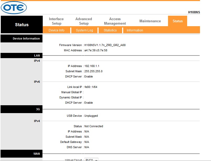

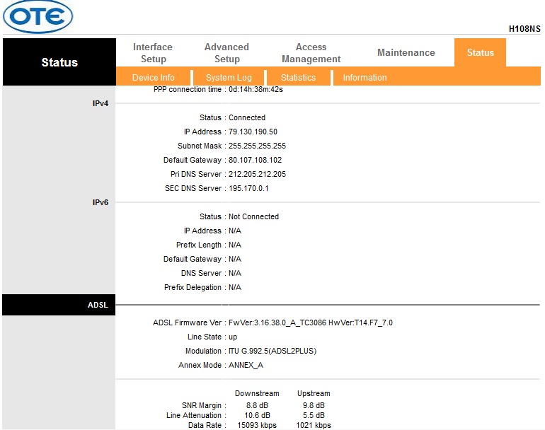

Voracity Δημοσ. 27 Μαΐου 2015 Μέλος Δημοσ. 27 Μαΐου 2015 Καλημέρα,ευχαριστώ πολύ! Ορίστε οι φωτογραφίες με τις πληροφορίες!
poulinos Δημοσ. 27 Μαΐου 2015 Δημοσ. 27 Μαΐου 2015 με το που διαβασα το πρωτο σου ποστ που δεν γραφεις τι ρουτερ εχεις αμεσως υπεθεσα οτι θα εχεις zte.τι πρωτοτυπο.και μετα βλεπω που λες zte.απλα παρε κανενα απο το εμποριο και αστο στην ακρη για να μην πω πετατο.απειρα θεματα με τα zte.καθε μερα και ενα topic για προβληματα με το ασυρματο του με αποσυνδεσεις κτλ.απο το παραθυρο. επισης η γραμμη σου σε χαρακτηριστικα ειναι μια χαρα

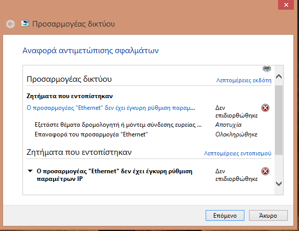

HALF EVIL Δημοσ. 29 Μαΐου 2015 Δημοσ. 29 Μαΐου 2015 με το που διαβασα το πρωτο σου ποστ που δεν γραφεις τι ρουτερ εχεις αμεσως υπεθεσα οτι θα εχεις zte.τι πρωτοτυπο.και μετα βλεπω που λες zte.απλα παρε κανενα απο το εμποριο και αστο στην ακρη για να μην πω πετατο.απειρα θεματα με τα zte.καθε μερα και ενα topic για προβληματα με το ασυρματο του με αποσυνδεσεις κτλ.απο το παραθυρο. επισης η γραμμη σου σε χαρακτηριστικα ειναι μια χαρα Ίδιο ακριβώς πρόβλημα. Οι υπόλοιπες συσκευές στο σπίτι , tablets, smartphones, laptop έχουν κανονικά Internet. Έχεις να προτείνεις κάποιο άλλο ρούτερ; http://www.skroutz.gr/s/5176675/TP-LINK-TD-W9980.html?from=drop ??
Voracity Δημοσ. 31 Μαΐου 2015 Μέλος Δημοσ. 31 Μαΐου 2015 Ίδιο ακριβώς πρόβλημα. Οι υπόλοιπες συσκευές στο σπίτι , tablets, smartphones, laptop έχουν κανονικά Internet. Καταγραφή.PNG Έχεις να προτείνεις κάποιο άλλο ρούτερ; http://www.skroutz.gr/s/5176675/TP-LINK-TD-W9980.html?from=drop ?? ναι και εμενα αυτο μου λεει οταν προσπαθω να συνδεθω ενσυρματα!
poulinos Δημοσ. 2 Ιουνίου 2015 Δημοσ. 2 Ιουνίου 2015 οπότε είναι θέμα του ρούτερ έτσι; zte και καλο δεν υπαρχει.δεν θα το πεταγα μονο για αυτο το θεμα που αντιμετωπιζεις αλλα γενικοτερα οτι δεν κανει για router>για διακοσμητικο ή για να βαζεις τον καφε πανω ναι οκ. Μωρε πέταμα. Το πέταξα και βρηκα την υγεία μου εγω με το παλιό μου linksys Sent from my iPhone using Insomnia ετσι μπλε και στην θαλασσα.οσοι τα αλλαξαν βρηκαν την ηρεμια τους.πολλοι πηραν τον παροχο τους το αλλαξε ο παροχος και με το καινουριο παλι το ιδιο θεμα/θεματα Ίδιο ακριβώς πρόβλημα. Οι υπόλοιπες συσκευές στο σπίτι , tablets, smartphones, laptop έχουν κανονικά Internet. Καταγραφή.PNG Έχεις να προτείνεις κάποιο άλλο ρούτερ; http://www.skroutz.gr/s/5176675/TP-LINK-TD-W9980.html?from=drop ?? αν εχεις τα λεφτα για το 9980 που ειναι και vdsl τοτε μια χαρα.αν θες κατι πιο ακριβο ακομα draytek 2760.αν θεςκατι πιο φτηνο tp link 8980 και tp link 8970. ναι και εμενα αυτο μου λεει οταν προσπαθω να συνδεθω ενσυρματα! δεν θα εμπενα καν στον κοπο να κατσω να δω τι φταιει και δεν παιζει.
