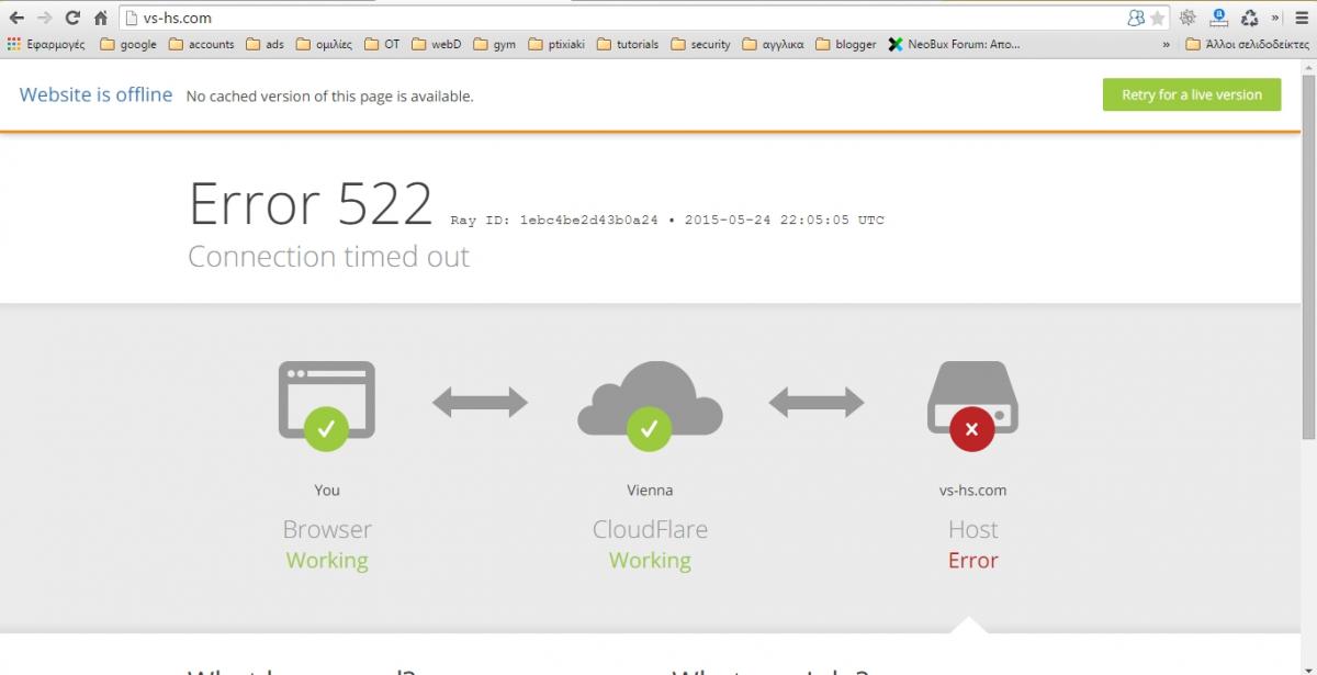

Click4Money Δημοσ. 25 Μαΐου 2015 Μέλος Δημοσ. 25 Μαΐου 2015 Άλλαξα τον κωδικό της βάσης αλλά και πάλι μπορεί να συνδεθεί στην βάση μου. Ίσως να κόλλησα κάτι στα αρχεία του site μου και να μπορεί να με ελέγχει... Έκανα shutdown τον σερβερ και το αποτέλεσμα ήταν να πέσει το site όπως βλέπετε και στην παρακάτω εικόνα.

kraken92 Δημοσ. 25 Μαΐου 2015 Δημοσ. 25 Μαΐου 2015 (επεξεργασμένο) Κι όμως δεν θέλω να σε τρομάξω μπορεί να αλλάξει οτι θέλει απλά δεν το κάνει ή δεν το έχει κάνει μέχρι τώρα. Εγώ θα ενημέρωνα και τον host και έπειτα θα έκανα ένα νέο database. Κοίτα αν έχει πειράξει και το mapping. O τυπάς με τη παρακάτω IP 104.28.28.32 hostarei Αμερική, εγω υποψιάζομαι mirroring ή reverse proxy. Επεξ/σία 25 Μαΐου 2015 από kraken92
