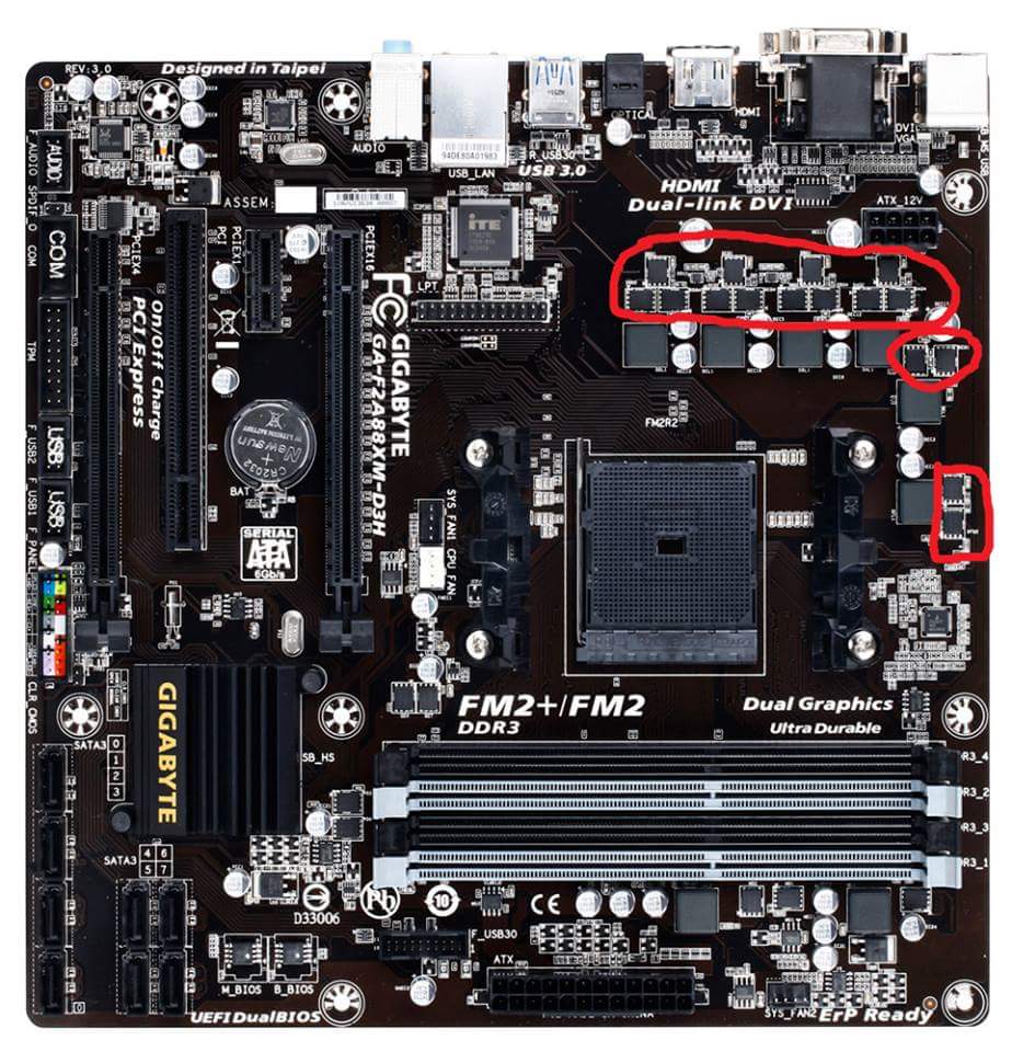

John-lamia Δημοσ. 31 Μαΐου 2015 Δημοσ. 31 Μαΐου 2015 Μάλλον το πρόβλημα είναι στη μητρική και συγκεκριμένα στα vrm που δεν έχουν ψυκτρα.... οπότε πάρε έναν 80Άρη cm ανεμιστήρα και. βάλε τον να χτυπάει τον αέρα του επάνω στα vrm Και δες μετά τι παίζει.

BloodDonor89 Δημοσ. 1 Ιουνίου 2015 Μέλος Δημοσ. 1 Ιουνίου 2015 Τα vrm αυτά δεν είναι; η έχει κι άλλα;
BloodDonor89 Δημοσ. 1 Ιουνίου 2015 Μέλος Δημοσ. 1 Ιουνίου 2015 Είναι λογικό που όταν Ξεσφηξα λίγο έως αρκετά την ψυκτρα η θερμοκρασία στο bios έπεσε από τους 65-69 στους 51-52-53-54;

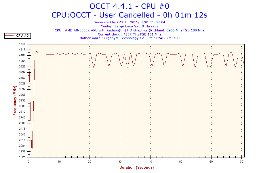

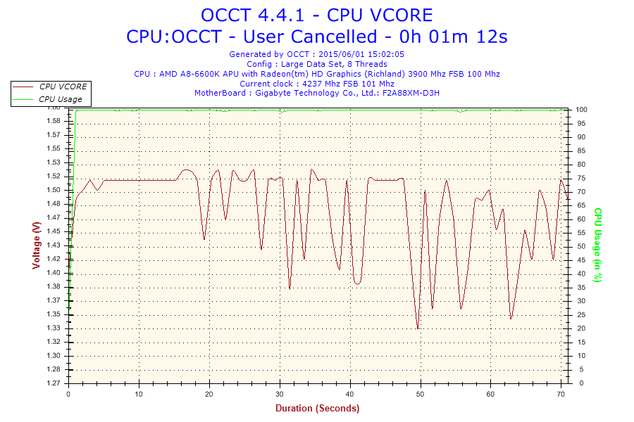

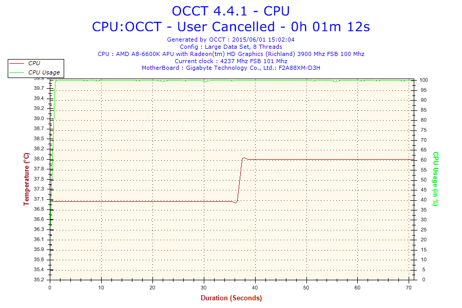

BloodDonor89 Δημοσ. 1 Ιουνίου 2015 Μέλος Δημοσ. 1 Ιουνίου 2015 Δεν κατάλαβες το άτομο είναι φίλος μου. Σπουδάζουμε μαζί. Ακουμπάω το northbrigde και καίει αρκετά. Λοιπον, πειτε λιγο τη γνωμη σας. Αυτα εδω ειναι φυσιολογικα;;;; :/ Γενικα θερμοκρασιες βλεπω νορμαλ, αλλα κατι δεν μου κολλαει με τα ρολογια που αλαζουν συνεχως, οπως και τα ρευματα.
