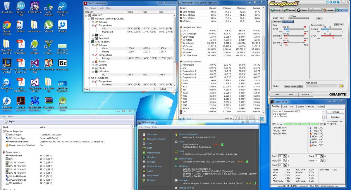

BloodDonor89 Δημοσ. 23 Μαΐου 2015 Δημοσ. 23 Μαΐου 2015 Καλησπέρα, ένας φίλος μου πουλάει τον εν λόγο επεξεργαστή. Έτσι μου τον έδωσε να τον δοκιμάσω. Διάβασα ότι ανεβάζει θερμοκρασία παρά πολύ. Και έτσι είναι κατα την διάρκεια του τεστ αξιολόγησης των windows έφτασε μέχρι τα 110 (δεν θυμάμαι αν είχα ενεργοποιημένο το turbo core από το bios της μητρικής. Η μητρική είναι η f2ax88m-d3h). Σε idle χωρις τίποτα ειναι στους 49-50 βαθμούς. Σίγουρα θα πάρω μια ψυκτρα (δεν θυμάμαι μάρκα, μόνο το μοντέλο Thesis μια κοκκινη). Η πάστα που έχω είναι η artic mx2. Τις θερμοκρασίες τις κοιτάω από το he monitor. Το speed fan και το aida64 δεν μου δίνει σώστε θερμοκρασίες πιστεύω. Αν και το overdrive της amd σε μια φάση μου έλεγε thermal margin 60 και το hwmonitor 50 βαθμούς. Διαβάζω στα χαρακτηριστικά του επεξεργαστή και λέει maximum operation temperature 74 βαθμούς. Όπως διαβάζω και διάφορα άλλα ότι η συγκεκριμένη σειρά richland έχει θέμα στο monitoring της θερμοκρασίας. δεν ξέρω όμως αν αυτό έχει να κάνει μόνο με την απεικόνιση της θερμοκρασίας αλλά και με το τι διαβάζει το chipset του ώστε να δώσει περισσότερες στροφές στα ανεμιστηρακια. Πάντως και στο bios πιάνει ψηλές θερμοκρασίες 70-80+ Αν βάλω και την κάρτα γραφικών ως πρώτη επιλογή οι θερμοκρασίες πάνε στο Θεό. Το κουτί που έχω είναι το cooler master silencio pure 650. Αλλά και σε αυτό είδα κάτι περίεργο όσον αφορά τα ανεμιστηρακια. Τα ανεμιστηρακια πάνε μέχρι στις περίπου 850rpm είτε το έχω στο φουλ speed είτε στο normal. Να πω ότι είναι κουμπωμενα πάνω στη μητρική. Για δώστε λίγο τα φώτα σας. Γιατι δεν την παλεύω άλλο μόνος μου χαχα

BloodDonor89 Δημοσ. 23 Μαΐου 2015 Μέλος Δημοσ. 23 Μαΐου 2015 Και στο bios παντως εχει φτάσει και 80 βαθμούς. Έκανα undervolt σε επίπεδο software και η Μαξ θερμοκρασίες είναι στο 92-95 Χωρίς undervolt τους 125 και θα πήγαινε κι άλλο αλλά έκλεισε το stress test. Και μάλιστα ανέβηκε πολύ γρήγορα ούτε καν 1-2 λεπτα. Δοκίμασα το να παίξω ένα παιχνίδι και συγκεκριμένα το lol αφου φόρτωσα τις ρυθμίσεις του undervolt και μαξ έφτασε τους 80 και έπαιζε συνήθως κοντά στο 75-77-80. Άααα κάτι που ξέχασα να τονίσω είναι πως έχω απενεργοποιημένο το turbo core. Τέλος πάντων. Εχεις να προτείνεις καμιά υδροψηξη μεταχειρισμένη από τθς αγγελίες του site με μαξ τιμή τα 60 ευρώ; γιατί δεν έχω ψαχτεί καθόλου σ αυτό το κομματι. Η έστω να μου πεις τι πρέπει να προσέξω. Κι αν είναι να μου προτείνεις καμιά ψυκτρα με μαξ 25-27 ευρώ και να μην μου κόβει καμία ram. Η ραμ είναι σε νορμάλ ύψος χωρίς ψυκτρα. Ευχαριστώ και συγγνώμη για τον χρόνο σου.

Mult1C0r3Cpu Δημοσ. 24 Μαΐου 2015 Δημοσ. 24 Μαΐου 2015 Φίλε spiti δεν υπάρχει αναξιοπιστία, αλλά υπάρχει ανακρίβεια σχετικά με τις θερμοκρασίες του a8 6600k, ανάλογα φυσικά και με την μητρική. Και όχι, μια 212 evo δεν είναι το minimum για τον συγκεκριμένο επεξεργαστή, αλλά μία από τις ψύκτρες που θα τον κρατήσει σχετικά κρύο ακόμα και σε full load στα 5 ghz. Σκέψου ότι με την cnps5x performa σε full load με τον a8 6600k μετά από μισάωρο stress test στα 4.5 ghz με 1,34v έχω 56 βαθμούς σε full load και η cnps5x performa είναι μια πολύ μέτρια ψύκτρα των 17 ευρώ, οπότε μην λέμε ότι θέλουμε.

BloodDonor89 Δημοσ. 28 Μαΐου 2015 Μέλος Δημοσ. 28 Μαΐου 2015 Λοιπό πήρα ψυκτρα themis evo την βρήκα σε καλή τιμή εδώ Πάτρα, και βουτιά 34 ευρώ. Αγόρασα και πάστα mx-4. Τα έβαλα όλα κομπλέ. Αλλά από θερμοκρασίες idle 44 full load 100 και με ενεργοποιημένο το turbo core τους 102-115 παίζει συνεχως. Τι φταίει ρε σεις;
Mult1C0r3Cpu Δημοσ. 29 Μαΐου 2015 Δημοσ. 29 Μαΐου 2015 Οι αισθητήρες είναι απλά ότι νάναι. Με την συγκεκριμένη ψύκτρα δεν νομίζω να έχεις πάνω από 40 βαθμούς σε full load και άντε να έχεις 25 idle. Αν το τσιπάκι χτύπαγε πραγματικά τέτοιες θερμοκρασίες, θα έσβηνε το μηχάνημα. Όπως ειπε και ο aten ra, στους 75 βαθμούς ο επεξργαστής σβήνει, είναι το μέγιστο θερμικό του όριο.
