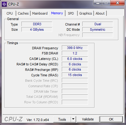

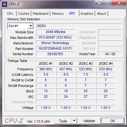

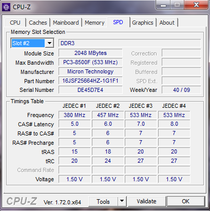

mixalaras1977 Δημοσ. 22 Μαΐου 2015 Δημοσ. 22 Μαΐου 2015 Γεια σε ολους. θελω τη βοηθεια σας για να αναβαθμισω τη μνημη ραμ του λαπτοπ μου. τωρα εχει 4GB(2X2GB) DDR3 PC3-8500F 533 MHZ με μεγιστη επεκταση μεχρι τα 8GB. τα στοιχεια των καρτων που εχω θα τα δειτε παρακατω σε φωτο. αυτο που θελω να ρωτησω ειναι αν μπορω να βαλω αλλες καρτες με μεγαλυτερη συχνοτητα,π.χ.10500 η 12800,κι αν ναι θα πρεπει να κανω καποια ρυθμιση στο BIOS? μπορω να αλλαξω μονο τη μια καρτα και να αφησω τη δευτερη παλια,η πρεπει να αλλαχτουν κι οι 2? για την ταχυτητα χρονισμου ηδη γνωριζω πως οτι καρτα και να βαλω,αυτες θα χρονιζονται εκει που τους επιτρεπει η μητρικη. εδω απλα να αναφερω οτι το εγχειριδιο με τα χαρακτηριστικα του λαπτοπ αναφερει στο κομματι μνημη οτι ειναι τεχνολογιας 1066 MHZ. θα περιμενω τη βοηθεια σας,ευχαριστω πολυ.
SPANK Δημοσ. 22 Μαΐου 2015 Δημοσ. 22 Μαΐου 2015 Μπορείς να αφήσει την μια και να πάρεις αλλο ενα dimm δεν έχεις πρόβλημα , βέββαια αν θές 8gb πρέπει να πάρεις 2x4gb και οσο για την ταχύτητα καλύτερα να βάλεις αυτο που έχει τώρα για να μην έχεις ασυμβατότητες , ετσι και αλλιώς και μεγαλύτερη ταχύτητα να βάλεις διαφορά δεν θα δείς καμια. Η μνήμη που πρέπει να βάλεις να δεις να ειναι sodimm ddr3 στα 1066

SPANK Δημοσ. 22 Μαΐου 2015 Δημοσ. 22 Μαΐου 2015 Στα 1066 ειναι η ram που έχει το 553 ειναι για την κάθε μια στα ποσα λειτουργεί τώρα , ειναι αλλο πράγμα μην μπερδεύεσαι εσυ στα 1066 θέλεις , αυτη ειναι η μνήμη που έχεις http://www.memory4less.com/m4l_itemdetail.aspx?itemid=1441527421
