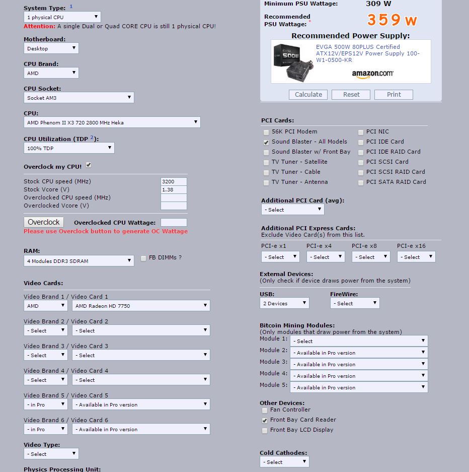

cabdik Δημοσ. 25 Μαΐου 2015 Δημοσ. 25 Μαΐου 2015 http://extreme.outervision.com/PSUEngine εδώ μπορούμε να υπολογίσουμε τα watts κάρτα γραφικών όσο ποιο ακριβή παίρνεις τόσο ποιο καλή είναι. Αν βγάλεις έξω τις άχρηστες κάρτες των 1 ή 2 ετών εγγυησης που δεν τις εμπιστεύεται ούτε ο κατασκευαστής .... η 270Χ είναι σαφώς ποιο γρήγορη αλλά πρέπει να χώσεις το χέρι ποιο βαθιά στην τσέπη. και αυτο το Site, επαναλαμβανω, δεν ειναι μετρητης καταναλωσης, αλλα υπολογιστικο site τροφοδοσιας. με πιο απλα λογια, υπολογιζει ποσα W τροφοδοτικο χρειαζεσαι για την συνθεση που θελεις. πχ εγω εβαλα το συστημα που εχω στο HTPC της υπογραφης μου, και στο 100% utilization, μου λεει οτι θελω 359W Recommended PSU Wattage...! δεν σημαινει οτι καταναλωνει τοσο...!! ο μετρητης πριζας που του εχω, ΜΑΧ -in game- γραφει 180-190W....!!!!

jgeorgiou Δημοσ. 25 Μαΐου 2015 Δημοσ. 25 Μαΐου 2015 λογικό αυτό που λες γιατί το πικ της 7750 είναι 43Watt οι 3 δίσκοι έχουν μέση κατανάλωση 10+10+10=30watts συν ssd 5watts ο επεξεργαστής σου 95watts με τα λίγο παλιότερα παιχνίδια (p.x. LOL) να τον δουλεύουν στα 60-70 με το ζόρι και κάτι άλλα ψιλά μητρική , μνημες κτλ βγαίνει το νούμερο που λες (αυτό λέμε σε όλη την συζήτηση ....φυσικά δεν ξέρει ο άλλος πόσο καταναλώνεις αφού εξαρτάται από το τι τρέχεις!!!!!! λέμε ότι για να διαλέξεις το τροφοδοτικό πρέπει να υπολογίσεις το ΜΑΞ ωστε όταν ....μια στις 1000 το πιασεις να μην σε κρεμάσει το μηχάνημα). Παλιά παιχνίδια τύπου LOL λειτουργούν την vga γερά ....αλλά έναν καλό επεξεργαστή τον λειτουργούν στο πολύ χαλαρο. Αν βάλεις το τελευταίο CS όμως ο επεξεργαστής θα καταναλώνει άνω των 100 μόνος του. ΥΓ η APU αν δεν βάλεις έξτρα vga ...φυσικά και εχεις σχετικά χαμηλή κατανάλωση
cabdik Δημοσ. 25 Μαΐου 2015 Δημοσ. 25 Μαΐου 2015 λογικό αυτό που λες γιατί το πικ της 7750 είναι 43Watt οι 3 δίσκοι έχουν μέση κατανάλωση 10+10+10=30watts συν ssd 5watts ο επεξεργαστής σου 95watts με τα λίγο παλιότερα παιχνίδια (p.x. LOL) να τον δουλεύουν στα 60-70 με το ζόρι και κάτι άλλα ψιλά μητρική , μνημες κτλ βγαίνει το νούμερο που λες εχεις κολλησει στα 95W...! αυτο σου εξηγω...! ετσι που τα εχεις στο κεφαλι σου, δεν βγαινουν τα W...! ο επεξεργαστης μου ειναι ξεκλειδωμενος X4 στα 3200ΜΗΖ, και καταναλωνει τοσα που σου λεω..!! η μητρικη δεν καταναλωνει τιποτα...???? αν τα υπολογισεις ετσι, θα επρεπε να "καιω" 250+ W...! ομως δεν ειναι ετσι..!! τελος παντων, δεν αξιζει να ασχολιομαστε με 50W πανω-κατω..!
jgeorgiou Δημοσ. 25 Μαΐου 2015 Δημοσ. 25 Μαΐου 2015 λογικό αυτό που λες γιατί το πικ της 7750 είναι 43Watt οι 3 δίσκοι έχουν μέση κατανάλωση 10+10+10=30watts συν ssd 5watts ο επεξεργαστής σου 95watts με τα λίγο παλιότερα παιχνίδια (p.x. LOL) να τον δουλεύουν στα 60-70 με το ζόρι και κάτι άλλα ψιλά μητρική , μνημες κτλ 40 vga 35 δίσκοι (πολύ χοντρό γιατί απόκλειεται να τα χρησιμοποιείς όλα μαζι .... στην πραγματικότητα 20-25) 70 cpu (παιχνίδι τυπου λολ δεν τον στρεσάρει) περισσεύουν 50watt για μητρική/ανεμιστηρες/μνήμες ....μια χαρά βγαίνει το νούμερο Δεν νομίζω να μπερδεύομαι εγώ .... μάλλον δεν έχεις αντιληφθεί ότι παίζει ρόλο τι τρέχεις όταν το μετράς.

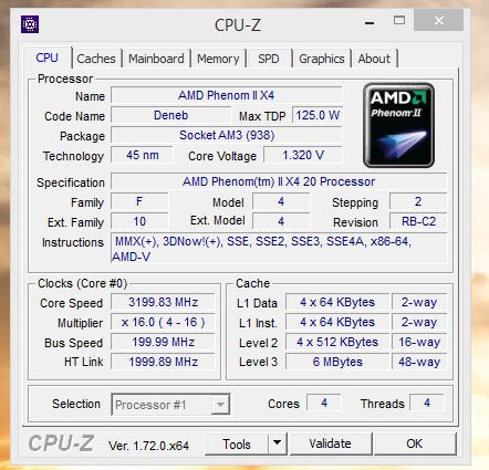

cabdik Δημοσ. 25 Μαΐου 2015 Δημοσ. 25 Μαΐου 2015 σου διευκρινιζω παλι, οτι ο επεξεργαστης ειναι ξεκλειδωμενος και OCed στα 3,2ghz..! ΔΕΝ ειναι default...!! μιλαμε -ουσιαστικα- για εναν Phenom II X4 955 default...!! και τα παιχνιδια που παιζει το πισι, ειναι τυπου COD AW, Wolfenstein Old Blood, Sniper elite, κλπ..! καμμια σχεση με LOL..! αρα τα 70W που αναφερεις πιο πανω, ναι, ειναι πιο κοντα στην πραγματικη καταναλωση σε συνθηκες φορτου, και οχι τα 125W που ειναι το TDP. αυτο προσπαθω να εξηγησω τοση ωρα...!!! ετσι.. ναι..! βγαινει η καταναλωση των 180-190W...!
