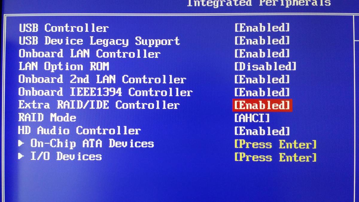

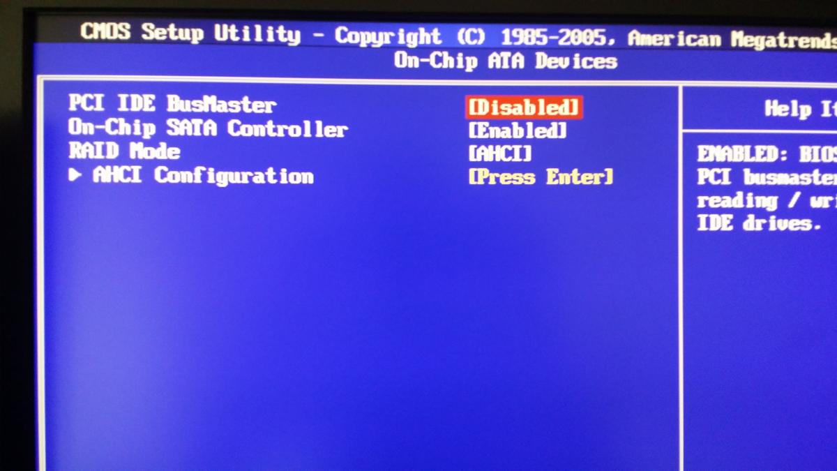

Sadako Δημοσ. 1 Ιουνίου 2015 Μέλος Δημοσ. 1 Ιουνίου 2015 Λοιπόν.. Πήρα και τον δεύτερο σκληρό, όπως είπα δεν είχα ξανασχοληθεί με RAID στο παρελθόν, είδα κάτι οδηγίες, σκάλωσα σε ένα σημείο, ελπίζω να με βοηθήσετε... Αυτήν την στιγμή έχω 3 εσωτερικούς. Έναν SSD (Samsung 830), έναν WD Green 2TB για αποθήκη, και έναν WD (νομίζω blue, δεν είμαι σίγουρος, 7200rpm είναι πάντως) 500GB. Έχω σκοπό να βγάλω τον 500άρη (λόγω χώρου στο κουτί) και να βάλω τους 2 Samsung από 1ΤΒ σε RAID0.. Το ένα που με μπερδεύει, είναι πως η μητρική μου (MSI P55-GD65) έχει -από ό,τι κατάλαβα- 2 sata controllers, ο ένας JMicron. Δηλαδή έχει τα 6 sata ports στα πλάγια της μητρικής, αλλά έχει κι ένα διαφορετικού χρώματος πάνω στην μητρική. Εγώ αυτήν την στιγμή έχω όλους τους δίσκους στον ίδιο controller, στα ports που είναι στα πλάγια της μητρικής.. Από ό,τι κατάλαβα πρέπει να ορίσω γενικά τον controller σε RAID mode; Γιατί από ό,τι θυμάμαι στο ψάξιμο που είχα κάνει όταν είχα πάρει τον SSD είχα διαβάσει πως πρέπει (ή πως είναι καλύτερα έστω, δεν θυμάμαι τώρα ποιο από τα 2) να το ορίσω σε ACHI mode, κι έτσι το είχα κάνει. Οπότε ψιλομπέρδεμα γενικά. Νομίζω σε κάποια φάση είχα δοκιμάσει να κουμπώσω τον SSD (ή κάποιον από τους σκληρούς) στην ξεχωριστή sata θύρα που είναι πάνω στην μητρική και είχα κάτι θεματάκια, δεν θυμάμαι τι, αλλά τον είχα βγάλει αμέσως.. Στα screenshots, ο Extra RAID/IDE Controller να υποθέσω πως είναι ο JMicron, από κάτω στο RAID Mode το έχω σε AHCI την στιγμή που αν δεν κάνω λάθος οι επιλογές είναι μόνο IDE & AHCI, από κάτω στο On-Chip ATA Devices στο RAID Mode -που το έβαλα πάλι σε AHCI οι επιλογές ήταν νομίζω RAID/SATA/AHCI. Μπλέξιμο...
tmjuju Δημοσ. 2 Ιουνίου 2015 Δημοσ. 2 Ιουνίου 2015 Δεν είναι ανάγκη να χρησιμοποιήσεις το BIOS RAID Έχει και κάποια αρνητικά, εάν σου καεί η Mobo μπορεί να μη βρίσκεις ίδια Mobo-bios για να δεις το array Μπορείς να δοκιμάσεις OS RAID , σε win7, κάνε stripped volume. http://www.overclockers.com/setting-up-os-raid-with-windows-7-ultimate/
Sadako Δημοσ. 2 Ιουνίου 2015 Μέλος Δημοσ. 2 Ιουνίου 2015 Για software raid κι εγώ από όσο διάβασα δεν προτείνεται, γιατί χρησιμοποιεί και resources... Για το hardware κομμάτι τώρα έχω μπερδευτεί ακόμα περισσότερο.... Για τον JMicron όσο γκούγκλαρα δεν διάβασα και τα καλύτερα, οπότε δεν νομίζω να βάλω τον SSD εκεί, για να αλλάξω από AHCI σε RAID μέσα από το BIOS μετά χρειάζεται πάλι φορμάτ για να περαστεί από την αρχή το OS, αλλά με την αλλαγή AHCI -> RAID από ό,τι κατάλαβα θα χάσω ως προς την απόδοση του SSD...
tmjuju Δημοσ. 3 Ιουνίου 2015 Δημοσ. 3 Ιουνίου 2015 Μακρυά από software raid σε win. κσσσσσ.jpg και το BIOS RAID έχει αρνιτικά, οπώτε μια ή αλλη Γενικά τα πάντα είναι συμβιβασμοί Και τα HW RAID έχουν συμβιβασμούς
