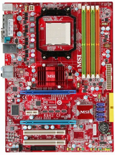

Federacion Δημοσ. 16 Ιουνίου 2015 Μέλος Δημοσ. 16 Ιουνίου 2015 Επανέρχομαι με ένα μικρό update-ανακάλυψη. Ανακάλυψα τυχαία ότι η (αρχαία) μητρική μου ναι μεν έχει 2 pci-e για sli αλλά λέει ξεκάθαρα ότι θα πρέπει αν έχεις μόνο μία κάρτα να χρησιμοποιείς την μπλέ σκούρα και όχι την γαλάζια. To πρόβλημα είναι ότι εγώ κάθε κάρτα που είχα την είχα στην γαλάζια. Κι αυτό γιατί αν βάλω μια μεγαλούτσικη κάρτα, πόσο δε μάλλον την γιγάντια 580 που φοράω με τους 3 ανεμιστήρες του artic cooler, τότε θα πέφτει πάνω στις θύρες sata... Οπότε δεν μπορώ να ακολουθήσω τις οδηγίες του κατασκευαστή...
