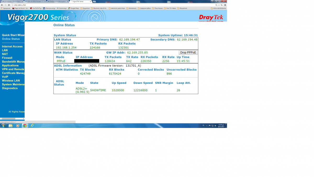

ASoTosios Δημοσ. 20 Μαΐου 2015 Μέλος Δημοσ. 20 Μαΐου 2015 Για καποιο λογο δεν μου εχει το Quick Setup WIzard εμενα, setara pass-username , η συνδεσμολογια ειναι κομπλε, μια φωτογραφια απο το online status http://prntscr.com/77gg4h
mitsus Δημοσ. 20 Μαΐου 2015 Δημοσ. 20 Μαΐου 2015 Το router της forthnet παίρνει αυτόματα το username kai password Στο δικό σου θα πρέπει να τα περάσεις εσύ. Στην φωτογραφία δείχνει ότι δεν είναι συγχρονισμένο. Το τηλ. καλώδιο σε ποια θύρα το συνδέεις? Πρέπει να το βάλεις στην ADSL(γκρι), όχι στην LINE(πράσινη) EDIT: Σου βάζω φωτογραφία από το δικό μου:

ASoTosios Δημοσ. 21 Μαΐου 2015 Μέλος Δημοσ. 21 Μαΐου 2015 http://prntscr.com/77idm5 http://prntscr.com/77idtf φαινονται ολα σωστα... μονο που δεν μου βγαζει το wizard και δεν εχω ιντερνετ ^^ Ανοιξα τον Internet Explorer και εφτιαξε το ιντερνετ...δεν ξερω τι λεει αυτο για το modem αλλα ειναι ετοιμο.... ερωτηση, αν γινεται να απαντηθει εδω, μπορω να σεταρω το max download και upload απο το Modem η η εταιρεια το κανει αυτο? διοτι πεσαν λιγο οι ταχυτητες
