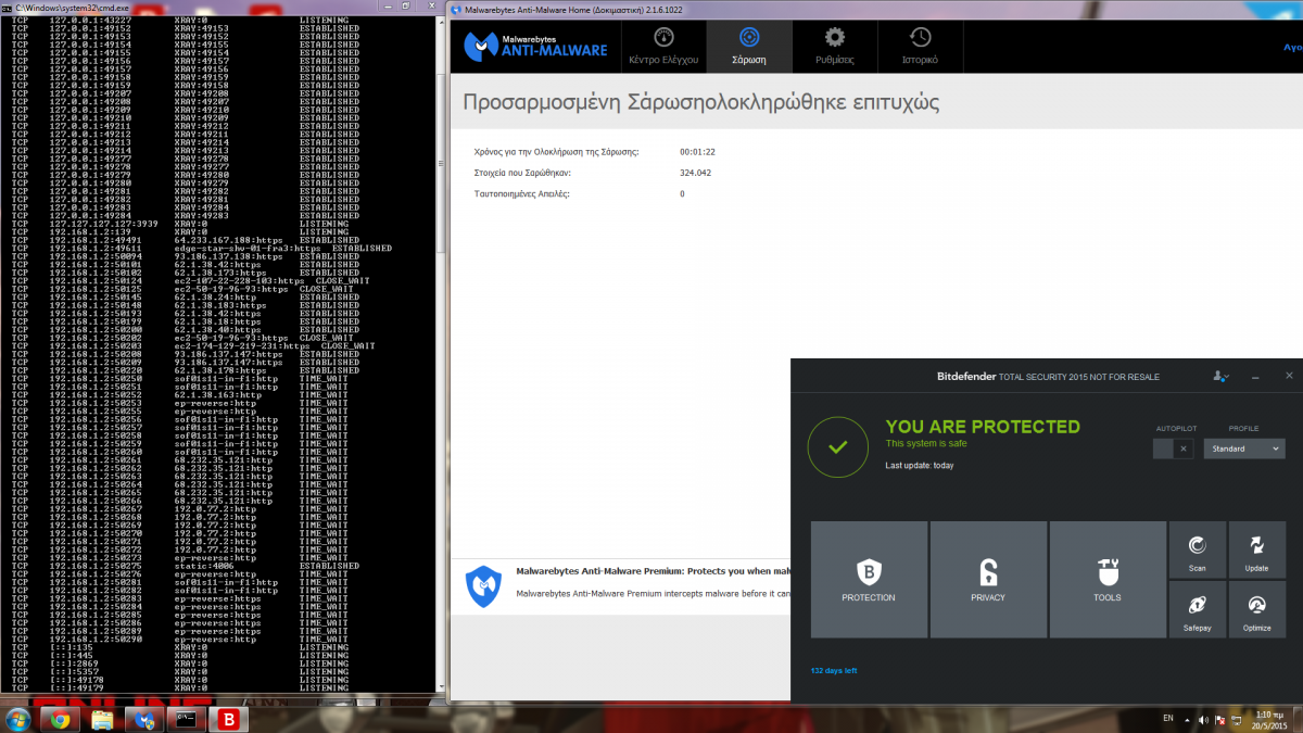

Dennoukos Δημοσ. 20 Μαΐου 2015 Δημοσ. 20 Μαΐου 2015 Καλησπερα παιδια.Εχω το εξης προβλημα.Εχω πολλα TCP Connections Established.Το κανονικο ειναι να εχεις απο 4 μεχρι το πολυ 8 Established TCP Connections και εχω 40 +.Αυτο μαλιστα και στα 2 pc.Εχω κανει ολικο scan με Mallware Bytes και BitDefender (και στα 2 pc) και παρολα αυτα εχω ακομα established δυκτια.Ισως καποιος με zombiaρει.Εχω πολυ χαμηλο download & upload speed.Παρακαλω οποιος μπορει να με βοηθεισει.Αποδεκτες ολες οι απαντησεις.Ευχαριστω για τον χρονο σας.

voldemort Δημοσ. 20 Μαΐου 2015 Δημοσ. 20 Μαΐου 2015 Καλησπερα παιδια.Εχω το εξης προβλημα.Εχω πολλα TCP Connections Established.Το κανονικο ειναι να εχεις απο 4 μεχρι το πολυ 8 Established TCP Connections και εχω 40 +.Αυτο μαλιστα και στα 2 pc.Εχω κανει ολικο scan με Mallware Bytes και BitDefender (και στα 2 pc) και παρολα αυτα εχω ακομα established δυκτια.Ισως καποιος με zombiaρει.Εχω πολυ χαμηλο download & upload speed.Παρακαλω οποιος μπορει να με βοηθεισει.Αποδεκτες ολες οι απαντησεις.Ευχαριστω για τον χρονο σας. Mη τρελενεσαι απευθειας.Αυτο δεν σημαινει οτι καποιος σε χακαρισε... Κανε ενα πολυ απλο πραγμα... Ανοιξε τον task manager και ορισε να σου δειχνει τα PID.Βλεπεις σε αντιστοιχια τι σου δειχνει ο Task μαζι με την εντολη netstat - ano του παραθυρου dos και ξερεις ποια διεργασια εχει συνδεθει στο pc σου.Eαν κατι σου φανει υποπτο το απενεργοποιεις κλπ. 1
Χάρης Μυλωνίδης Δημοσ. 20 Μαΐου 2015 Δημοσ. 20 Μαΐου 2015 εγώ θα σου πρότεινα να κλείσεις browser και utorrent και να τσεκάρεις με το PID μέσα απο το task manager. Δηλ αυτό που είπε ο @voldemort και όποια περίεργη εφαρμογή εντοπίσεις την τσεκάρεις με το virustotal να δεις αν όντως είναι ύποπτη. Υ.Γ. Εδώ θα βρεις έναν πολύ καλό οδηγό για το πως να χρησιμοποιείς σωστά τον task manager
