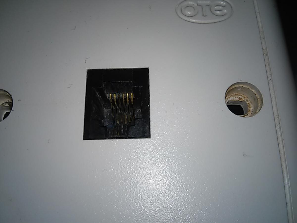

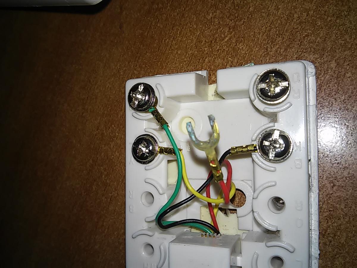

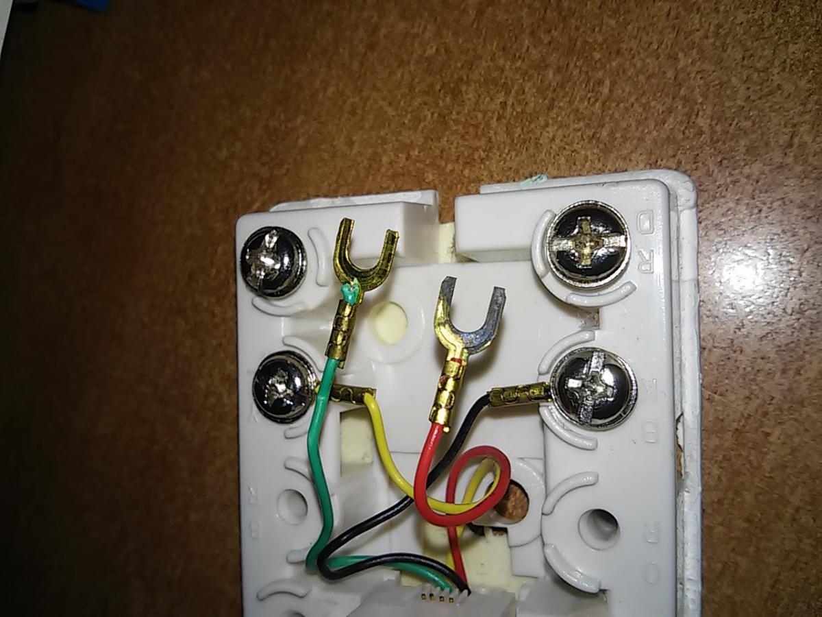

mitsus Δημοσ. 19 Μαΐου 2015 Δημοσ. 19 Μαΐου 2015 (επεξεργασμένο) Συμφωνώ και με τον invader. Πριν το κάνεις καν αυτό, άλλαξε την πρίζα του τηλεφώνου. Θα ανεβάσω και φωτογραφίες από χαλασμένες πρίζες. edit: Δεν βρήκα που έχω τις υπόλοιπες φωτογραφίες με πιο έντονες αλλοιώσεις. Με την πάροδο του χρόνου, πολύ συχνά, οι πρίζες οξειδώνονται, πιάνουν άλατα ή αλλοιώνονται οι επαφές τους. Με αποτέλεσμα χαμηλότερο συγχρονισμό,αποσυνδέσεις η και απώλεια τηλεφωνίας Επεξ/σία 20 Μαΐου 2015 από mitsus
