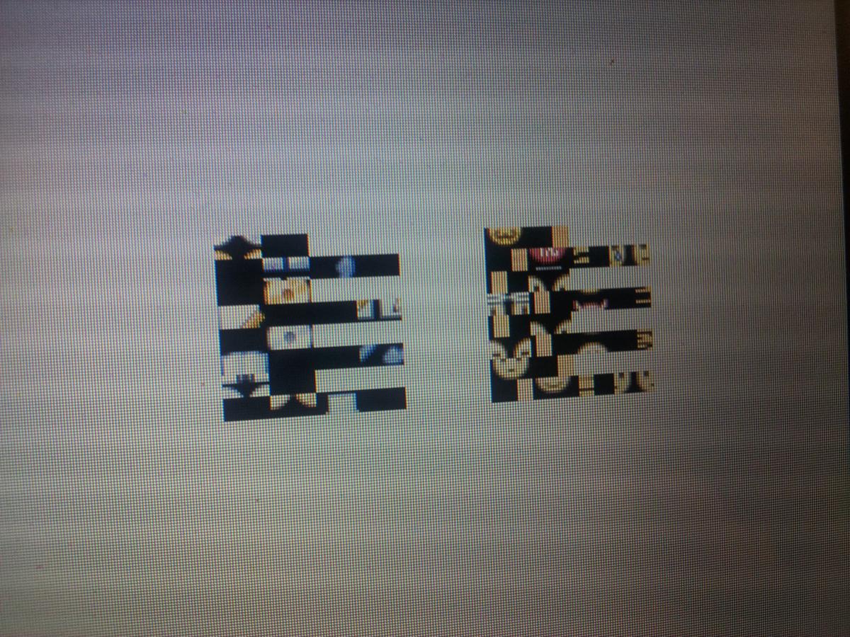

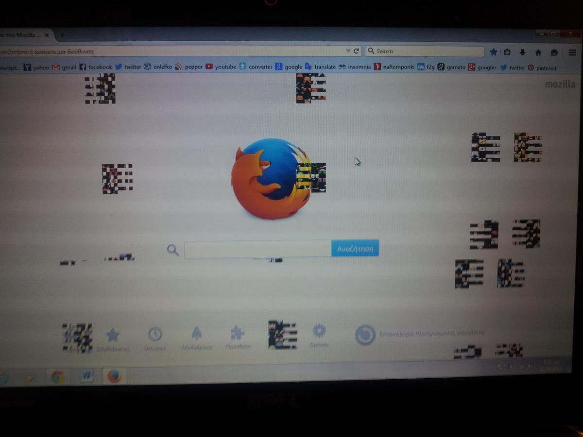

captaintzim Δημοσ. 21 Μαΐου 2015 Μέλος Δημοσ. 21 Μαΐου 2015 Σας επισυνάπτω φωτογραφίες από το πως είναι η οθόνη μου...μήπως και καταλάβετε αν πρόκειται για πρόβλημα στην οθόνη ή ιός... Βοηθήστε γιατί έχω τρελαθεί με αυτά τα σπασίματα...
