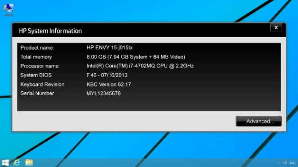

Euclides Δημοσ. 17 Μαΐου 2015 Δημοσ. 17 Μαΐου 2015 Για να σιγουρευτείς το τι μοντέλο αγόρασες, πατάς Fn + ESC για να σου βγάλει το System Information της HP. http://support.hp.com/my-en/document/c00033108
loic Δημοσ. 17 Μαΐου 2015 Δημοσ. 17 Μαΐου 2015 Φυσιολογικα το μοντελο μπορει να το δει και με την εντολη msinfo32 και με το dxdiag.exe επισης...
Euclides Δημοσ. 17 Μαΐου 2015 Δημοσ. 17 Μαΐου 2015 Φυσιολογικα το μοντελο μπορει να το δει και με την εντολη msinfo32 και με το dxdiag.exe επισης... Με τις εντολές αυτές όμως δεν σου βγάζει ούτε το Model, ούτε το S/N για να ελέγξεις την εγγύηση.
loic Δημοσ. 17 Μαΐου 2015 Δημοσ. 17 Μαΐου 2015 Εννοεις δηλαδη οτι θα εμφανιζει π.χ "HP ENVY" σκετο και οχι τον κωδικο/model διπλα? Τεσπα, ας χρησιμοποιησει το utility της HP, δεν διαφωνω...
