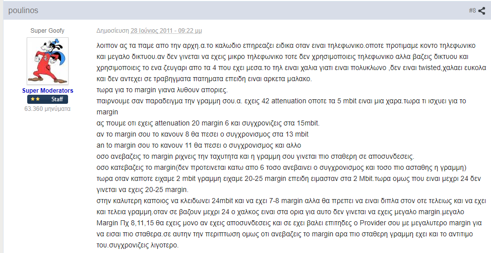

gousias Δημοσ. 8 Αυγούστου 2017 Δημοσ. 8 Αυγούστου 2017 Εμένα πάντως μ αυτό το ρουτερ είναι κομπλέ. Ήμουν κωλόφαρδος και έτυχε; Δοκίμασα και με ένα παλιό ZTE της wind (απ το 2010 νομίζω) και κλείδωνε στα 20,600 Ποιά χαρακτηριστικά είναι σημαντικά; Noise Margin & Line Attenuation; Πρέπει οι τιμές να είναι χαμηλές ή υψηλές; Πόσο;
UsualSuspect__ Δημοσ. 8 Αυγούστου 2017 Δημοσ. 8 Αυγούστου 2017 Ποιά χαρακτηριστικά είναι σημαντικά; Noise Margin & Line Attenuation; Πρέπει οι τιμές να είναι χαμηλές ή υψηλές; Πόσο; Όπως είχε γράψει ο Poulinos παλιότερα.

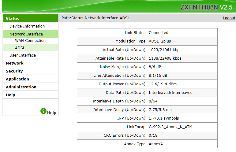

gousias Δημοσ. 8 Αυγούστου 2017 Δημοσ. 8 Αυγούστου 2017 Ηλεκτρολόγος που ήρθε σπίτι για άλλο λόγο, έλεγξε τις πρίζες στο διαμέρισμα, σε κάποιες ο ηλεκτρολόγος του κατασκευαστή είχε συνδέσει ό,τι να'ναι από πίσω, σε κάποιες δεν είχαν πατήσει τα καλώδια και γιάυτό δεν είχαν σήμα κάποιες πρίζες. Επίσης δοκιμάσαμε με απομόνωση του κάθε δωματίου και η μέτρηση ταχύτητας στο speedtest.net ήταν περίπου στα 14 και κάτι με 15 ενώ στο hyperiontest.gr κάπου στα 14. Αυτές οι μετρήσεις σε κάθε πρίζα του διαμερίσματος και έχοντας απομονώσει τις υπόλοιπες κάθε φορά. Άρα, υπάρχει περίπτωση είτε να έγραψε ψέμματα ο τεχνικός της nova που ήρθε για να κάνει τη σύνδεση, είτε υπάρχει πρόβλημα με την καλωδίωση από το κεντρικό κουτί της πολυκατοικίας προς το διαμέρισμα (εδώ κλαίνε οι ρέγγες, δεν βγαίνει άκρη) ή αυτό το ελεεινό modem, ενώ γράφει στο μενού ότι έχει 19 ταχύτητα και μας δουλεύει! Ο "μάγκας" τεχνικός έγραψε στο έντυπο σύνδεσης ότι μέτρησε 21 ταχύτητα! ΠΟΥ;;;
