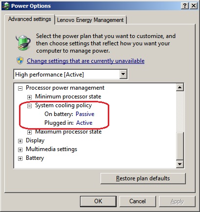

Euclides Δημοσ. 17 Μαΐου 2015 Δημοσ. 17 Μαΐου 2015 Αν θέλεις να μειώσεις λίγο ακόμα την θερμοκρασία, βάλε το System Cooling Policy σε Active.
koliri Δημοσ. 20 Μαΐου 2015 Μέλος Δημοσ. 20 Μαΐου 2015 Αν θέλεις να μειώσεις λίγο ακόμα την θερμοκρασία, βάλε το System Cooling Policy σε Active. Untitled.jpg Είναι το πρώτο πράγμα που τσέκαρα! Ευχαριστώ
