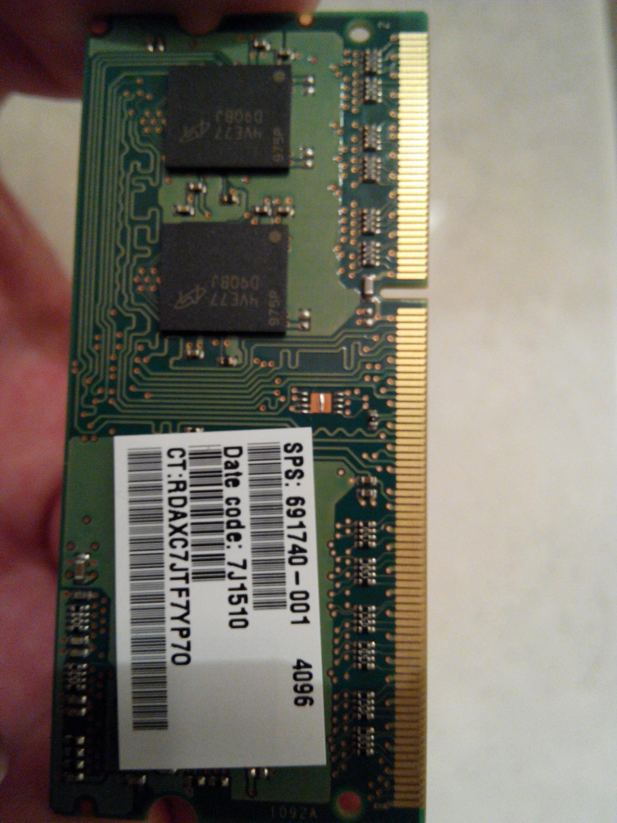

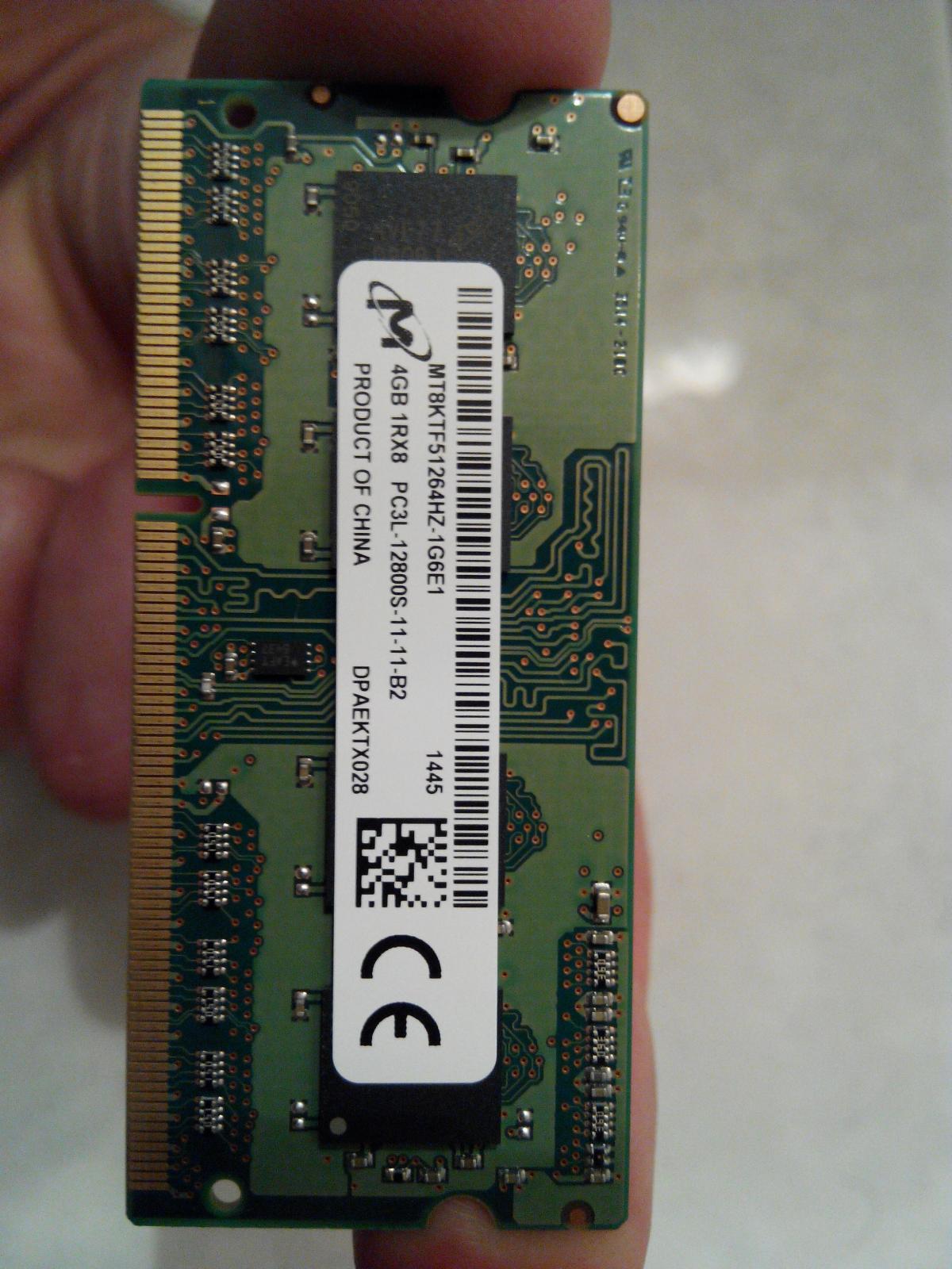

swtos_chem Δημοσ. 15 Μαΐου 2015 Μέλος Δημοσ. 15 Μαΐου 2015 Λοιπον το ανοιξα για να περάσω τον ssd και εβγαλα φωτο τη μνήμη.. Για δώστε τα φώτα σας
SPANK Δημοσ. 15 Μαΐου 2015 Δημοσ. 15 Μαΐου 2015 Αυτή εδω http://www.visionstudio.gr/prodinfo.asp?id=44953&cat=4&sub=347&pmanuf=undefined&sort=3&step=undefinedκανει μια χαρά
swtos_chem Δημοσ. 15 Μαΐου 2015 Μέλος Δημοσ. 15 Μαΐου 2015 Σ ευχαριστώ πολύ φιλέ μου! Έβαλα παραγγελια
