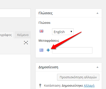

fidolos Δημοσ. 15 Μαΐου 2015 Δημοσ. 15 Μαΐου 2015 Φίλε αν καταλαβα καλά δεν σε καίει το να μεταφράσεις τα κείμενα. Αλλά να μην φτιάχνεις απο την αρχή το όλο layout, εικόνες κλπ ε? Με το polylang που είπε ο websitepro, κάνεις CLONE την σελίδα και μεταφράζεις μόνο τα κείμενα. και η σελίδα είναι ίδια. 1
