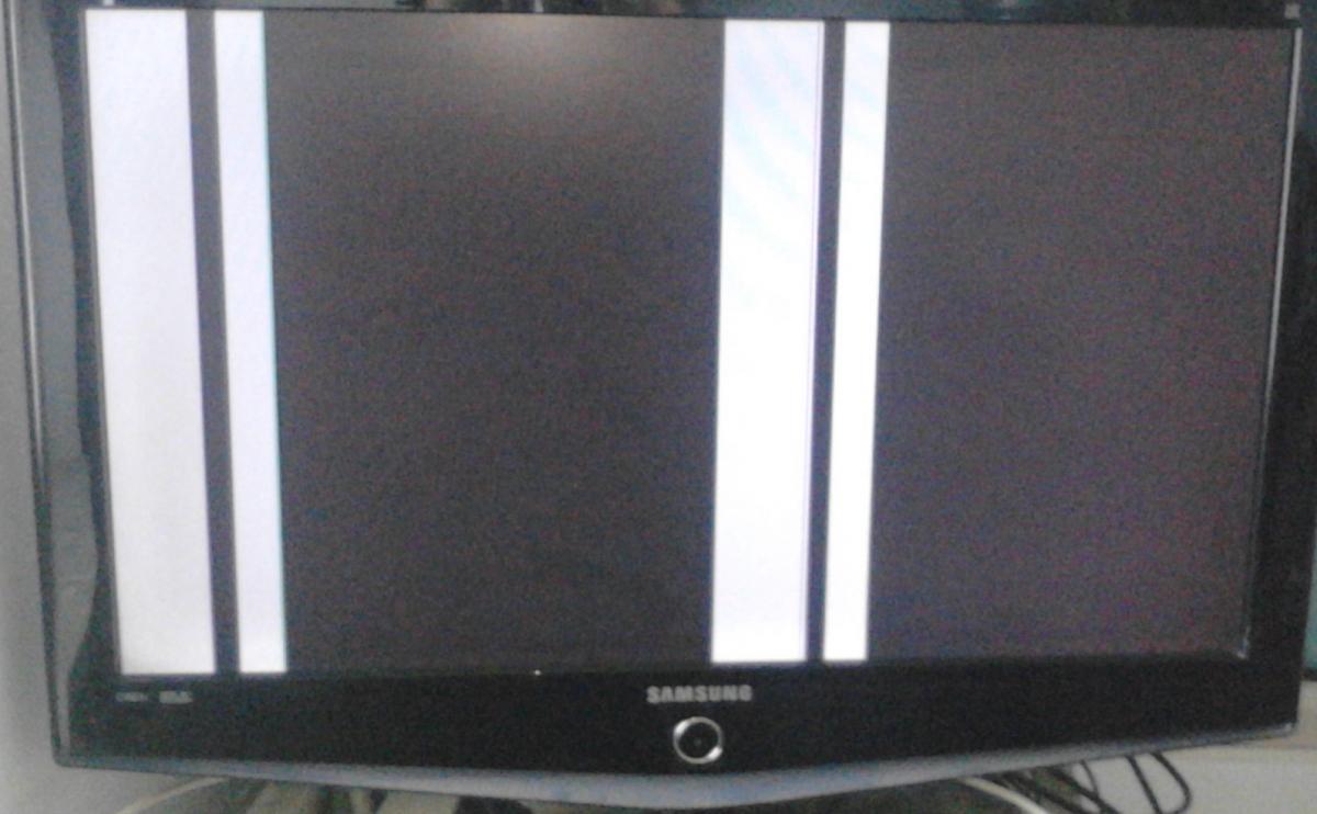

chriskea Δημοσ. 12 Μαΐου 2015 Δημοσ. 12 Μαΐου 2015 Καλησπέρα στο forum. Ξαφνικά η οθόνη της tv του τίτλου παρουσίασε την εικόνα που φαίνεται στη φωτογραφία που επισυνάπτω. Κάποια στιγμή επανήλθε και μετά πάλι τα ίδια. Την ώρα που γράφονται αυτές οι γραμμές δείχνει πάλι κανονικά. Κάποιες πληροφορίες για την συγκεκριμένη tv που ίσως βοηθήσουν: 1) Είχε πριν 2 χρόνια πρόβλημα η οθόνη και αντικαταστάθηκε. 2) Η tv (δυστυχώς) λειτουργεί αδιάκοπα όλο το 24ωρο (σε χώρο εργασίας) Μπορεί κανείς βλέποντας την συνημμένη φωτό να υποθέσει τί μπορεί να φταίει και άν αξίζει να επισκευαστεί; Υπάρχει περίπτωση να μην υφίσταται βλάβη αλλά να μην κάνει ΄΄καλή επαφή΄΄ το σημείο που είναι συνδεδεμένη με αποκωδικοποιητή (nova εν προκειμένω) ; Ευχαριστώ εκ των προτέρων

graphist83 Δημοσ. 16 Μαΐου 2015 Δημοσ. 16 Μαΐου 2015 (επεξεργασμένο) Είναι μοντέλο τουλάχιστον 9 χρόνων. Με βάση τα λεγόμενα του φιλου εχει παιξει κοντά 75.000 ωρες++.... Πολυ χρεπι τι να πω.... . Ο μέσος ορος αυτών των TV ανευ μάρκας ειναι απο 7 με 10 χρόνια ανάλογα την χρήση και τις συνθηκες που παιζει. Πχ μια TV κοντα σε καλοριφερ, κλιματιστικό η να την βαραει ο ηλιος θα σφάλλει πιο γρήγορα καθως ξεκολλανε τα ribbon του panel. Δεν υπαρχει αλεξίσφαιρη TV σε καμια μάρκα. Ουτε sony, ουτε LG. Ειδικα η τελευταία που είχαμε μαζέψει τηγανισμένα mainboards σχεδόν μιση αποθήκη. Αλλα το θεμα μας ειναι να βοηθήσουμε τον φιλο και οχι να κρίνουμε μάρκες η να αποδείξουμε για μια αλλη φορά ποιος εχει δικιο.. Εφόσον το service αλλαξε πάνελ και το εκανε σωστά τοτε θα αποκλείσουμε αποκόλληση ribbon. Μοιαζει και με καλωδιοταινια που παει απο main προς T-CON. με λιγο μέσα εξω η κούνημα ισως διορθωθεί. Αυτο που με ανησυχεί ομως ειναι η ακανόνιστες γραμμες, (καθως η t-con ελεγχει τα 2 μισα). Αν εχει φαει ζέστη μπορει να ειναι και το πανελ σε συνδυασμό με σκιτζή τεχνικο. Παντως εφοσον επανέρχεται ειναι 100% θεμα επαφής. Σε περιπτωση πανελ, αν βρεις καλο ηλεκτρονικό τα ribbon συνήθως κολλιούνται η και συμπιέζονται με ελαστικό υλικο. Σαν επισκευή οχι η καλύτερη αλλα μια sony ενος φίλου που έφτιαξα ετσι παιζει εδω και 3 χρονια με ενα αεροστοπ απο παράθυρο. Επεξ/σία 16 Μαΐου 2015 από graphist83
chriskea Δημοσ. 17 Μαΐου 2015 Μέλος Δημοσ. 17 Μαΐου 2015 Είναι μοντέλο τουλάχιστον 9 χρόνων. Με βάση τα λεγόμενα του φιλου εχει παιξει κοντά 75.000 ωρες++.... Πολυ χρεπι τι να πω.... :blink:. Ο μέσος ορος αυτών των TV ανευ μάρκας ειναι απο 7 με 10 χρόνια ανάλογα την χρήση και τις συνθηκες που παιζει. Πχ μια TV κοντα σε καλοριφερ, κλιματιστικό η να την βαραει ο ηλιος θα σφάλλει πιο γρήγορα καθως ξεκολλανε τα ribbon του panel. Δεν υπαρχει αλεξίσφαιρη TV σε καμια μάρκα. Ουτε sony, ουτε LG. Ειδικα η τελευταία που είχαμε μαζέψει τηγανισμένα mainboards σχεδόν μιση αποθήκη. Αλλα το θεμα μας ειναι να βοηθήσουμε τον φιλο και οχι να κρίνουμε μάρκες η να αποδείξουμε για μια αλλη φορά ποιος εχει δικιο.. Εφόσον το service αλλαξε πάνελ και το εκανε σωστά τοτε θα αποκλείσουμε αποκόλληση ribbon. Μοιαζει και με καλωδιοταινια που παει απο main προς T-CON. με λιγο μέσα εξω η κούνημα ισως διορθωθεί. Αυτο που με ανησυχεί ομως ειναι η ακανόνιστες γραμμες, (καθως η t-con ελεγχει τα 2 μισα). Αν εχει φαει ζέστη μπορει να ειναι και το πανελ σε συνδυασμό με σκιτζή τεχνικο. Παντως εφοσον επανέρχεται ειναι 100% θεμα επαφής. Σε περιπτωση πανελ, αν βρεις καλο ηλεκτρονικό τα ribbon συνήθως κολλιούνται η και συμπιέζονται με ελαστικό υλικο. Σαν επισκευή οχι η καλύτερη αλλα μια sony ενος φίλου που έφτιαξα ετσι παιζει εδω και 3 χρονια με ενα αεροστοπ απο παράθυρο. :-D Φίλε graphist όντως η tv είναι τουλάχιστον οκταετίας και αγορασμένη από δεύτερο χέρι πριν 3 - 4 χρόνια. Την τελευταία 4ετία παίζει χωρίς υπερβολή ασταμάτητα 24 ώρες 7 ημέρες την εβδομάδα. Επιπροσθέτως βρίσκεται ακριβώς δίπλα σε παράθυρο χωρίς εξωτερική προστασία, με αποτέλεσμα να βρίσκεται όλα αυτά τα χρόνια στο έλεος του...ήλιου. Μέχρι αυτή τη στιγμή η tv εξακολουθεί να παίζει χωρίς πρόβλημα και η αλήθεια είναι ότι επανήλθε με...κούνημα. Ευχαριστώ για τις συμβουλές σου, θα τις έχω υπ΄όψιν μου σε περίπτωση που παρουσιάσει πάλι πρόβλημα και αν είναι θα γράψω πάλι στο forum.
