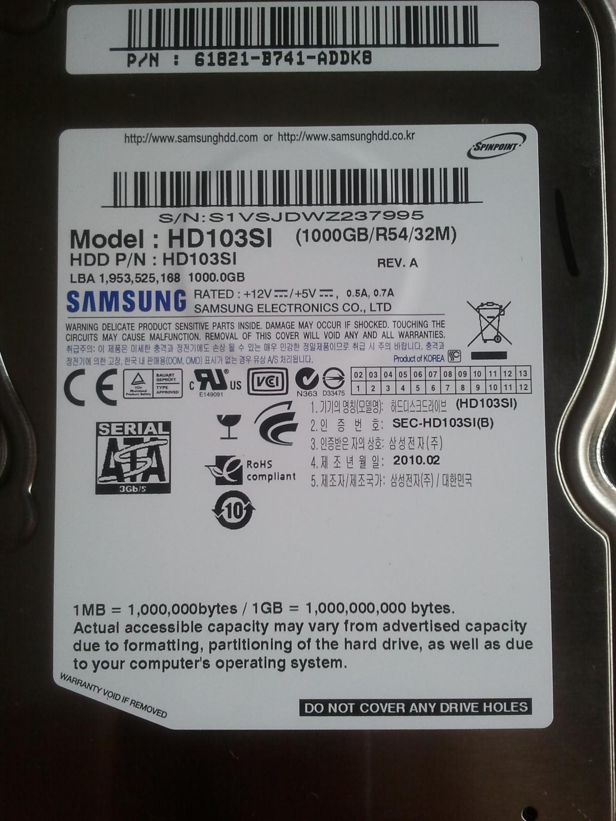

.::NikoS::. Δημοσ. 12 Μαΐου 2015 Δημοσ. 12 Μαΐου 2015 Ένας φίλος μου έδωσε έναν εξωτερικό verbatim που εκανε κρουκ κρουκ συνεχεια και δεν τον εβλεπε το PC. Μεσα εχει εναν Samsung (φωτο παρακάτω). Το θεμα ειναι οτι απλα κανει κρουκ κρουκ και δεν τον βλεπει ειτε τον συνδεω κατευθειαν με Sata ειτε απο USB. Τον ειχα συνδεσει πριν μεσω της θηκης με USB και μετα απο παρα πολυ ωρα εκανε να τον δει (βρεθηκε νεα συσκευη) αλλά μεχρι εκει... Μετα μου κολλαγε και το PC και δεν ανοιγε ουτε το HDSentinel. Μολις τον ξεσυνδεσα ξεκολλησαν ολα Εβγαλα την πλακετα απο τον δισκο και την εβαλα μονη της πανω στην πλακετιτσα της θηκης. Κανονικα δε θα πρεπε να το βλεπει σαν συσκευη; (προφανως χωρις να βλεπω αποθηκευτικο χωρο) Οταν εβαζα στο PC με USB σκετη την πλακετίτσα της θηκης, εβλεπε τον controller της. Μολις εβαζα πανω στην πλακετιτσα της θηκης, την πλακετα του δισκου δεν εβλεπε τιποτα! Μηπως λοιπον φταιει απλα η πλακετα του δισκου; Ευχαριστώ!
SPANK Δημοσ. 12 Μαΐου 2015 Δημοσ. 12 Μαΐου 2015 Ε οπως το περιγράφεις απλα ο δίσκος ειναι χαλασμένος και το κρου κρου παραπαίμπε σε βελόνα που δεν ειναι καλό σημαδί αυτο
.::NikoS::. Δημοσ. 12 Μαΐου 2015 Μέλος Δημοσ. 12 Μαΐου 2015 Ναι σιγουρα, απλα μου φαινεται οτι η πλακετα του δισκου κατι εχει και δε μπορει να ξεκινησει γιατι οταν συνδεεται ακομα και σκετη η πλακετα του δισκου στον υπολογιστη, κατι δεν παει καλα. (για αυτο ρωτησα αν θα επρεπε τουλαχιστον να φαινεται σαν καποια συσκευη εστω και με σκετη την πλακετα) Το επομενο ερωτημα ειναι αν αξιζει να ψαξω για πλακετα μηπως σωσουμε τιποτε απο μεσα...
SPANK Δημοσ. 12 Μαΐου 2015 Δημοσ. 12 Μαΐου 2015 Ρίξε μια ματιά στο ebay μήπως βρείς αλλα νομίζω πρέπει να ειναι ακριβώς ή ίδια για να λειτουργήσει και να μην εχει ακριβά βασικά γιατι αλλιώς δεν συμφέρει , ολα αυτα πάντα στην περίπτωση που ειναι πλακέτα
.::NikoS::. Δημοσ. 12 Μαΐου 2015 Μέλος Δημοσ. 12 Μαΐου 2015 Καποιος τροπος να εξακριβωσω αν φταιει η πλακετα ή ο δίσκος; Μονο με δοκιμη έτσι; Στο συγκεκριμενο δισκο ξερουμε αν θα χρειαστει μεταμοσχευση του chip της ρομ?
SPANK Δημοσ. 12 Μαΐου 2015 Δημοσ. 12 Μαΐου 2015 Δεν νομίζω να υπάρχει αλλος τρόπος να το τσεκάρεις μονο με δοκιμή ή να το πάς σε καποιο τεχνικό που εχει τα κατάλληλα μηχανήματα
