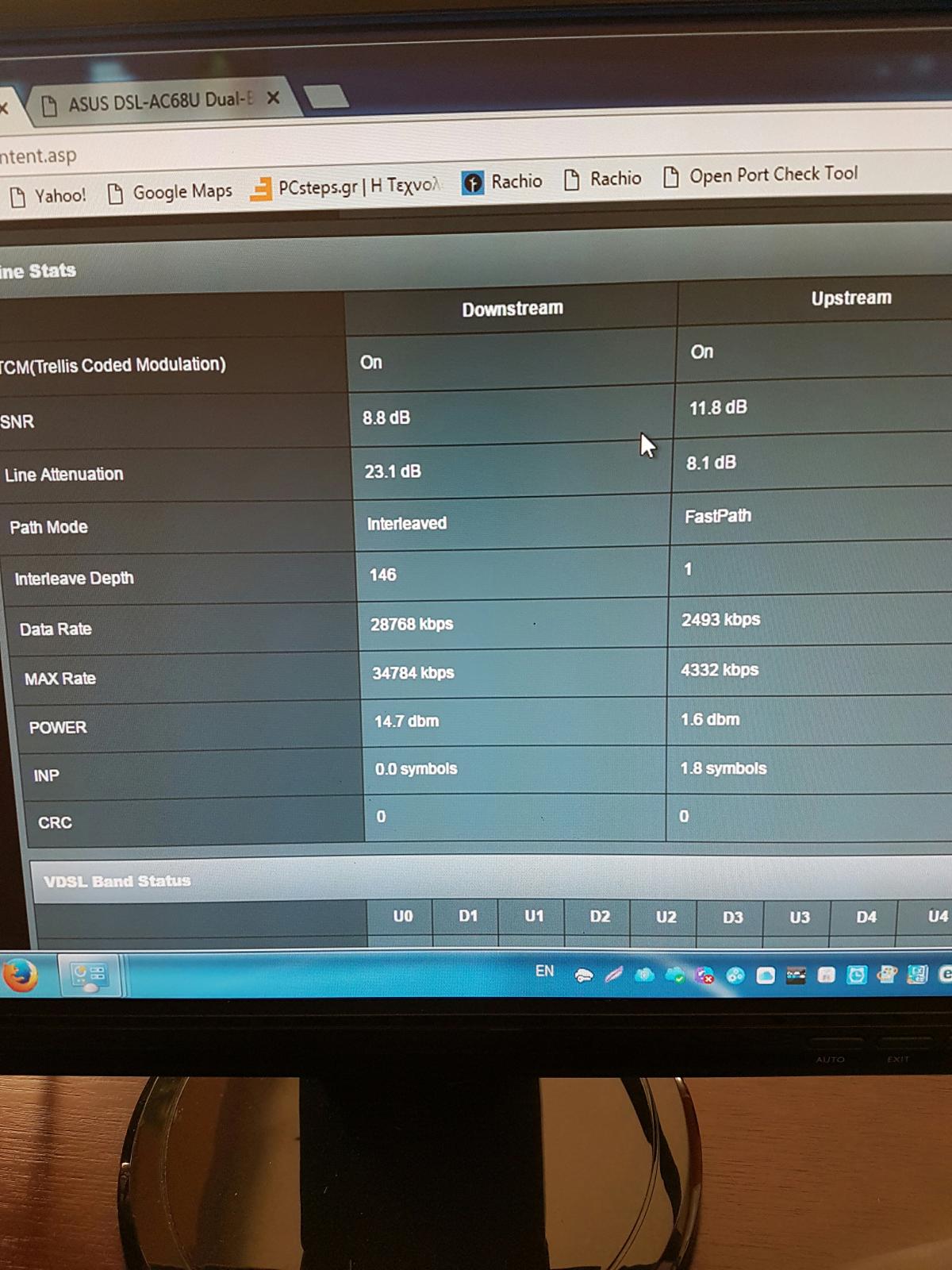

To snr πως το πειράζεις στο asus φαντάζομαι οτι το μενού μας ειναι ίδιο
Αυτα ειναι τα δικά μου χαρακτηριστικά με 30vdsl
Πας στο administration,επειτα στο dsl setting και βλεπεις καπου που γραφει Stability Adjustment (ADSL)....Εκει θα εχει την τιμη του παροχου,αναλογα την εταιρια....
Επειτα ξεκινας το χαμηλομα σταδιακα και βλεπεις τι και πως...Μεχρι να βρεις το ιδανικο σεναριο...Αναλογα τι θες και ποσο παει η γραμμη σου...Εχει παρα πολλα να σκαλισεις....Κανε ενα backup στο υπαρχων προφιλ που εχεις τωρα(εχει επιλογη το asus ) ΩΣΤΕ σε καποιο μπλεξιμο η καπου το εχασεσ το επαναφερεις οπως ειναι τωρα ,ιδιες ρυθμισεις.....

Αν δεν γνωρίζεις 5 βασικά πράγματα δεν φταίω εγώ φίλτατε.
Συνεχίζεις να μιλάς για VDSL αλλα στο 99% των περιπτώσεων δεν παίζει ρόλο το αντίστοιχο μόντεμ,εισαι κάτω του χιλιομέτρου οπότε οι απώλειες ειναι λίγες.
όπως έχεις κάνει και εσύ,πείραξες την γραμμη σου για να πετύχεις καλύτερο συγχρονισμό και είσαι τυχερός γιατι απλά ειναι σταθερό.
οπότε αν ο αλλος φίλος πάρει το asus και με την αλλαγή snr του κάνει τη γραμμή ασταθή και χάσει και μερικά Mbps επειδή το μηχάνημα "πετάει"  θα ζητήσει απο εσένα χρήματα μετά;
χωρίς να ξέρω σε τι dslam είναι πρόταση δεν κάνω για κανένα λόγο.
ΔΕΝ ΑΝΤΙΓΕΓΩ ΟΤΙ ΔΕΝ ΜΑΜΑΝΕ ΤΑ ASUS και γω router ΣΚΕΤΟ asus έχω,αλλα όταν έβαλα το N14U απο φίλο η γραμμή μου απο τα 16 επεσε στα 13,2 και είμαι ήδη με snr 6 οπότε αν το αγόραζα χαμένος θα έβγαινα,γι αυτό και ρώτησα εξαρχής το chipset έχει το dslam του
με το airties 5440 που έχω που ειναι με broadcom κλειδώνω 16,8-17,5 και με το asus ήμουν 13,2-14,1 και με χειρότερη γραμμή απο πρίν.
Ακόμα και το tp link 8970 V3 με broadcom επίσης με πήγε 15,9-16,5 με fasthpath.
Μην συγκρίνεις λοιπόν adsl/vdsl.
