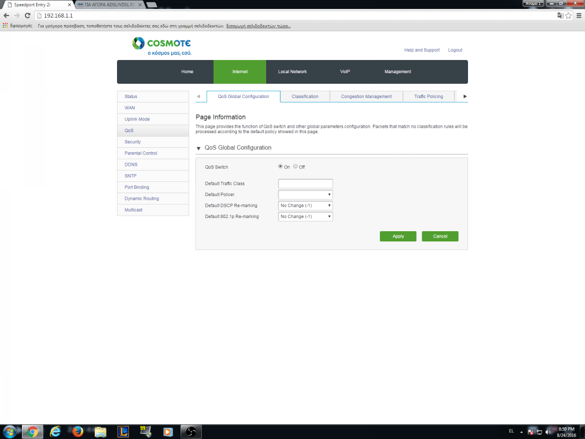

Δες αν το speedport έχει επιλογή για QoS και ενεργοποίησέ την για την δική σου IP.Δεν ξέρω πως λειτουργεί στο συγκεκριμένο δυστυχώς. Αναλόγως την συσκευη κάνει απο μέτρια ως καλή δουλειά οπότε ίσως είναι καλύτερα το Ping σου.

Παδια εγω εβγαλα ακρη χριστο σε ευχαριστω οσο κιαν σου φενεται περιεργο μου ελυσες το προβλημα με αυτο το QoS οποτε ειπα να παρω το παλιο μου το zte και του πειραξα ολες της ρυθμισεις και ειναι απεχτω οταν ειναι πολλα κινητα και 2 υπολογιστες χανει download και οχι ping (παραξενο) βεβαια δεν ειχαι happy end η ιστρορια γτ τωρα ειμαι χωρις σταθερο εαν αυριο δν μου παρουν το παλιο to speedport θα κανω και εκει τις ιδιες ρυθμισεις λογικα θα τα πηγαινει καλητερα

Πριν απο 1μηνα αλαξα παροχο (απο nova 3 play σε ote tv). Και εχω τρομερο προβλημα με τα ping μου εδωσαν ενα αθλιο router το γνωστο speedport 2i συνωμη κιολας για τν παρακατω λεξη αλλα ειναι τεραστια παπα**α πηρα τηλ στον οτε ξαναπειρα αλλα πιο πολλα ηξερα εγω απο αυτους ολο και καλα οτι θα ρυθμισουν το router θα του κανουν restore τν αλλη μου φερνουν τεχνικο ενω τους ειπα οτι τα καλωδια ειναι μια χαρα αλλα τιποτα τελος παντον το κακο ειναι οτι δουλευει με voip οποτε νομιζω μονοδρομος ειναι νανβαλω μπροστα ενα modem και να αφησω το speedpot πισω (διορθοστεμε εαν κανω λαθος) αλλα δν εχω καταληκει σε κανενα θελω ενα μοντεμ που
Θα αντεχει 5smartphones να πεζουν hd videos yt
Και ταυτοχρονα ενα υπολογιστη που να μν του ανεβαζει ping
Πιο μου προτεινεται
Υ.Γ οσον αφορα τν βωηθεια του οτε μπορει ολες αυτες τς φορες που τους πηρα τηλ να μν βγαλαν ακρει επειδη δεν ηταν γνωστες ΑΛΛΑ οσες φορες πηρα δξ περιμενα σε αναμονη ΠΑΝΤΑ ΜΑ ΠΑΝΤΑ φιλικοτητα δλδ πιστευω και να τους εβριζα δν θα μου το εκλειναν
μπορει να χρειαστει και qos για να κανεις καλη δουλεια.
