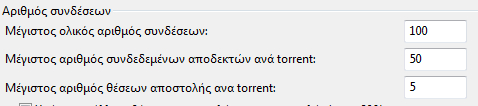

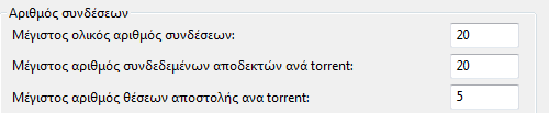

θα ξαναγράψω ενα σεντόνι που είχα σχεδόν γράψει και σε αλλο θέμα(δικό μου)όταν αγόρασα το TP-LINK 8970.
Το πρόβλημα που έχει, είναι τα torrents,στο wifi κυρίως, με καλώδιο χρησιμοποιείται μόνο ο σταθερός της υπογραφής οπου εκει δεν υπάρχει πρόβλημα.
και δικαιολογούμαι επιτόπου.
Εχω ενα ταπεινό Airties 5440 και το TD5136 V2 που δίνει η forthnet.
Με το Airties όλα είναι άψογα, ανεξαρτήτως των ενεργών συνδέσεων, το ίδιο και το 5136.
Αντίθετα, το 8970 χωλαίνει εαν ανέβουν οι ενεργές συνδέσεις πάνω απο 30.
αντιθετα εαν ανέβουν πάνω απο 30-32 τότε έχουμε το παρακάτω:
και το Ping είναι στα 900ms.
Οι σελίδες κάνουν timeout και γενικότερα ΔΕΝ ειναι κατάσταση για σερφάρισμα.
Με 30 συνδέσεις και το wifi να ειναι στο όριο το καλώδιο δουλευει απροβλημάτιστα και τραβάει την υπολοιπη ταχύτητα που εχει μείνει στην γραμμή.
Η γραμμή μου κλειδώνει στα 16-17Μbit.
Οι δοκιμές έχουν γίνει και με την κάρτα δικτύου του λαπτοπ (Ιντελ 1030 και με το TP LINK W722N) και σε λάπτοπ και στον σταθερό με το ιδιο ακριβώς αποτέλεσμα.
Δεν έχει σημασία εαν βάλω την ισχύ του μόντεμ στο 50% η στο 100% η να αλλάξω το παραμικρό. Ούτε το κλείδωμα παίζει ρόλο.
Θα ηθελα όσοι έχουν το ιδιο μόντεμ να κάνουν τις αντίστοιχες δοκιμές η τουλάχιστον να δουν εάν έχουν το ιδιο θέμα.
Εχω αλλάξει 1 8970 V1 και 2(ναι 2) 8970 V3 και έχουν ακριβώς το ίδιο θέμα.
πηρα για ενα φιλο το 8970 και το έχω ώστε να κάνω παλι δοκιμές μέχρι να το παραλάβει,ελεγα μήπως αυτα που ειχα ηταν προβληματικά αλλα τελικά δεν νομίζω.
και έρχεται το ερώτημα,τι να τις κάνεις ρε μάστορα 100 συνδέσεις;
απαντώ: εαν κάποιος κατεβάζει απο public trackers η γενικότερα τορρεντ και ο καθενας το δινει με 5ΚΒ/s τοτε δεν παίζει να κατέβει ποτέ το αρχείο δυστυχώς.
Ειναι η 3η συσκευή που πέφτει στα χέρια μου.
