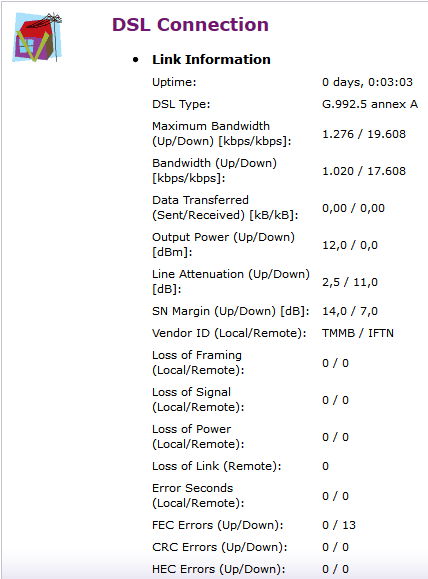

Ορίστε και τα στοιχεία γραμμής πια με το νέο SNR margin (με το thomson ακόμα). post-112646-0-95072300-1458230424_thumb.png

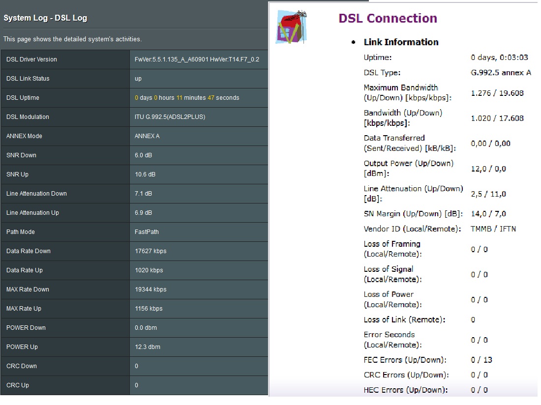

Μόλις πήρα το N17U και το έβαλα. Ακόμα ψάχνομαι λίγο να συνηθίσω το μενού. Με το νεο μοντεμ λοιπόν οριστε τα στοιχεία της γραμμής (βάζω και με το παλιο thomson tg585v7 για συγκριση)
Με μια πρώτη ματιά το SNR επεσε. στο attenuation έπεσε το down και ανέβηκε το Up (αλήθεια ποιό μας νοιάζει το down?).Ταχύτητα μια από τα ίδια και χωρίς λάθη. Άρα με παίρνει να πειράξω λιγάκι το SNR ακόμα (μόλις το βρώ πως γίνεται...) Τώρα θα κοιτάξω το wifi και θα ξαναποστάρω.
to snr και στις 2 περιπτωσεις 6 ειναι απλα μπορει να παει λιγο πανω κατω.ειναι φυσιολογικο.
να εχεις attenuation 7.1 στο down και 6.8 στο Up λιγο δυσκολο.πιο πολυ στεκει πιστευω του thomson αλλα οτι και να ειναι λιγο
σε νοιαζει.ειναι απλα 2 νουμερα δεν επηρεαζουν κατι.ειτε 10 γραφει ειτε 50 απλα ειναι τι γραφει.αν δεν σε νοιαζει το Fast
path ζητα Interleave να παρεις 1,5mbit.και για vdsl σε παιρνει απο το αστικο κεντρο.σε παιρνει να ριξεις το snr σε κανα 3-4.
τυπικα κανε και firmware update.
