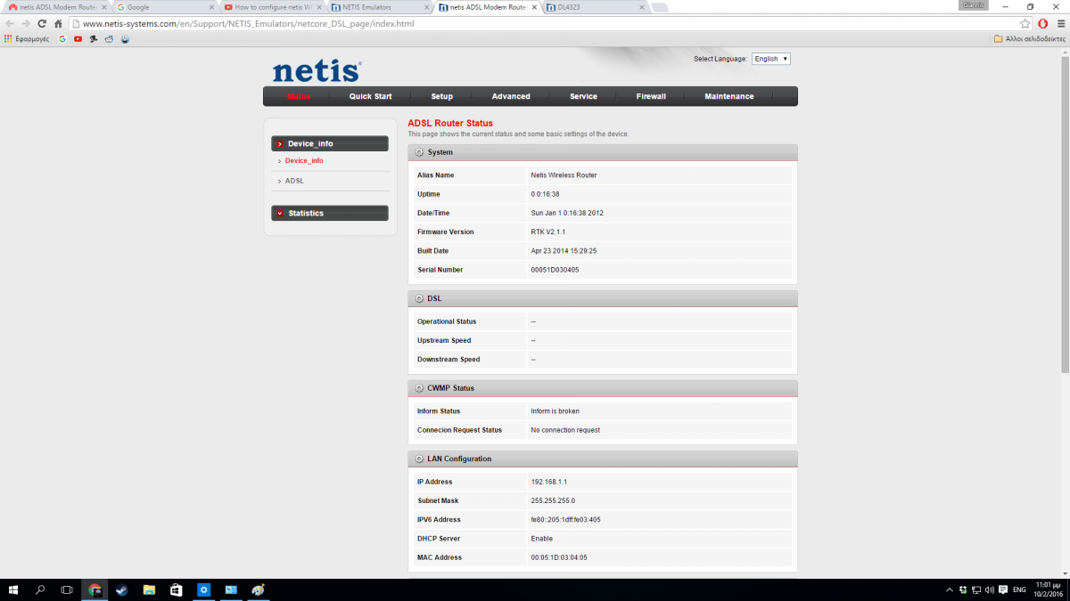

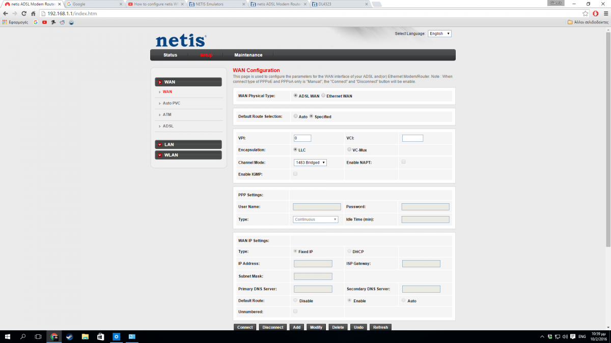

Καλησπέρα. Πήρα το Netis DL4323. Του κατεβασα την τελευταία αναβάθμιση και μετα δεν με αφήνει να βάλω τα στοιχεία του παρόχου μου. Η πρώτη φώτο ός είναι τώρα ενώ η δεύτερη όπως θα έπρεπε να είναι. Κάτι έχω κάνει και δεν το ξέρω?? Του έκανα επαναφορά ρυθμίσεων αλλα τίποτα.
το channel mode απο rfc 1483 bridged θα το βαλεις pppoe/llc
επισης default router selection - auto
vpi 8 vci 35
