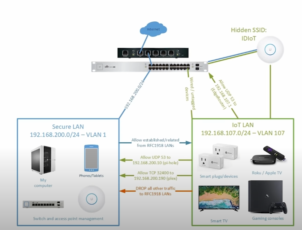

Καλησπέρα σας. Θέλω να πάρω router για οικιακή χρήση. Θέλω να κάνω κάτι όπως ο κυριούλης στη φωτογραφία. Έχω ακούσε πολύ καλά λόγια για τα fritz!box, αλλά δε θα ήθελα αυτή τη στιγμή να δώσω 150+ για ένα router. Έχω ακούσει επίσης για mikrotik και ubiquity, αλλά είμαι τελείως άσχετος για να κάνω συγκρίσεις μεταξύ των μοντέλων. Θέλω να έχει τη δυνατότητα για VLANs, firewall, wifi 2.4 και 5. Επειδή τώρα ξεκινάω με όλη αυτήν την ιστορία με το home network και δεν ξέρω τι ανάγκες μπορεί να υπάρξουν που δεν έχω υπ' όψην, αν υπάρχει κάποιος πιο έμπειρος ας πει καμιά ιδέα.
Ευχαριστώ!
